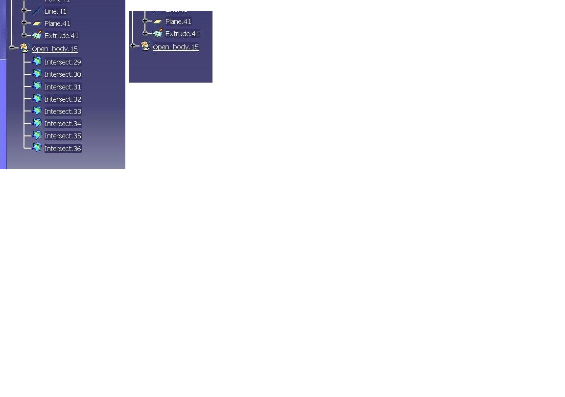

könnte mir jemand kurz erklären, mit Hilfe welcher Funktion man Bäume aus- und zuklappt. Situation auf dem Bild dargestellt (ich brauche beide Richtungen)

Vielen Dank für Antwort colt,
leider war das von mir das so nicht gemeint. Ich wollte erfahren, wie ich das in einem Macro anstellen könnte.
Trotzdem danke

Hallo demon_37,
Die Funktion ist standardmässig über die Menues verfügbar (siehe baum.gif) Dies kannst Du auch auf einen Button legen. Vielleicht hilft Dir das weiter.
Axel

Axel,
danke für die antwort. Aber Makroaufzeichner gibt mir leere Datei zurück und in der Doku habe ich noch nichts brauchbares gefunden.

Hallo demon_37,
grundsätzlich kann man jeden CATIA-Befehl aus externen Anwendungen aufrufen. In Visual Basic macht man das über die Sendkeys-Anweisung.
Leider gibt es für das CATScript keine äquivalente Anweisung. Wenn man in der glücklichen Lage ist, einen Compiler zu besitzen, erstellt man sich eine kleine exe-Datei, die das erledigt. Ich habe mir z.B. eine kleine Befehlesbibliothek angelegt, die ich dann aus dem CATScript aufrufe.
Konkret zu Deinem Problem sieht as so aus:
Das Auf- und Zuklappen des Strukturbaumes geschieht in CATIA über die 3 Befehle (mit deutscher Spracheinstellung)
'Alles ausblenden'          - der Baum wird komplett zugeklappt
'Erste Ebene erweitern'    - der Baum wird bis zur 1. Ebene erweitert
'Zweite Ebene erweitern'    - der Baum wird bis zur 2. Ebene erweitert
Der Aufruf in CATIA über die Befehlseingabeleiste erfolgt über 'b:Befehlsname'.

Hallo Louis,
der korrekte Befehlsaufruf lautet:
SendKeys "b:CATIA-Befehlsname" + Chr(13), 1
wobei CATIA-Befehlsname für den Namen des zu übertragenen Befehls steht.
Wichtig: Befehle, die eine Interaktion erfordern (b:Block, b:Punkt, usw.), können nicht verwendet werden, da das Makro weiterläuft und nicht wartet, bis die Dialogbox geschlossen wird.
