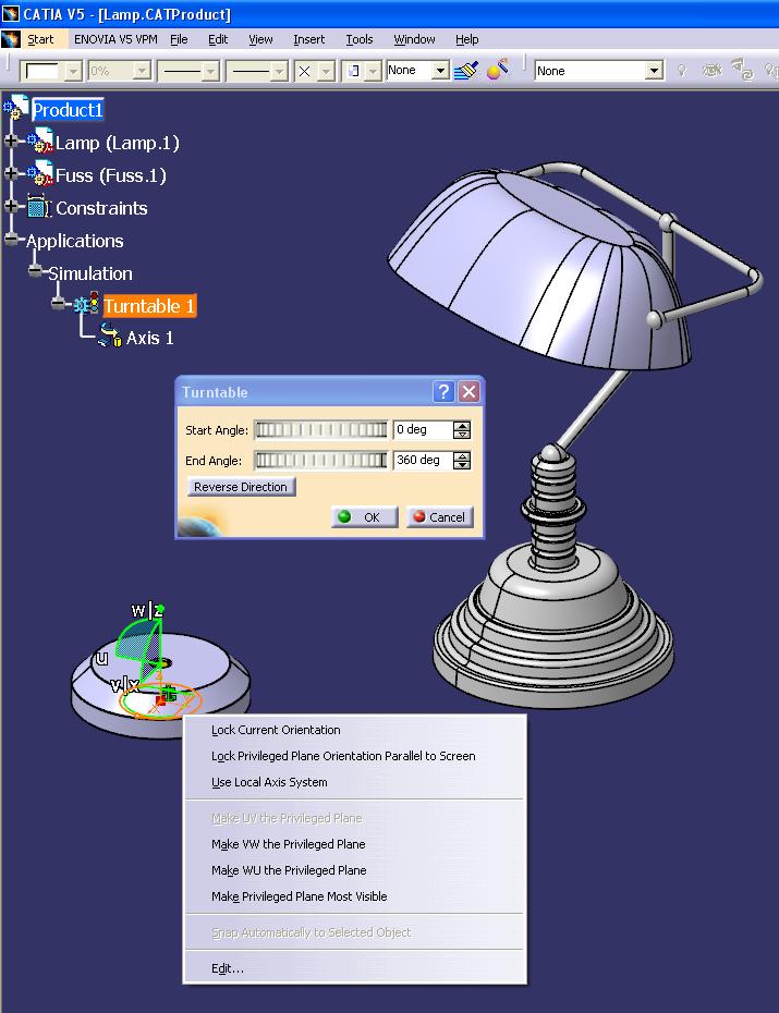

Hallo Forum!
Ich versuche gerade im `Photo Studio` einen Drehsockel genau auf eine Achse eines zylindrischen Teils einer Baugruppe zu positionieren. Ich würde mir so etwas ähnliches wie `Smart Target` beim Track vorstellen. Leider kann da kein Hilfmittel finden. Mit dem Kompass ist nur eine Verschiebung per Augenmaß möglich.
Kann mir bitte weiter helfen?
Claus

Guten Morgen!
Vielen Dank für Eure Meldungen!
@Tom@
Was wenn das Teil, auf dessen Achse der Drehsockel liegen soll, nicht auf dem Nullpunkt der Baugruppe liegt?
@Uwe@
Sowohl die Snap- als auch Coincidence Constraint-Funktion erkennt den Sockel nicht.
Zur Verdeutlichung habe ich ein Bild von der Catia Hilfe-Datei zum `Drehsockel` beigefügt. Zur besseren Verständnis habe ich zusätzlich ein eigenes Teil in die Baugruppe eingefügt und gleich fixiert um den Nullpunkt darzustellen. Beim Verschieben des Sockels mit dem Kompass wird das Teil komplett ignoriert.
Claus

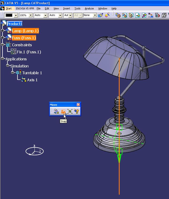

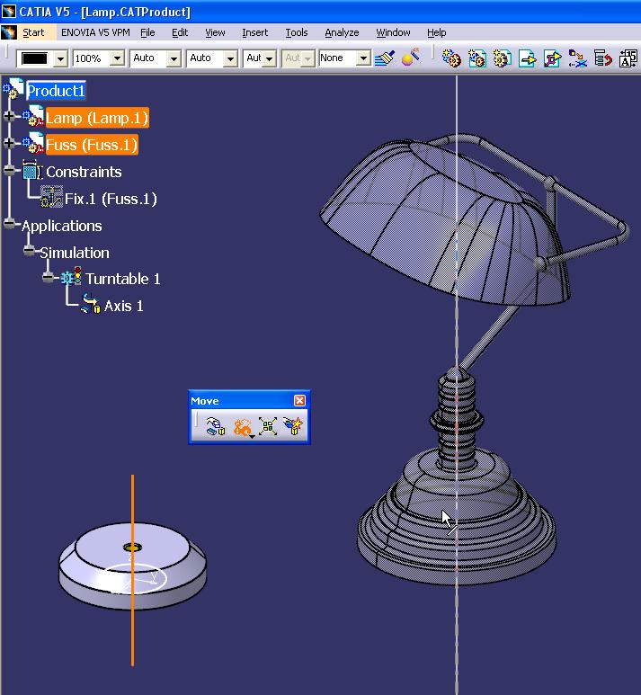

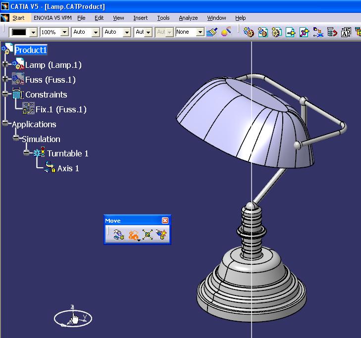

Hi Uwe!
Der Grundgedanke ist der folgende:
Ich möchte eine Baugruppe animieren, die Baugruppe wird wie gewöhnlich im `Assembly Design` erzeugt und anschließend im `DMU Navigator` mit Hilfe von `Tracks` und `Secuences` bewegt. Jetzt soll auch mal ein `Turntable` mit in einer `Sequence` verwendet werden. Um die Achse des `Turntables` aber genau deckungsgleich mit einer Achse oder einer Kante eines Teils der Baugruppe zu bekommen gibt es nur die Verschiebung via Kompass. Aktiviert man im `Assembly Design` nun einen Constraint-Befehl lässt sich das Turntable-Symbol im Grafikbereich nich anklicken, es erscheint der schwarze Kreis mit Balken. Ich denke, dass dies daran liegt, dass der `Turntable` ein im `Photo Studio` erzeugtes Element ist.
Das in diesem Post angehängten Bild 1 zeigt den Versuch im `Assembly Design` mittels `Snap` den `Turntable` auf Fuss-Achse der Lampe zu ziehen. Die Lampe wird dabei erkannt (weiße Achslinie) die Achse vom `Turntable` nicht.
Bild 2 und 3 zeigen eine Verschiebung via `Snap` des Teils `Fuss` auf die Hauptachse der Lampe.
Kann mann das auch so praktisch mit dem Drehsockel mit einem anderen Befehl oder einem Workaround bewerkstelligen?

ohne jetzt PhotoStudio zu kennen.
Ich würde die Bauteile so positionieren, das sie halt schon an der Position des  Turntables stehen.
So umgehst du die Positionierung im PhotoStudio.
Gruß Uwe

Danke Uwe für Deine schnellen Antworten!
Den Gedanken habe ich auch gehabt. Der Nachteil ist halt der, dass man während der Animation nur um eine Achse drehen lassen könnte. Die Möglichkeit eine Kamera via `Track` an verschiedene Schauplätze heranfahren zu lassen und dort plazierte `Turntables` ihr Werk verrichten zu lassen wäre dann halt nicht mehr gegeben. Man könnte aber noch die Kamera um die Baugruppe herum fahren lassen, wäre aufwendiger.
