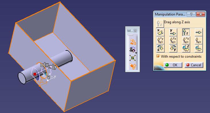

ich habe folgendes Problem: Eine Stange soll in ein Gehäuse mit Bohrung eingeführt werden. Die Bohrung selbst liegt in Richtung ihrer Achse jedoch nicht komplett frei, sondern ist mit etwas Abstand vom Gehäuse "überdacht".
Ich habe kein DMU-Modul zur Verfügung. Gibt es andere Möglichkeiten, wie ich überprüfen kann, ob sich mein Modell in der Realität auch tatsächlich zusammenbauen lässt?

Du könntest die Stange mit dem Kompass verschieben und so optisch auf Kollision kontrollieren.

oder du nutzt die Funktion Manipulate, drückst den Knopf with respect to constraints (auch wenn keine gesetzt wurden!) und schaltest die Funktion "stop manipulate on clash" dazu...

Vielen Dank schon mal. Ich denke das Manipulieren mit der zusätzlichen Stopp-Funktion geht in die richtige Richtung. So sollte zumindest zu prüfen sein, ob es sich zusammenfügen lässt.
Ein wenig ärgerlich ist es, dass auf diese Weise keine Dokumentation der "Prüfung" erfolgt. Auch die Reproduzierbarkeit ist, speziell wenn das Zusammenfügen etwas kniffelig wird, schwierig und kann zu unangenehmen "Hrm... joa... also beim letzten Mal..."-Situationen führen. :-)

Aber genau dafür ist ja die DMU da
