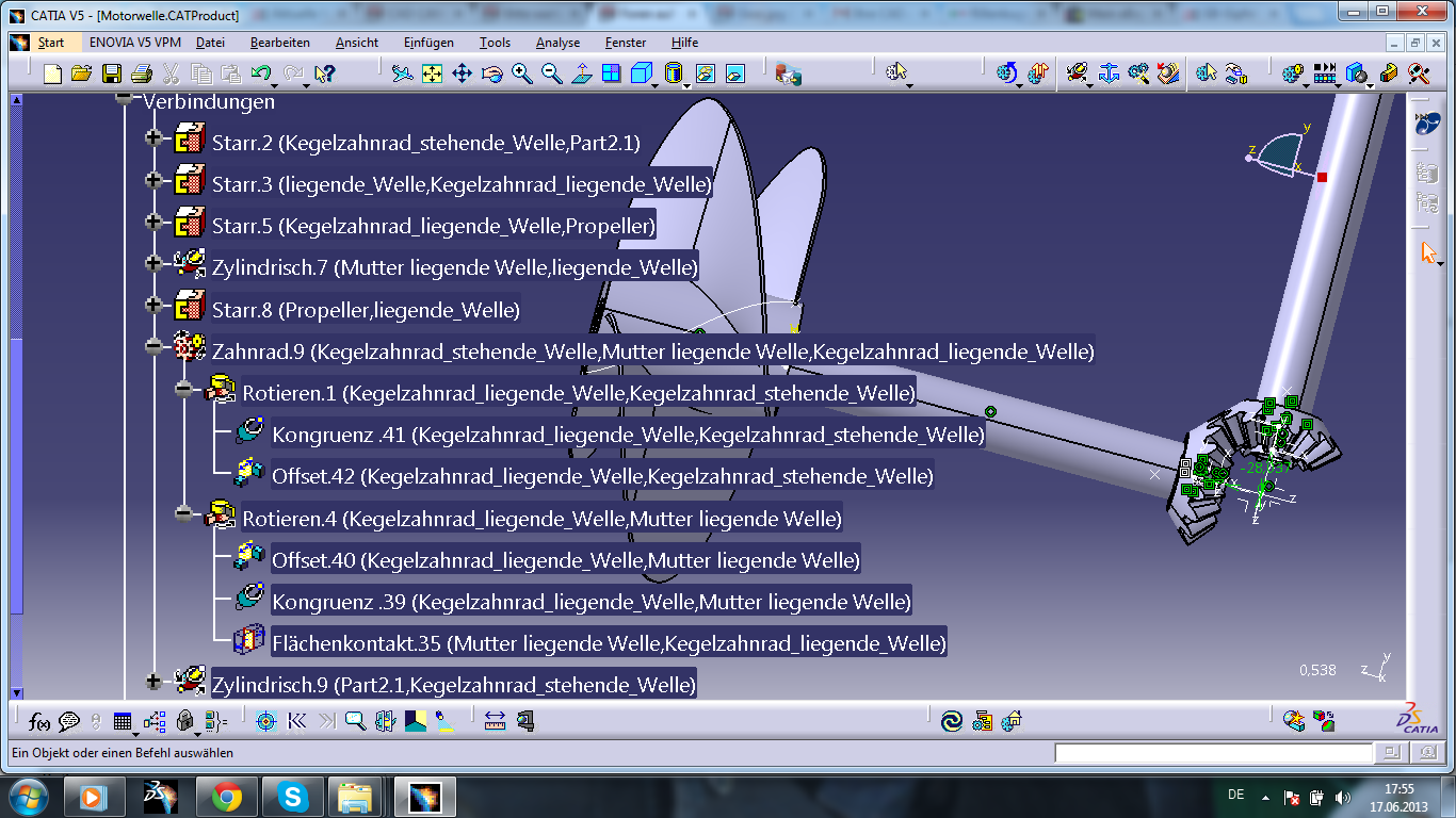

ich habe bereits bei der Assembly Probleme gehabt, welche ich jetzt gelöst habe. Nun möchte ich mein System gerne animieren und habe bereits (ich denke die richtige Zahnradverbindung) hergestellt. Allerdings dreht sich bei der simulation nur die Propellerwelle. Muss ich noch eine andere Verbindung herstellen oder hat mir jemand dazu nochmal einen Tipp? Im Bild sind alle Verbindungen die ich habe ausgeführt.

Wie viele Freiheitsgrade hast du noch?
Was treibst du an?
Warum erscheint in der Zahnradverbindung zweimal die "liegende_Welle"?

Bin leider noch ganz blutiger Anfänger mit Catia,
antreiben möchte ich die stehende Welle bzw. eines der Zahnräder, sodass sich der Propeller später dreht. Es soll sich quasi alles drehen bis auf die beiden "Muttern" die extra dafür eingefügt habe zum fixieren. Freiheitsgrad habe ich 0. Ich denke, dass sowohl die liegende als auch die stehende Welle nicht in der Zahnradverbindung drin sind.

Meine Empfehlung:
- baue dir ein Skelett ein (leeres Part nur mit Achsensystem), positioniert am Schnittpunkt der beiden Achsen
- lösche alle Kinematik-Verbndungen
- baue den Mechanismus neu auf:
    - Skelett fixieren
    - Rotationsverbindung der beiden Wellen zum Skelett
    - Zahnradverbindung erstellen
    - Rotationsverbindung einer Welle erneut erstellen (zum Antreiben), mit "abhängiger Winkel")
    - Starreverbindungen der Kegelräder und Schraube zur entsprechenden Welle

Wie meinst du das mit dem Skelett, den Rest habe ich denke ich verstanden. Soll ich in eine leere Part Datei linien einzeichnen?

Also inzwischen dreht es sich zwar richtig jedoch hab ich das Problem dass sich die senkrechte welle auch im Uhrzeigersinn dreht kann man das noch irgendwie sperren?

Ich habe es geschafft, vielen vielen Dank an alle!
