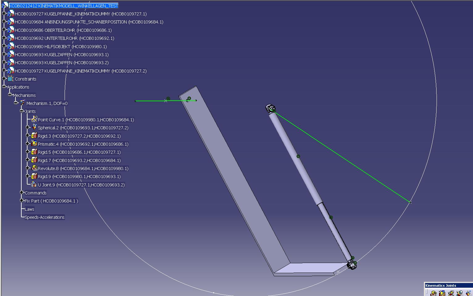

Hallo ich habe eine Frage zum Universalgelenk. Ich habe folgendes Bauteil (siehe Bild) kinematisiert. Das soll ein Dämpfer darstellen wie er z.B. in jedem Auto bei der Heckklappe verbaut ist.
Das Winkeleisen fährt den Kreis ab, wodurch der Dämpfer mitbewegt wird. Mein Problem ist nur, dass er nicht die 360° abfährt. Dann habe ich mehrmals das Universalgelenk neu gemacht (obere Kugelzapfen und Kugelpfanne). AUf einmal ging es, dann hab ich einfach mal aus Spaß, das Gelenk nochmal gelöscht und nochmal neu gemacht alles genau gleich angeordnet und nach einem bestimmten Weg ging er nicht mehr weiter. Hat jemand eine Idee woran das liegen könnte?
Eigtl. sollte es doch genauso ablaufen wie vorher? Meine einzige Idee ist, dass bei den jeweiligen Neudefinition der Winkel des Dämpfers (bezug auf die Drehung beim abfahren des Kreises) nicht immer gleich war.
Danke für eure Hilfe

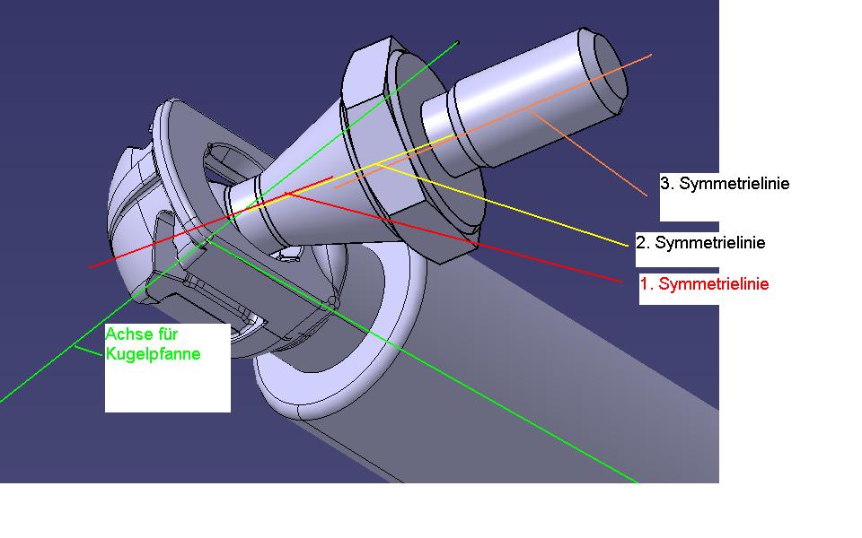

ich habe mittlerweile herausgefunden, woran es liegt. Je nach dem welche Symmetrieachse ich beim Kugelzapfen (siehe Bild) anwähle, vergrößert bzw. verkleinert sich das Intervall in dem der Mechanismus den Kreis abfährt.
Kann mir jemand erklären, woran das liegt?
