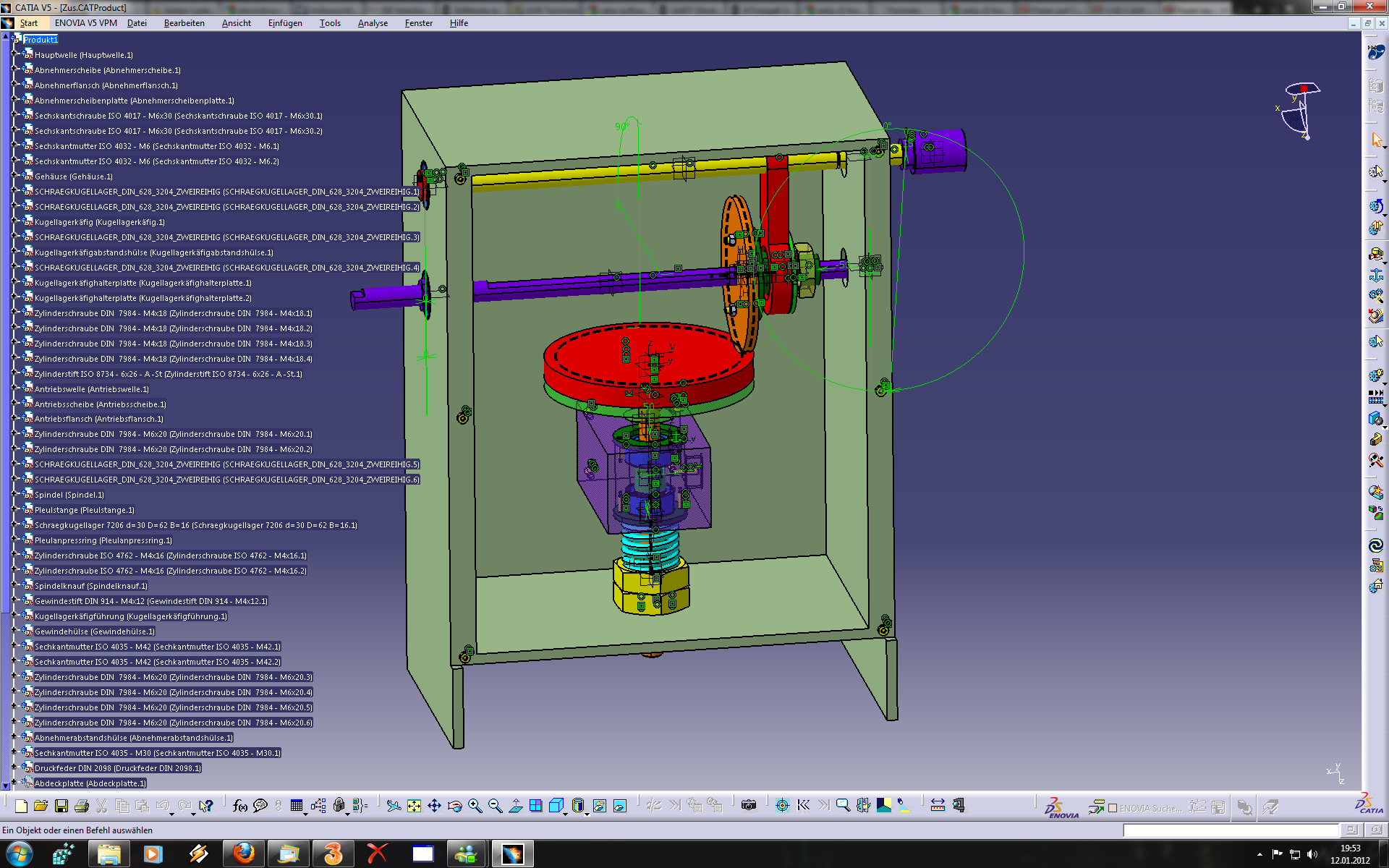

mein Name ist Michael und ich arbeite seit guten 2 Jahren mit Catia.
Neulich hab ich die DMU-Kinematic entdeckt und bin auchs chon auf meine erstes Problem gestoßen.
Ich evrsuche erfolgslos ein Reibradgetriebe zu simmulieren.
Das ich die untere Welle mit einem Winkel drehe und sich die obere Welle mitbewegt hab ich schon mit einer Rollkurve hin bekommen nur hab ich keine Ahnung wie ich es auch noch schaffen soll das obere Rad (orange) zu bewegen, sodass sich die Rollkurve verschiebt und ich die drehrichtung umkehren und die Drehgeschwindigkeit änern kann.
Ich hoffe es ist alles auf dem angehängten Bild ersichtlich.
mfg. Michi

Du könntset es mal mit einer Zahnradverbindung versuchen Du brauchst dafür 2 Drehgelenke, die zu einem Zahnrad verbunden werden. Das Übersetzungsverhältnis wird über die Durchmesser der Scheiben bestimmt (im Definitionsfenster auf die entsprechende Option gehen und jeweils Kanten anklicken [sorry habe grad kein CATIA dabei...kann deshalb nicht genau sagen, wie es im Fenster aussieht]), die Richtung über das Vorzeichen des Übersetzungsverhältnis (positiv: gleiche Laufrichtung, negativ gegenläufig)

Mit Zahnradverbindungen hab ichs auch schon evrsucht problem dabei istd as ich das übersetzungsverhältnis ja während laufenden Mechanismus praktisch als mechanismus ändern will.

das könnte man dann evtl. mit Formeln (bzw. Regeln) lösen. Such mal im Forum nach grafischen Gesetzen. Ich könnte mir vorstellen, dass Du damit weiterkommst.

Mit Formeln hab ich auch schon herummprobiert, nur werden die Parameter erst übernommen nachdem aktualisiert wurde und das beißt sich mit den Bedingungen in der Assambly damit alles richtig dargestellt wird.

Du könntest alle drei Bewegungen: Antrieb, Verstellung und Abtrieb über Regeln (ggf auch grafische Regeln) steuern.
Das größte Problem wird die Erstellung der Regeln sein (besonders während des Verstellvorgangs)

Is doch recht viel. Wird wohl ein bissl dauern bis ich das durch hab.
Gibts da nichts einfacherem, dass ich die eine kurve einfach mit einem Mechanismus verschiebe? (Hab ich zwar schon fast hinbekommen aber nur über Formeln und mit jedes mal nach verschiebnen aktualisieren).
