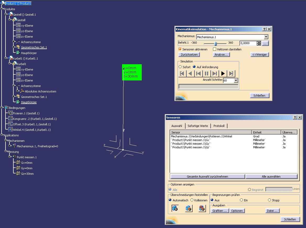

Hallo liebe Kollegen,
ich habe ein Problem bei diesem angehängten Modell. Es ist in Version R19. Ich möchte bei der Kurbel QA, dass sie bei dem Winkel 0° beginnt zu laufen. Wenn ich jedoch das Produkt in der DMU zusammengebaut habe, zieht sich alles in eine beliebige Lage und der Antriebswinkel ist somit nicht mehr 0°. Wie kann dieser definiert werden. ich hoffe jemand hat eine Idee bzw. weiß wie es funktioniert. Das andere ist, ich möchte eine Analyse durchführen mit Hilfe der Simulation mit Regeln. Später möchte ich eine Tabelle exportieren die den Winkel Alpha von 0 bis 360 Grad in 6 Grad schritten enthält. Ich bräuchte eine Simulationszeit von 60 Sekunden mit 6 Grad pro Sekunde in der Formel. Jedoch kann ich die Simulationzeit nicht höher als 10s stellen. Wie kann ich dieses Problem lösen?
Ich hoffe es kann mir dabei geholfen werden, ich wäre sehr dankbar.

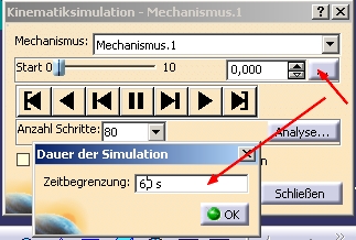

zur letzten Frage: du kannst die Simulationszeit schon verstellen und zwar im Definitionsfenster der Simulation mit regeln. Auf dei Schaltfläche mit den Punkten klicken, siehe Screenshot.
Dein Modell habe ich noch nicht anschauen können....

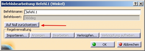

um den Befehlswert zu editieren, das Element in die gewünschte Lage bringen, den Befehl im Baum doppelklicken und dort die Schaltfläche "auf Null zurücksetzen" betätigen.

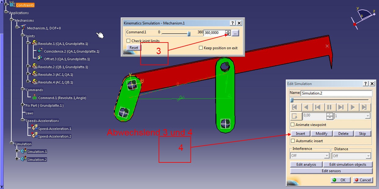

Hallo Dennis,
ich verstehe nicht ganz was Du meinst mit,
"Ich möchte bei der Kurbel QA, dass sie bei dem Winkel 0° beginnt zu laufen" und "Den Winkel den ich jetzt habe ist 72,4 Grad den Krieg ICH aus dieser Lage nicht auf 0 Grad mit der Methode?!"
Meinst Du damit das du das Bauteil QA auf "0" Grad Positioniern willst
oder Du meinßt das Bauteil fängt an sich zu bewegen beim Command Wert =0?

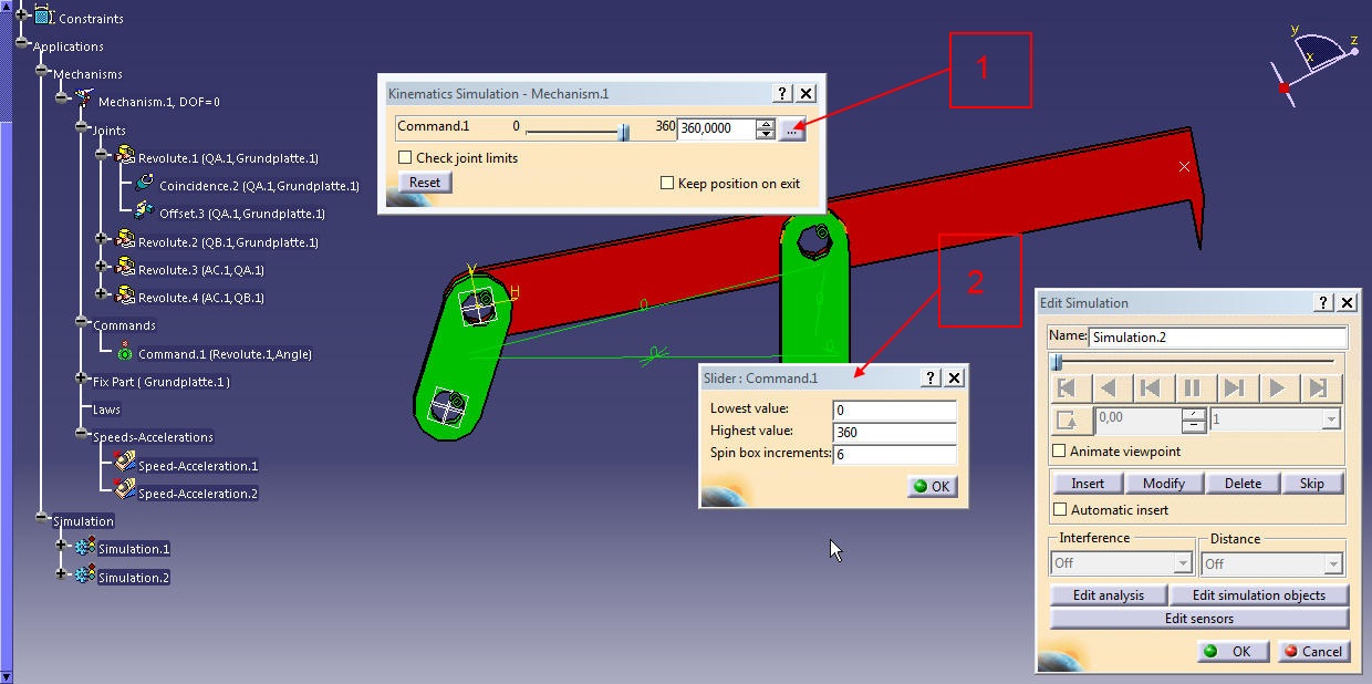

So wie ich es verstanden habe ist, das Bauteil Bewegt sich bei Command wert = 0, schritt= 6 dauer =60s. (sie Anhang)
sollte es so sein, dann
1. Definitionsfenster der Simulation Auf dei Schaltfläche mit den Punkten klicken
2. in dem Command Fenster die Werte eintragen  (min  max und den Schritt)
3. in dem Definitionsfenster der Simulation mit dem pfeil den wert um 1 Schritt ändern
4. im Simulations Editor "Insert" klicken
Schritt 3 und 4 abwechslend durchführen, 60 Schritte. (siehe Bilder)
Ganz wichtig,  Speed-Acceleration im Kinematic Simulation Editor  den Command Slider von 0 bis 360 oder 360 bis 0, bewegen.

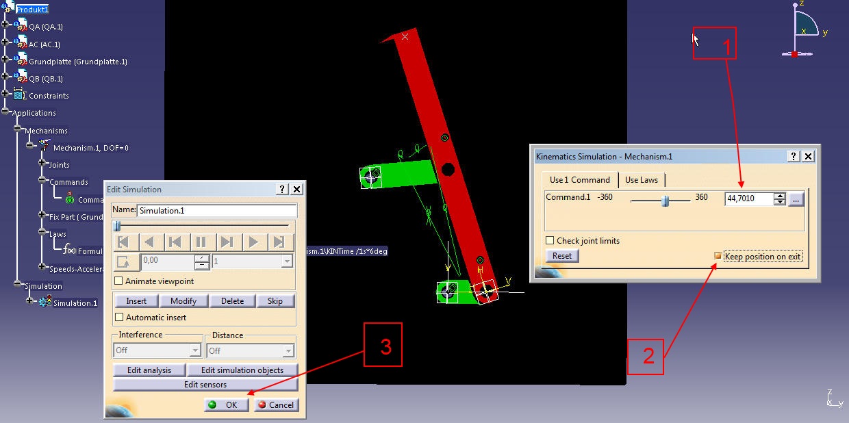

1. im Kinematic Simulation Editor in dem Command-Eingabefeld den Wert eingeben (44,701) mit "Enter" bestättigen
2. Keep position on exit selektieren
3. mit OK bestättigen
Doppelklick auf das "Command" und "Rest to zero" klicken mit "OK" bestättigen.
Die erstellte Simulation löschen.
Die Neue Position des  Teil QA ist dann "0"
Anbei ein fertiges CATProduct

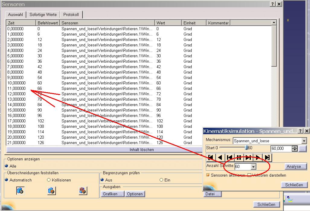

Die Tabelle mit den Schritten als Nachweiß 60 Schritte jewals 6 Grad
habe ich auch schon weiter Oben gepostet.
Was ist dein Problem? das du die Einzelne Schritte nicht siehst weil der Ablauf zu schnell, oder möchtest Du die Bewegung Visuell dartellen 1 Schritt 2 sekunden pause nächster Schritt und s.w.?

Hallo Dennis,
ich kann meine Vorredner nur bestätigen.
Wenn Du 6°-weise von 0° bis 360° haben willst, brauchst Du dazu 60 Schritte! (6*60=360)
Und nicht 100!
Ändere also die Anzahl der Schritte entsprechend ab,
das war's!!

ich kann Deine Daten leider nicht öffnen (kein R19 installiert), aber wenn ich Deine ersten Postings hier sehe, bist Du schon ganz dicht dran!
Du hast offenbar den Parameter "KINTime" mit dem Wert 10s belegt.
Der Befehlswert bei Dir ist, wenn ich das richtig sehe: "Rotieren.1"
Deine Formel "KINTime/1s*6deg" ist demnach völlig in Ordnung!
D.h., Du hast den Befehlswert "Rotieren.1" also mit dem Zeitparameter "KINTime" verknüpft.
->  Rotieren.1 = KINTime/1s*6deg
Gut so!
In Deinem 2. Posting hattest Du Mörchen geantwortet, dass Du den Befehlswert bereits editiert hast.
In dem gleichen Fenster kannst Du auch die Anzahl der Schritte korrigieren!
Schau mal auf Mörchens Bild "simmitBefehlen.jpg" aus der 1.Antwort ganz oben!
Bei ihr steht z.B. Anzahl der Schritte 80. Das müßte jetzt nur noch auf 60 geändert werden und fertig!
Alles klar soweit?

Okay!
Hier dann die Antwort auf Deine nächste Frage:
Original erstellt von Dennis030186:

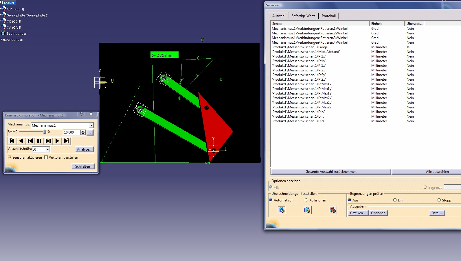

...Ich möchte jetzt beispielsweise die Koordinaten des eingezeichneten Punktes beim Umlauf ausgegeben bekommen...
Dazu müsstest Du vorher zwei Messungen machen!
Messe jeweils den "Abstand" von Messebene zu Punkt in X und Y-Richtung
(Gemessen wird mit dem Lineal! Option: "Messung beibehalten")
Diese Messwerte kannst Du dann in Deiner Sensorenliste wiederfinden!
Überwachung auf JA schalten. Fertig!

erstellt am: 03. Apr. 2010 14:29    Editieren oder löschen Sie diesen Beitrag!  <-- editieren / zitieren -->   Antwort mit Zitat in Fett Antwort mit kursivem Zitat    Unities abgeben: 1 Unity (wenig hilfreich, aber dennoch)2 Unities3 Unities4 Unities5 Unities6 Unities7 Unities8 Unities9 Unities10 Unities Nur für Dennis030186 10 Unities + Antwort hilfreich
Am einfachst ist es über:
- Mechanismus erstellen
- Messung für entsprechenden Punkt erstellen (Messung behalten)
- Simulation mit Befehlen
- "Auf Anforderung" aktivieren
- Sensoren aktivieren und entsprechende markieren (Winkel sowie Koordinaten der Messung)
- Schieberegler auf 360° Stellen
- Schritte auf 60 stellen
- Play
- Ergebnis als txt exportieren (Fenster Sensoren)

bgrittmann
Beiträge: 12206
CATIA V5R19
erstellt am: 03. Mai. 2010 21:09    Editieren oder löschen Sie diesen Beitrag!  <-- editieren / zitieren -->   Antwort mit Zitat in Fett Antwort mit kursivem Zitat    Unities abgeben: 1 Unity (wenig hilfreich, aber dennoch)2 Unities3 Unities4 Unities5 Unities6 Unities7 Unities8 Unities9 Unities10 Unities Nur für Dennis030186 10 Unities + Antwort hilfreich
Schau dir nochmal mein gepostetes Bld an:
- Messung zB im AssemblyDesign (Meßschieber) ertsellen
-> Option "Messung beibehalten"
- In der Simulation bei der Messung "überwachung aktiviieren"

erstellt am: 03. Mai. 2010 21:21    Editieren oder löschen Sie diesen Beitrag!  <-- editieren / zitieren -->   Antwort mit Zitat in Fett Antwort mit kursivem Zitat    Unities abgeben: 1 Unity (wenig hilfreich, aber dennoch)2 Unities3 Unities4 Unities5 Unities6 Unities7 Unities8 Unities9 Unities10 Unities
Vielen Dank für die schnelle Antwort...Siehtd as so richtig aus? Jetzt stellt sich mir nur die Frage, was haben diese ganzen Bezeichnungen zu sagen ich will doch nur die X Y Z Koordinaten haben wozu dann plötzlich so viele Auswahlmöglichkeiten und was nimmt man da nun?

Wenn du ein "Geschwindigkeits- Beschleuunigungs"-Sensor erstellt hast wird IMHOIn my humble oppinion (Meiner Meinung nach) auch die Koordinaten des Punktes ausgegeben.
Die Ergebnisse der Sensoren lassen sich in CATIA auf den Winkel beziehen:
- im Fenster -> Sensoren (beim Simulation mit Regel) -> Asuagbe -> Optionen -> angepasst -> Ordinate und Abszisse wählen (geht ggf immer nur mit einem Parameter)
Oder einfach Werte exportieren und in einem Tabellenkalkulations-Programm den Graf erstellen und nach dem Winkel auftragen
ogard1
Verfahrenstechniker
Sehen Sie sich das Profil von ogard1 an!   Senden Sie eine Private Message an ogard1  Schreiben Sie einen Gästebucheintrag für ogard1
Beiträge: 442
Registriert: 12.09.2004
R19 SP2
erstellt am: 04. Mai. 2010 19:59    Editieren oder löschen Sie diesen Beitrag!  <-- editieren / zitieren -->   Antwort mit Zitat in Fett Antwort mit kursivem Zitat    Unities abgeben: 1 Unity (wenig hilfreich, aber dennoch)2 Unities3 Unities4 Unities5 Unities6 Unities7 Unities8 Unities9 Unities10 Unities Nur für Dennis030186 10 Unities + Antwort hilfreich
Ausgabe_Winkel_Koordinaten_X_Y_Z.txt
Hallo Dennis,
die Koordinaten des Punkts ermittelst Du z.b. in dem Du in WB "DMU Navigator" wechselst, unter "Analyse" "Measure Item" wählst dann das Punkt selektierst und "Keep Measure" wählst mit "OK" bestätigen.
Der Rest ist schon mehrfach beschrieben.
Die Ausgabe der Werte erfolgt unterein anderen (Für jeden Schritt=60, Winkel,Koordinaten X,Y,Z siehe Anhang), es ist nicht möglich die Ausgabe in verschiedenen Spalten darzustellen. Das muß dann nach der Ausgabe aufbereitet werden.
[Diese Nachricht wurde von ogard1 am 04. Mai. 2010 editiert.]
