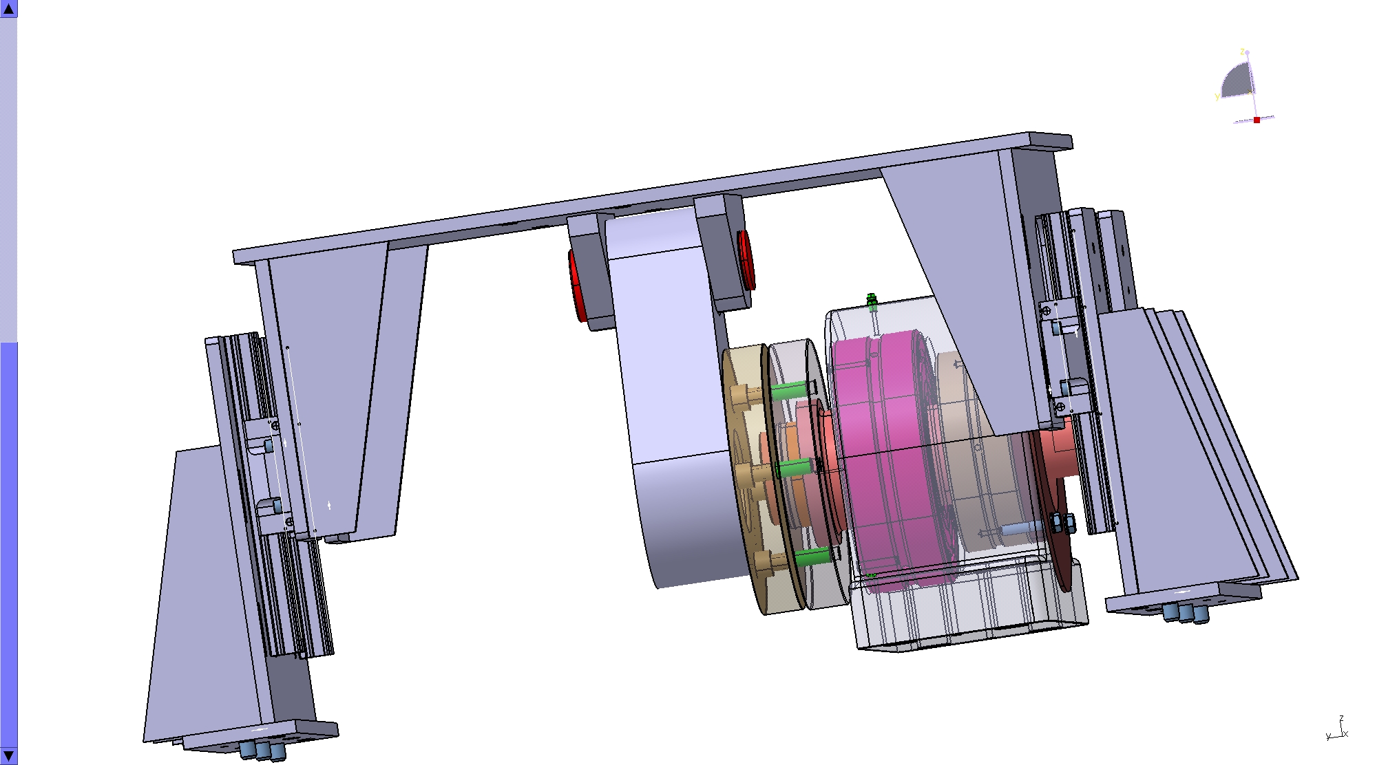

ich brauche mal Hilfe!
Ich versuche krampfhaft von einem Kurbeltrieb einen Linearbewegung zu erzeugen.
Die Drehung des Kurbeltriebes funzt alleine. Die Liearbewgung geht auch (alleine) über Prisma.
Aber zusammen kriege ich es nicht hin.
Vielleicht hat ja einer einen Tipp für mich.
mfg.
A. Molitor

Ich erkenne auf dem Bild nicht viel. Zumindest nichts, was zur Beseitigung des problems helfen könnte.
1. Wie sieht die kinematische Kette aus?
2. Wie sieht die produktstruktur aus?
3. Gibt es irgendwelche Meldungen?
4. Was macht CATIA nicht?

Du brauchst doch "nur" das Pleul an beide Mechnismen mit einer zylindernischen Verbindung koppeln und nur die Kurbel anzutreiben.
Oder arbeitest du mit zwei Mechanismen?

Das Problem liegt bei der Linearführung, sämtliche Teile lassen sich drehen (sogar der Tisch), sobald ich den Tisch über eine prismatische oder zylindrische Verbindung in eine Längsbewegung zwingen will ist die Verbindung überbestimmt.

Hi Molitor.
Ohne genaue information, WASb Du WIE zusammengeschraubt hast, ist Deine Frage nicht zu beantworten.
Wie Cerog schon sagte: überprüfe zuerst deine kinematische Kette.
Meist wird auch ein Revolute-Joint verwendet, obwohl ein zylindrical ausreichen würde. Dies erzeugt dann auch die Überbestimmung...
