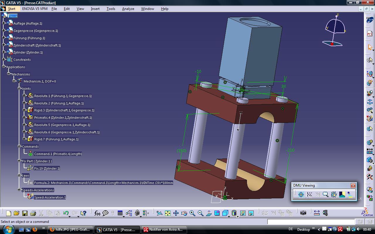

Hallo Leute,
ich habe hier eine Presse gezeichnet und versucht das ganze in Kinematics zu simulieren. (Die Presse ist eher skizziert, soll nur ein Lernbeispiel für mich sein)
Ziel ist einfach dass der Zylinder die obere Platte auf die untere drückt. Und die Führungsstifte sind zwecks Zentrierung da. Allerdings drückt der Zylinder momentan noch die komplette Vorrichtung nach unten, als ob die Führungsstifte an der oberen Platte festgeklebt wären.
Könnt ihr mir vielleicht sagen welcher Joint falsch ist, oder wo ich sonst einen Fehler habe? Ich vermute dass zumindest Revolute 1 oder Revolute 5 falsch ist..
Hoffe die Frage ist nicht allzu dämlich
Euer Pascal

Noch eine kleine Sache:
Mit Gegenpresse ist die obere Platte und mit Auflage die untere Platte gemeint.
Etwas ungünstig benannt

Ich sehe nicht, wieso du so viele Revolute-Joints drin hast. IMHO müßte ein Prismatic-Joint reichen und ansonsten Rigid-Verbindungen /Auflage-Führungsstifte-Zylinder und Zylinderschaft-Gegenpresse).

Danke CEROG
Keine Revolutes, sondern die Rigids die ich bereits hatte und die du auch genannt hast plus ein Rigid zwischen Zylinderkörper und Unterplatte. Dann hat's funktioniert.
