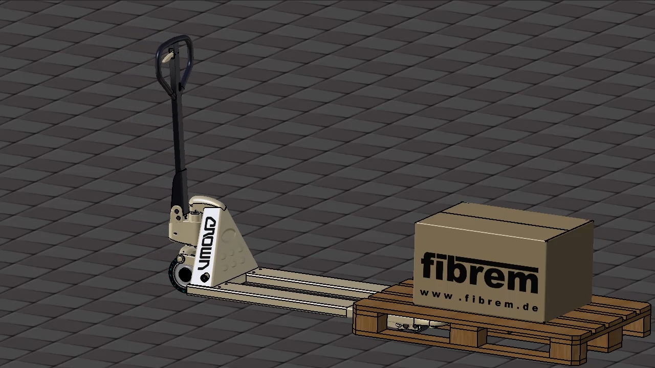

Hallo Zusammen!
Habe soeben eine Bewegungs-Simulation eines Hubwagens erstellt.
Beim Pumpen des Griffes nach unten, bewegen sich die vorderen kleinen Räder sowie das große hintere Rad aufeinander zu.
Durch den Mechanismus gehen die Hubwagen-Gabeln nach oben und heben so z.B. eine Holzpalette an.
Soweit so gut und funktioniert auch wunderbar.
Um das ganze zu testen habe ich ein Bauteil innerhalb des Wagens fixiert.
Nun das Problem:
Ich möchte jetzt das Bodenstück fixieren da dieses bisher nicht mit eingearbeitet wurde. Beginnen sollte es dann rechts mit dem großen Rad.
Welche Verbindung erstelle ich zwischen den Rädern und dem Boden (Boden fixiert) damit ich
a) Das große Rad später als Antrieb benutzen kann (Drehbewegung Rad) (Vorwärtsbewegung des Hubwagens)
b) die kleinen Räder auch den Boden berühren und auf Grund des Mechanismus beim Anheben (die kleinen Räder rollen auf das große ein wenig zu) trotzdem die Mechanismus Kette (über den Boden) schließen.
Die beiden gesuchten Verbindungen bitte nicht nur namentlich nennen, sondern auch bitte beschreiben wie ich diese genau erstelle.
Vielen Dank
Gruß Andreas

Hallo fibrem.
Innerhalb des Wagens musst du die Fixierung aufheben, da Du nun Ein neues Referenzsystem (Boden) hinzufügst. Dieser wird natürlich fixiert. Das ist einfach. Nun die Räder: Wenn es sich lediglich um die Hubbewegung handeln würde, wärd einfach. Du brauchst dann da vordere Rad nur ebenfall zu fixieren oder mit "rigid" an den Boden zu heften. Die hinteren räder bekommen dann eine "roll-curve" Verbindun. Dafür brauchst du auf dem boden eine Verlafslinie und auf dem Umfang des Rades den Kreis, der auf dieser Linie abrollt.
Wenn sich das gute Ding damm bewegen soll, brauchst du eine komplexere Struktur, bei der dann auch das vordere Rafd auf einer Kurve laufen würde. (Kurven fahren wird aber schwierig ;-) wegen des Nachlaufs der hinteren Räder)
gruß, Tom

Hallo Thomas,
vielen Dank für deine Hilfe!
Hab zwar noch etwas gebraucht, aber nun funktioniert es.
Das vorläufige Ergebnis
Andreas
