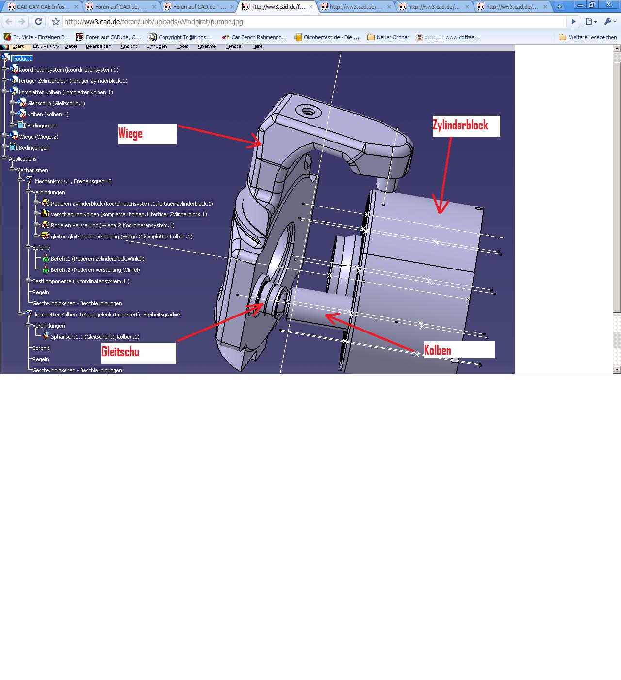

ich habe ein Triebwerk einer hydraulikpumpe konstruiert und will die nun animieren.
leider funktioniert es nicht so wie ich will.
kann mir einer sagen ob ich die gelenke richtig gesetzt habe?
zur Funktion:
der Zylinderblock soll sich drehen und mit hilfe der Verstellung (Wiege) soll der Kolben rein und raus fahren
Der Gleitschuh des Kolbens soll auf der Lauffläche der Verstellung gleiten

Hallo Windpirat,
Du solltest die sphärische Verbindung in den ersten Mechanismus tun. Das geht so momentan nicht, denn dort hast Du ja schon Freigietsgrad 0. Ich würde mal einen der Befehle wegnehmen und dafür die Kugelgelenkverbindung in den ersten Mechanismus packen. So ganz blick ich bei Deiner Beschreibung nicht durch (oder ich bin heute zu denkfaul ) Sollte es nicht klappen, kannst Du ja vielleicht zum Testen das Produkt hochladen.

So habs jetzt nochmal umgebaut
also,
ich will zum einen das sich der Zylinderblock dreht. (f=1)?!
zum anderen soll über den Winkel der Verstellung das Hubvolumen des kolbens im Zylinderblock reguliert werden! (f=1)?!
Folglich brauch ich doch zwei Befehle!? Einen für die Rotation des Zylinderblockes und einem zum rotieren der Verstellung.
Das heisst doch weiterhin das ich 2 Freiheitsgrade habe.
Was mich halt wundert da der Mechanismus ja irgendwie Freiheitsgrad=1 hat.

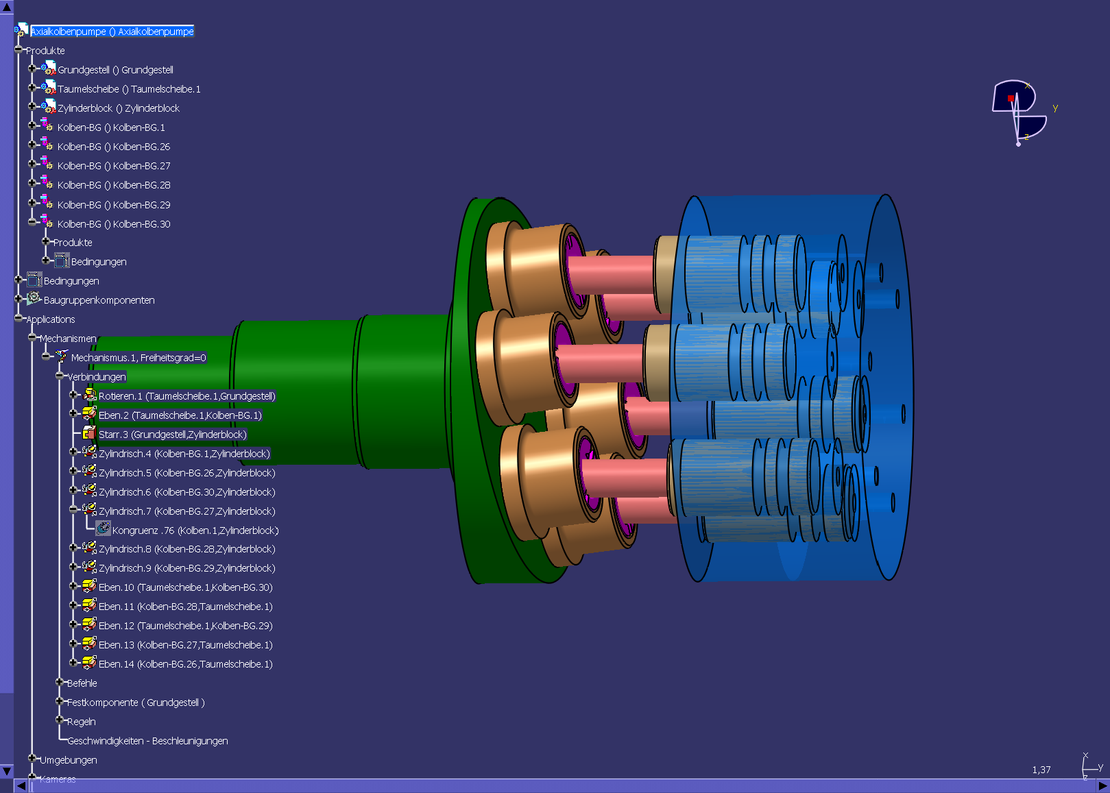

Ich hab vor einiger Zeit auch mal solch eine Pumpe erstellt. (siehe Bild mit den Verbindungen)
Bei mir drehen sich aber leider die Stöselteller beim Abgleiten um ihre Achse.

Hallo Windpirat,
wie ist denn der Gleitschuh mit der Wiege verbunden? Soweit ich das durchblicke, kann er sich noch um sich selbst drehen. Das wäre dann vielleicht der Freiheitsgrad.

Ja, also der eine Freiheitsgrad ist die Rotation des Gleitschuhs um seine eigene Achse,
allerdings weiss ich nicht genau wie ich den einschränken soll und mit diesem lässt es sich leider nicht simulieren.
Auch mit einer Bedingung im Asambly Modus lässt sich der freiheitsgrad nicht einschränken.
Hat jemand vielleicht eine Idee

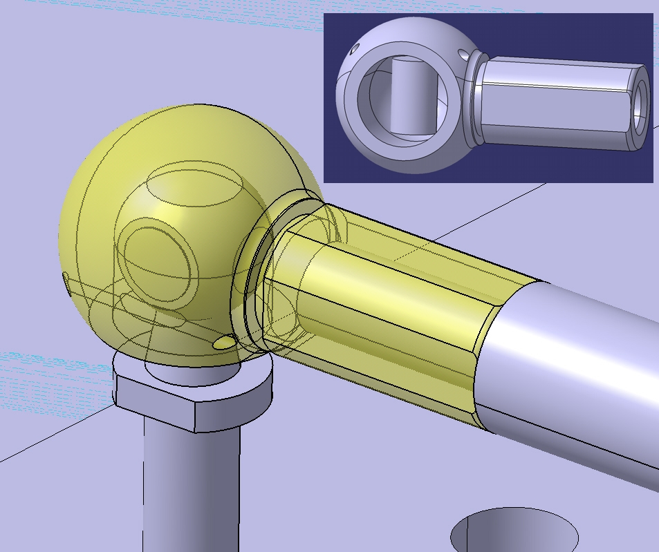

Ich verwende statt der Kugelgelenkverbindung eine Drehverbindung die ich durch einen HilfsZylinder in der Kugel einfügen kann.

Original erstellt von Klaus Stutzmann:
[Diese Nachricht wurde von Klaus Stutzmann am 07. Mai. 2009 editiert.]
mhh, dann lässt du ja nur eine Rotation zu.
es ollen aber zwei rotationsrichtungen zugelassen werden und nur eine soll gespeert werden!
Ich hab es jetzt auch schon mit einem universalgelenk versucht aber das klappt auch nicht so wie ich mir das vorgellt habe!
@bgrittmann
wie hasst du das gemacht das sich die teller noch zusätzlich um die eigene achse drehen?
bgrittmann
Beiträge: 12206
CATIA V5R19
erstellt am: 07. Mai. 2009 12:59    Editieren oder löschen Sie diesen Beitrag!  <-- editieren / zitieren -->   Antwort mit Zitat in Fett Antwort mit kursivem Zitat    Unities abgeben: 1 Unity (wenig hilfreich, aber dennoch)2 Unities3 Unities4 Unities5 Unities6 Unities7 Unities8 Unities9 Unities10 Unities Nur für Windpirat 10 Unities + Antwort hilfreich
Beim mir dreht sich der ganze Kolben mit Teller. Zwar nicht schön aber läuft.
