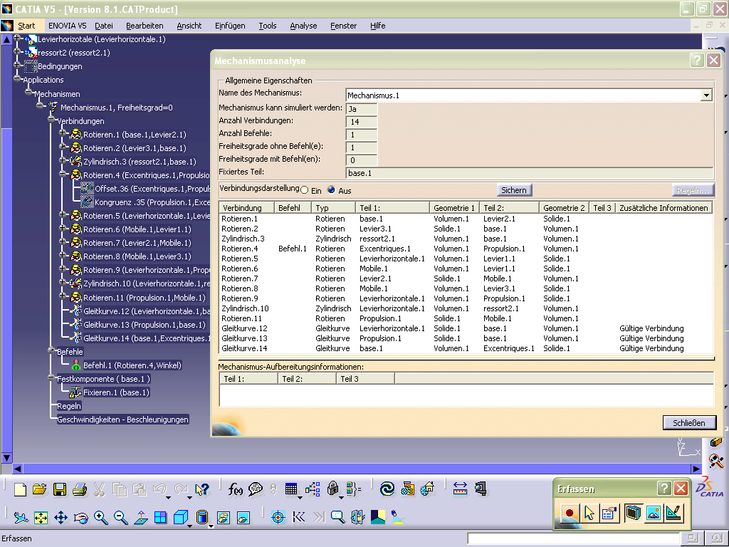

seit letzter Woche bin ich dabei eine Simulation zum Laufen zu kriegen. Was ich bis jetzt gemacht habe:
-Teile und Unterbaugruppen zusammengebaut, so dass sich keine Unterbaugruppen in sich bewegen. Also nur Bewegungen zwischen Teilen und Unterbaugruppen.
-Im Assembly Design Bedingungen erstellt. Dort laesst sich auch alles mit Manipulation unter Bedingungen richtig bewegen.
-In der DMU Kinematics die Baugruppen Bedingungen umwandeln lassen.
-Antrieb definiert mit der Rueckmeldung "Mechanismus kann simuliert werden" (s.a. Screenshots)
Problem: Wenn ich jetzt die Simulation ueber den Befehl steuern moechte aendert sich zwar der Wert aber es bewegt sich nichts.
Ich hab das Product schon zweimal neu aufgebaut und dabei besonders drauf geachtet den Mechanismus nicht ueberzubestimmen. Hat jemand ne Idee was ich falsch gemacht hab?

Zunächst prüfen, ob die Simulation funktioniert (mit Simulation Simulation über Befehle)
Oder willst du eine "Regel" erstellen (zB Sinuskurve eine Drehbewegung)

Hallo Christoph,
wenn Du "Simulation mit Befehlen" verwendest, schau mal ob unten die Option "sofort" oder "auf Anforderung" aktiv ist. Beim letzteren mußt Du erst den Wert verstellen und kannst erst dann mit der Pfeil-nach-rechts-Taste den Mechanismus in Bewegung versetzen.
Falls es das nicht ist, wäre ein Screenshot für die Ferndiagnose gut.

@Bernd: Die Simulation soll mit Befehlen ablaufen. Wenn ich den Wert fuer meinen "Befehl-Winkel" aender, bewegt sich leider nichts. Der Link ist super, hat mir leider aber nich weitergeholfen.
@Moerchen: Die Option "sofort" ist aktiviert.
Christoph

Du könntest testweise, bei manchen Befehlen die Option "abhängig" deaktivieren. Somit könntest du festellen bei welchen "Teilmeachnismen" das System hängt.

ich hab mittlerweile die Loesung fuer mein Problem gefunden:
In einer der Gleitkurvenverbindungen hatte ich eine Bauteilkante als Leitkurve definiert. Nachdem ich eine neue Leitkurve eingezeichnet und die Gleitkurvenverbindung neu definiert hatte, lief die Simulation.
Normalerweise funktionieren Gleitkurvenverbindungen bei mir wenn ich eine Bauteilkante als Leitkurve verwende, in diesem Fall lags vielleicht daran dass die Kante eine Zusammenfassung mehrerer Kurven und Geraden war.
