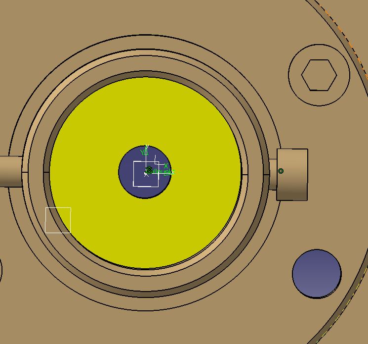

Hallo Catiagemeinde,
gibt es eine Möglichkeit mit Taschenfräsen eine z.B. Kreistasche auszuräumen und dabei mitzuteilen das meine innere Kontur z.B. bei Ø12mm liegt und meine äussere Kontur bis Ø20mm geht.
Ich möchte mit einem 6 Fräser in einer Bohrung eintauchen dann mit 0.3mm seitlicher Zustellung die Tasche ausrämen angefangen von Ø 12 bis Ø 20.
Ich füge mal ein Beispielbild ein wo ich z.B. die gelbe Fläche bearbeiten möchte.
Danke für eure Hilfe.

Geht es hier um alle möglichen Taschen - oder nur um eine Kreistasche?
Weiterhin: Um welche Steuerung handelt es sich?
a) Falls Kreistasche mit Heidenhain iTNC530:
Wie schon erwähnt kanm die Heidenhain iTNC530 mit dem Zyklus 252 (Kreistasche) nur an der Seite bzw. am Grund schlichten.
Hierfür müsstest Du den CATIA Zyklus Zirkularfräsen verwenden.
Um den Heidenhain "Bearbeitungsumfang" (Nur Schruppen, Nur Schlichten, Schlichten Seite / Tiefe) einzustellen könntest Du z.B. mit den CATIA "Anzahl Bahnen" arbeiten. (z.B. Anzahl Bahnen =2 Schruppen, Anzahl Bahnen =1 Schlichten, Anzahl Bahnen >=3 Schruppen und Schlichten oder so.)
Nachdem der Bearbeitungsumfang dann erledigt ist, muss Dein PP so angepasst werden, dass er bei unterschiedlichen Modi das CATIA "Aufmaß Seite" bzw. "Aufmaß Tiefe" unterschiedlich interpretiert.
(Beim Schruppen als Material, welches noch in der Tasche stehen bleiben soll. Beim Schlichten Seite, bzw. Schlichten Tiefe als Material welches aktuell noch in der Kreistasche vorhanden ist und noch weggefräst werden soll.)
Die Standard-Simulation im CATIA kann das Schlichten Seite bzw. Schlichten Tiefe dann zwar wieder mal nicht darstellen - aber eine Maschinensimulation mit CE könnte. Das wiederum erfordert dann aber (wieder einmal) eine Anpassung am PP und CE. Deshalb wären PP's und CE's welche selbst angepasst werden könnten eine ganz feine Sache
b) Falls allgemeine Tasche:
Hier gehts eigentlich nur mit Profilkonturfräsen mit mehreren radialen Zustellungen. Schade allerdings, dass hier nicht spiralförmig zugestellt werden kann - so wie beim Taschenfräsen ab R21. (also ein kontinuierlicher Schnitt nach aussen anstatt vielen kleinen Einzelschnitten) Weiterhin muss die Anzahl der benötigten Schnitte ausgerechnet bzw. mit der Simulaton ermittelt werden.

Danke Ihr zwei,
ich möchte in dieser Sache nicht den PP anpassen.
Es ist für mich nur eine Kopfsache, wenn ich an der Maschine bin "könnte" ich so was programmieren, dachte ich könnte das mit Catia auch schade.
Wenn ich dies mit Anzahl Bahnen beim Konturfräsen erschlagen möchte ist es mir zu viel Aufwand.
Da wir Einzelteile fertigen lasse ich halt meinen Fräser 2 min im leeren rumlaufen und habs beim programmieren bischen einfacher.

Mit Hilfe des temporären Rohteils liesse sich verhindern das der gebohrte Bereich beim Taschenfräsen mitgefräst wird, eintauchen in der Mitte wär über Startpuntk möglich.
Fragt sich ob das die Mühe lohnt.
