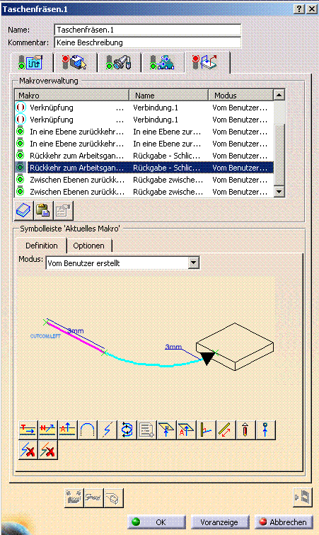

zu Prismatic Mashining, mit V5R17:
Kann mir jemand mitteilen wie ich beim Taschenfräsen eine Schneidenradiuskompensation aktiviere.
Danke im vorraus

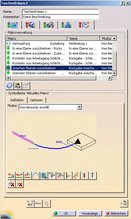

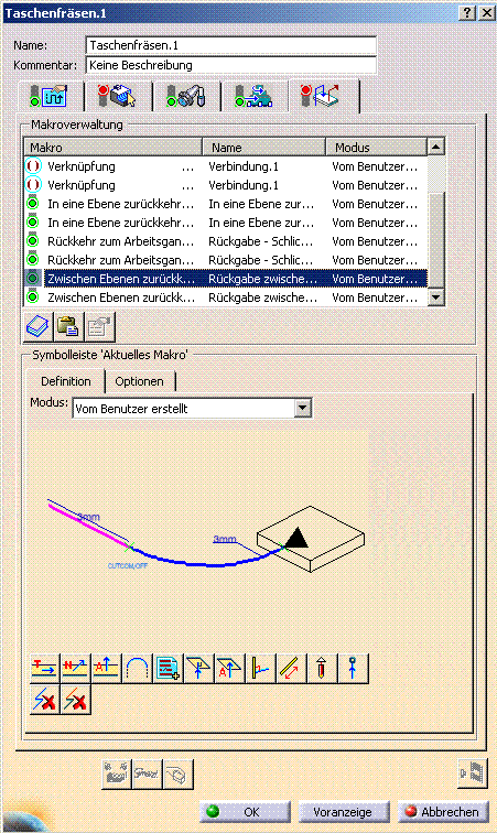

Du musst in den Zustell- und Rückzugsbewegungen PP-Anweisungen einfügen.
Dein PP muss die Wörter natürlich verstehen.
Deine Werkzeuge haben in der Maschine aber dann standardmäßig R=0.
Martin

Hallo Martin
Vielen Dank für die Info.
Aber unter welchen Bedingungen versteht mein PP denn die Wörter?
Und: wie definiert ihr die Taschen, sprich ohne SRK?
Das würde bedeuten das immer gleiche Werkzeugradien verwendet werden müssen.

a) Am Besten Du probierst aus, ob er es versteht oder nicht. Alternativ: PP-Programmierer fragen.
b) Versteh die Frage nicht - ganz normal eben.
c) Du hast im CATIA ein Werkzeug mit einem Werkzeugradius definiert.
Diese Werkzeug spannst Du in die Maschine ein - gibst in der Maschine aber ein R0 in den Werkzeugspeicher ein.
Martin
