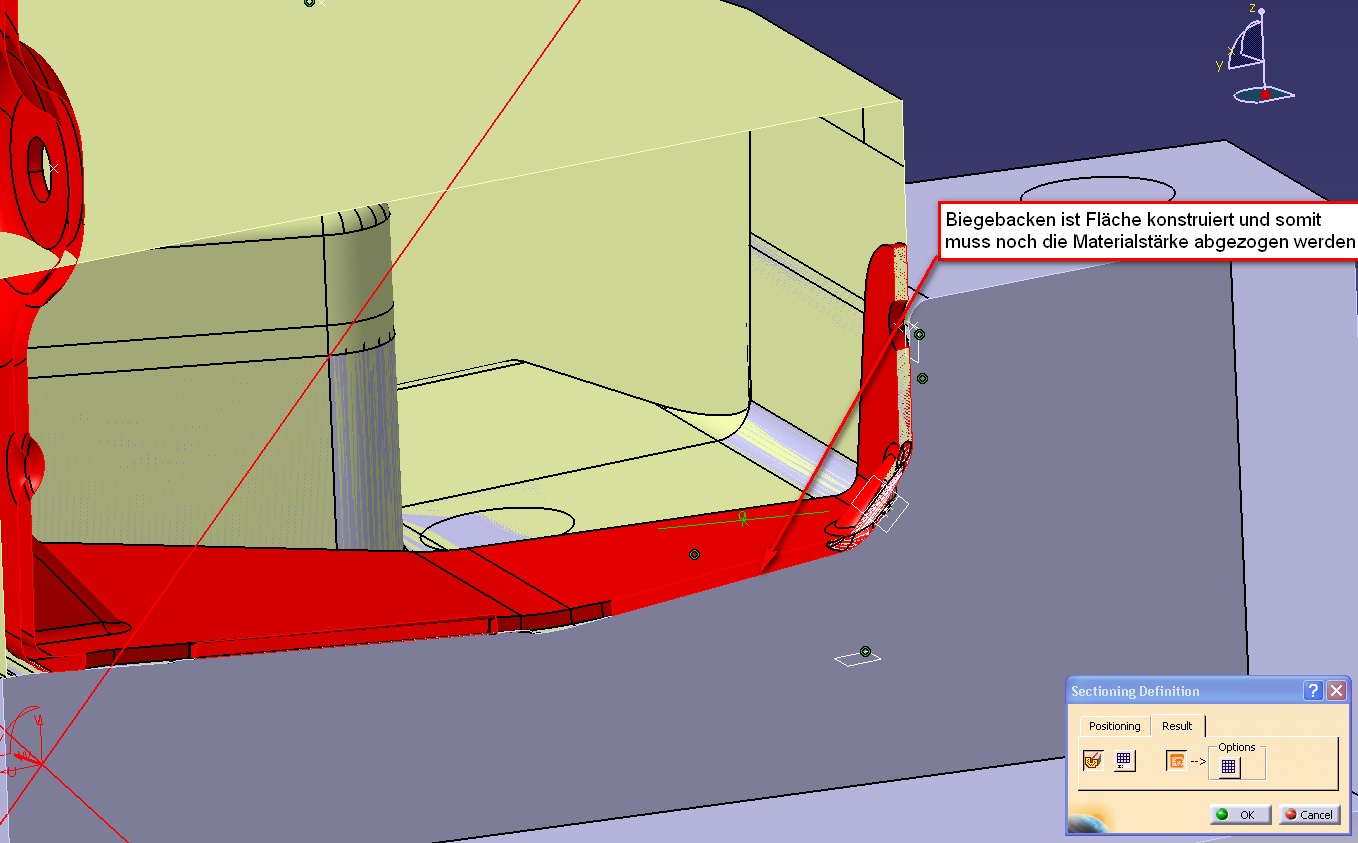

Hallo ich habe eine Frage zur CNC-Bearbeitung.
Ich muss aktuell eine WZ-Änderung an einer vorhandenen Konstruktion durchführen.
Das WZ ist so aufgebaut, das die Biegeelemente als Begrenzung eine 0-Fläche haben und nicht die eigentliche Materialstärke des Materials.
Die Blechstärke beträgt 2mm.
Durch die Materialstärke von 2mm, muss an meinem Datensatz natürlich 2mm mehr abgefräst werden.
Kann hierzu ein Ø8Kugelfräser verwendet werden und im System gebe ich einen Fräser mit einem Ø4 an.
Ist meine denkweise soweit richtig, oder gibt es da eine andere Lösung?
Würde dadurch sehr viel Zeit sparen, muss jedoch meinem Werkzeugbaumeister klar machen, wie er das umsetzen kann.
Vielen Dank im Voraus.

also meiner Meinung nach kannst Du bei "Aufmaß auf Teil" in der Fräsoperation auch ein "-2" eingeben.
(vorausgesetzt Du arbeitest stets mit einem Werkzeugfußradius >=2)
Martin

Hallo nochmal,
noch ein Nachtrag:
- Du kannst selbstverständlich auch mit dem Fräser Ø8 arbeiten. (aber Vorsicht bei den An- und Abfahrbewegungen!)
- Du kannst auch eine Offsetfläche im CATIA konstruieren und dann auf dieser fräsen.
  (Gut wenn Du z.B. noch Elektroden brauchst; schlecht, falls der Offset Probleme macht...)
Martin
