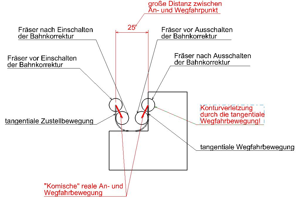

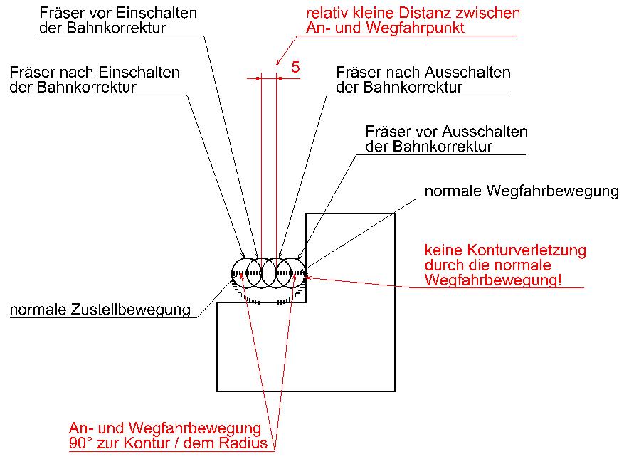

Abraten würde ich aus drei Gründen:
a) Beim Starten der Bahnkorrektur findet z.B. mit G41 immer ein "Anfahren an die Kontur" statt. Wenn ich mit einer "normalen Bewegung" anfahre, so erfolgt die Bewegung vom Kreismittelpunkt (des Anfahrradiuses) an die Kontur/den Anfahrradius.
Sinngemäß erfolgt also ein tatsächliches "Anfahren" an die Kontur.
Mit G40 erfolgt immer ein "Wegfahren von der Kontur". Die Bewegung erfolgt also vom Kreisendpunkt (des Wegfahrradiuses) weg, hin zum Kreismittelpunkt des Wegfahrradiuses.
Auch hier erfolgt sinngemäß ein tatsächliches "Wegfahren" von der Kontur.
Ich weis, das klingt jetzt etwas blöd - aber beim An- bzw. Wegfahren mit einer tangentialen Bewegung macht man eigentlich nur einen Gedankensprung zwischen dem ersten bzw. letzten Punkt des An-bzw. Wegfahrradius (wo die Bahnkorrektur aktiv ist) und dem dazugehörigen Start- bzw. Endpunkt der Tangentialbewegung (wo die Bahnkorrektur dann auf einmal nicht mehr aktiv ist) Die Bewegung dazwischen wird nur durch die Intellegenz der Maschine ausgeführt. Das find ich irgendwie nicht so ganz "klar".
b) Bei einer Tangentialbewegung könnte es unter Umständen vorkommen, das die Wegfahrbewegung Deine schon fertige Kontur noch verletzt.
c) Die "Leerwege" sind kürzer.
Beispiel: Ich fräse einen Zylinder mit zwei Zustellungen und mache für die Zustellung und Rückzugsbewegung eine kreisförmige Anfahrbewegung. Falls die "Überlappung der Bahn" auf 0% eingestellt wird, so ist mein Endpunkt der ersten Bahn (also der Kreismittelpunkt der Wegfahrbewegung) nahezu gleich den Koordinaten des Zustellpunktes (=Kreismittelpunkt des Anfahrradiuses) für die zweite, tiefere Bahn. (Natürlich nur die XY-Koordinaten / nicht die Z-Koordinate betrachtet)
Wird hingegen die tangentiale An- bzw. Wegfahrbewegung gewählt, so liegt zwischen dem letzten Punkt der ersten Bahn und dem ersten Punkt der zweiten Bahn eine größere Distanz dazwischen (wieder nur die XY-Koordinaten betrachtet)
Ich hoffe ich konnte einigermaßen verständlich machen wie ich das so meine...

... anbei noch zwei Bilder, die den Unterschied auch noch etwas darstellen ...
Gruß Martin
