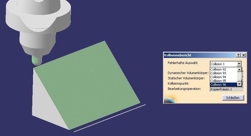

Hallo zusammen!

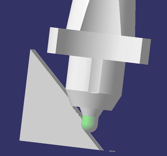

Versuchsweise hab ich mal eine Kollision mit einer Halterung gemacht. (siehe Bild: "Werkzeughalterkollision")

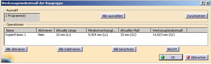

Nun möchte ich die maximale Ausspannlänge wissen, damit diese Kollision nicht mehr auftritt. Laut der Werkzeugmindestmaßanzeige (siehe Bild "Werkzeugmindestmass") ist aber alles jetzt schon ok - trotz der Kollisionen.
Nur in der Simulation kann man neben der visuellen Darstellung auch im Kollisionsbericht erkennen, das es kracht.
Frage: Woher weiß ich denn jetzt, wie weit das Werkzeug ausgespannt werden muß, damit alles klar geht?

Hallo Martin,
woher kommt die Geometrie von dem Werkzeug bzw. von dem Werkzeughalter? Wenn du eine CUT und NOCUT Geometrie zugewiesen hast, solltest du den Werkzeughalter in CATIA entsprechend anpassen. die so erstellte Geometrie wird nach meinen Info's nicht zur Kollisionsberechnung verwendet.
Ist das passiert?

Der Werkzeughalter kommt aus dem Katalog von "AMG_C30" von diesem Link: http://ww3.cad.de/foren/ubb/Forum135/HTML/000286.shtml
Das Werkzeug wurde in CATIA "ganz normal" erstellt.
(also nicht CUT / NOCUT)
Martin

Nein - der macht ja die Probleme...
Gruß Martin
