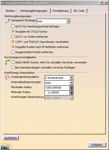

ich habe ein Problem mit der Radius-Ausgabe bei einer 5-Achs-Bearbeitung mit der Funktion "5-Achs-Konturfräsen" (Version 5.17, SP1):
In dem 3-Model sind Radien (R=4) am Bauteil, die alle mit GOTO im aptsource-Code ausgegeben werden. Im Zustell-Makro fahre ich mit einem Radius R=4 an die Kontur ran. Und genau dieser Radius wird mit der CYLNDR-Ausgabe im aptsource-Code generiert. Weiss jemand, wie diese Ausgabe durch GOTO-Anweisungen generiert werden können?
Bei der Maschinen-Definition in der Aufspannung kann bei Numerische-Steuerung "3D-Linearintepolation", "2D-Kreisinterpolation", "3D-Kreisinterpolation" und "3D-Nurbs-Interpolation" angewählt werden. Ein Unterschied ist im aptsource-Code jedoch nicht zu erkennen.

versuch mal den minimalen und maximalen Radius für Kreisinterpolation in der Aufspannung auf Null zu stellen, musst dann natürlich noch die Einstellungen in der apt-Ausgabe anpassen.

hast du beachtet, dass der Radius im Macro deiner Fräsermittelpunktsbahn entspricht?
Mit was für einem Werkzeugradius wird denn die Bauteilkontur gefahren? Ist er kleiner als der Bauteilradius? Wenn ja, dann würde ich beim Erzeugen der Aptsource bei der Einstellung der Werkzeugbewegung unter Kreisförmige Interpolation ein wenig mit den Werten spielen.

danke für den Tip. Die Werte für die Radien habe ich auf 0 gesetzt. Das hat aber nichts gebracht. Welche Einstellungen in der apt-Ausgabe müssen noch angepasst werden ?

Die Radien in der Bauteilkontur spielen keine Rolle, sie sind zudem größer wie der Fräserradius. Einzig im Zustellmakro ist der Radius
gleich dem Fräserradius. Und da sind die Probleme. Habe auch schon die Werte unter Kreisförmige Interpolation geändert. Hat aber nichts gebracht.

habe gerade die Werte in "NC-Code interaktiv generieren" Registerkarte Werkzeugbewegung für den maximalen und minimalen Raius geändert (jeweils auf 1 gesetzt). Jetzt ist die CYLNDR-Ausgabe durch GOTO-Ausgabe ersetzt. Danke für den Tip.
