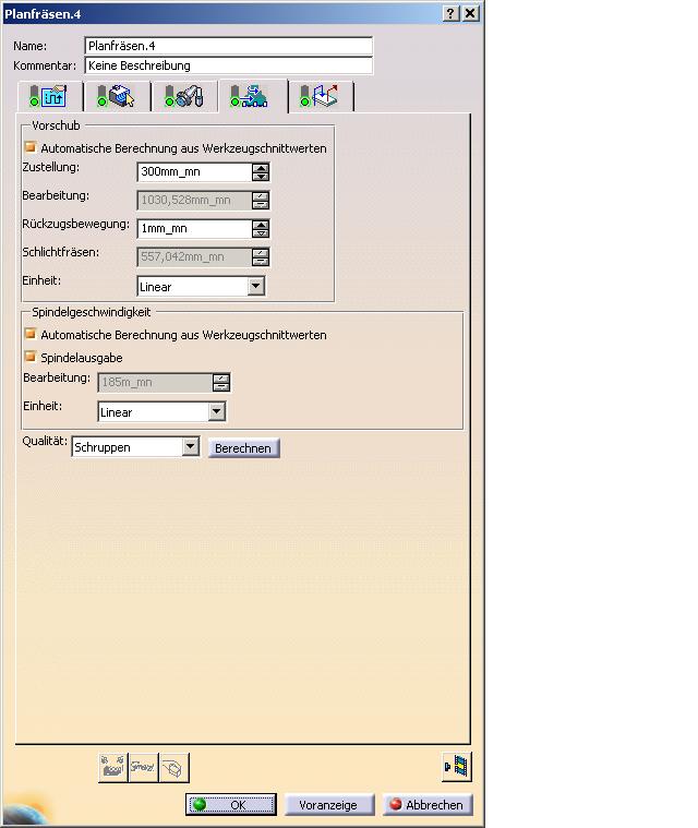

ich bin ein Neuling im NC-Modul und wollte nun wissen, ob mir einer vielleicht eine Beschreibung schicken kann oder andere gute Quellen weiß, wo man nachlesen kann, wie man einen Werkzeugkatalog in Catia V5 R14 erstellt. Wie ich gelesen habe gibt es zwei Wege in Catia direkt oder über die Exceltabelle. Ich glaube ich würde fast den Weg über die Exceltabelle bevorzugen.

habe es mit der Hilfe geschafft ein Werkzeug in einem Katalog zu erzeugen. Ich habe einmal die Schnittgeschwindigkeit mit Komma als Dezimalzeichen und einmal mit Punkt eingetragen. Hat beides Mal funktioniert, mit dem Unterschied, dass beim Komma gerundet wird und beim Punkt alles was danach kommt wegfallt, wobei ich es noch nicht an einer Maschine ausprobiert habe. Steht nur im Catiakatalog.
Mich würde noch interessieren was für eine Formel hinterlegt wird, wenn man den Kopf „automatischen Berechnung aus Werkzeugschnittwerten“ drückt. Wie die Schnittgeschwindigkeiten und Vorschübe berechnet werden. In Catia steht unter diesem Reiter Zustellung: .. Bearbeitung: .. Schlichfräsen: .. und sind teilweise grau hinterlegte (Der vierte Reiter von links bei meiner Bearbeitungsdefinition)

Allgemein wird die Schnittgeschwindigkeit nach der Formel:
vc = d * pi * n
ermittelt.
Oder anders ausgedrückt:
Schnittgeschwindigkeit = Durchmesser des Werkzeuges * 3.1415 * Drehzahl des Werkzeuges
Da die Schnittgeschwindigkeit mit m/min und der Durchmesser des Werkzeuges mit mm angegeben wird, ist noch eine Einheitenumrechnung (Faktor 1000) erforderlich.
Einfach mal mit der Formel ein paar Werte berechnen - dann wird's klarer...

noch mal Danke für die Info, wobei ich nach genauem Hinsehen es sogar auch herausgefunden habe. Die Angabe winklig oder liear hatte mich iritiert.
Jetzt noch mal was anderes. Ich will zu meinem Werkzeug auch die Halterung im Katalog ablegen. Wie mach ich so was am besten. Geht das nur mit der Vorlage Tool AssembliesSample01? Die ist nämlich nicht gerade sehr übersichtlich. Dort habe ich zwei Aufnahmen gefunden, die aber schon zwei Werkzeugen zugeordnet sind.
Und wenn ich unterschiedliche Werkstoffe habe, muss ich das gleiche Werkzeug mehrmals mit den entsprechenden technologischen Daten speichern, oder?
