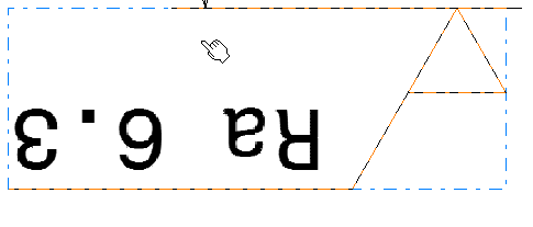

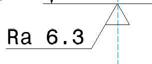

ich möchte die Oberflächenbeschaffenheit angeben. Aus Platzgründen muss ich diese teilweise umkehren/invert. Wie auf dem einen Bild zu erkennen steht der Text dann auf den Kopf. Es müsste jedoch wie auf dem anderen Bild (Bild 2) aussehen. Ich vermute es liegt an den Standardeinstellungen. Ich benutze Catia V5 R24 in Englisch.

wird dir vermutlich nicht gefallen, aber:
http://ww3.cad.de/foren/ubb/Forum134/HTML/004112.shtml

erstellt am: 10. Mai. 2016 09:59    Editieren oder löschen Sie diesen Beitrag!  <-- editieren / zitieren -->   Antwort mit Zitat in Fett Antwort mit kursivem Zitat    Unities abgeben: 1 Unity (wenig hilfreich, aber dennoch)2 Unities3 Unities4 Unities5 Unities6 Unities7 Unities8 Unities9 Unities10 Unities Nur für Christoph1001 10 Unities + Antwort hilfreich
Servus Chrisoph
Hier der passende Link.
