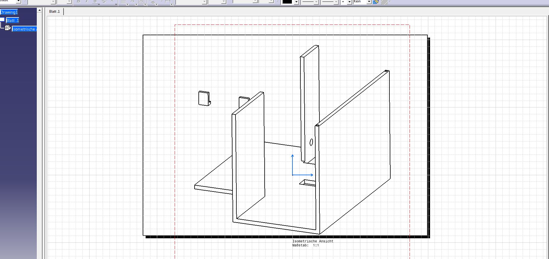

bin noch ein ziemlicher Amateur im Umgang mit Catia.
Habe nun zunächst im Part Design ein Objekt erstellt (s. Bild), welches ich nun im Drafting zeichnen lassen wollte. Wie man auf dem Bild jedoch sieht fehlen in der Zeichnung nun einige Seitenwände.
Habe bereits etwas nach diesem Problem gegoogelt und bin dann darauf gestoßen, dass es an der Option "Objekt in Bearbeitung definieren" liegen könnte. Als ich diese jedoch beim Hauptkörper angewählt habe, sah mein Objekt im Part Design nun auch so aus wie in der Zeichnung (also auch mit fehlenden Seitenwänden).
Kann mir jemand sagen was hier schiefgegangen sein könnte?
mfg Guest0815

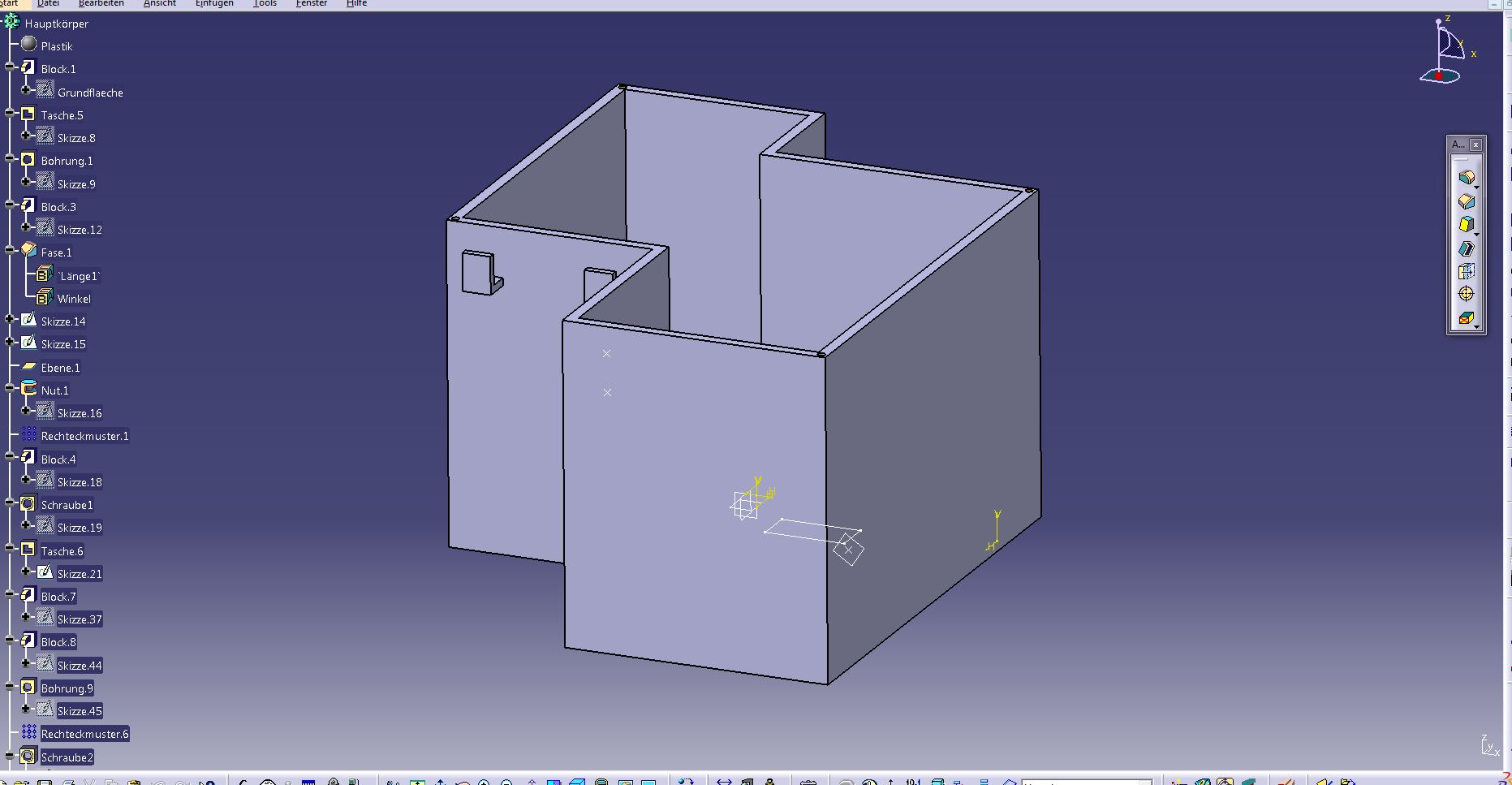

in deinem Baum sehe ich das der Hauptkörper nicht aktiv (in Bearbeitung gesetzt ist)
http://ww3.cad.de/foren/ubb/Forum134/HTML/004120.shtml

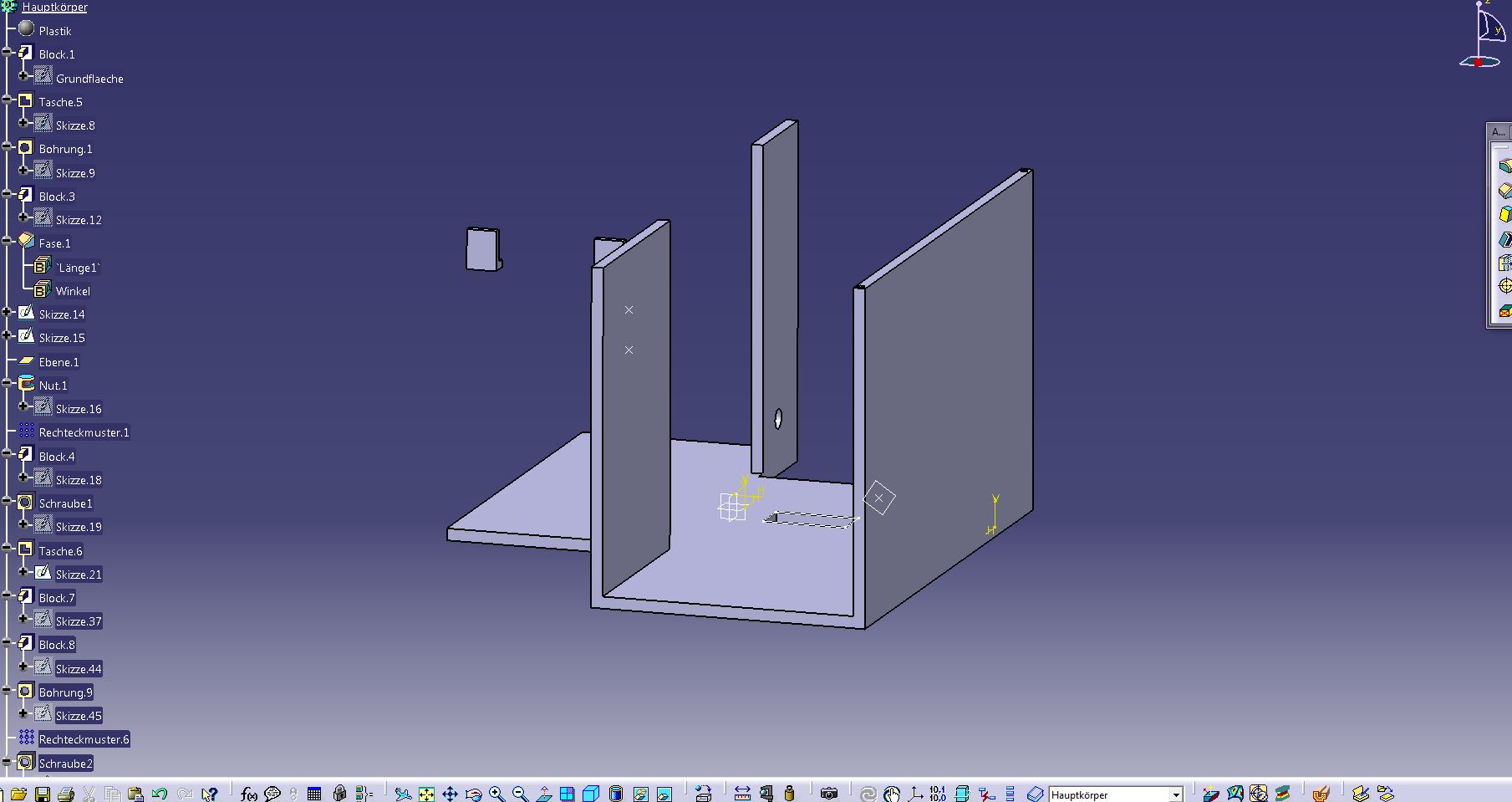

Wenn ich den Hauptkörper aber in Bearbeitung setze sieht das ganze folgendermaßen aus...

passt dann doch = Hauptkörper = Zeichnung
gehe die einzelnen Schritte durch - irgendwo wird was entfernt
Und wenn ich mir den Baum so anschaue habe ich den Eindruck, dass das Gebilde eine Baugruppe werden müsste, nicht ein Einzelteil. Wie willst Du so etwas als Teil produzieren?
