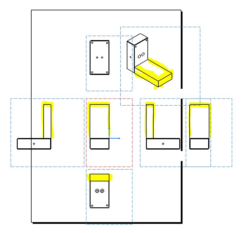

Hi Leute,
ich hab ein Problem mit der Zeichnungsableitung von 3D Teilen und komm einfach nicht drauf wo der Fehler liegt.
Dazu habe ich zwei Bilder hochgeladen...
Ihr seht das ziemlich einfache 3D Teil. Bei der Zeichnung jedoch generiert mir CATIA immer überflüssigerweise nicht die exakte Zeichnung sondern zusätzlich noch andere "Striche" (hab sie geld markiert).
Ich bitte um Hilfe wie ich das beheben kann!
PS: Das passiert mir bei jeder Zeichnungsableitung, auch von anderen 3D Objekten!
Danke schon mal
Max

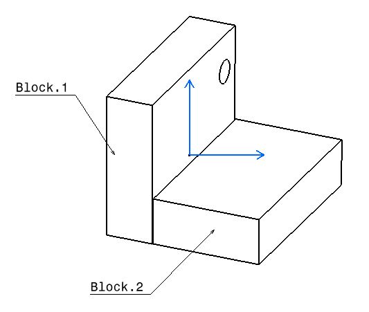

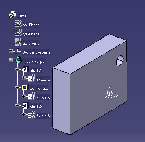

Servus Max
Ist noch ein andere Körper in dem Part? ggf ist diese im 3D nicht sichtbar, da die Option "nur aktueller Körper" aktiv ist.
Ist auch das letzte Feature bzw der gesamte Körper als "in Bearbeitung definiert". GGf ist als letzte Feature im Baum dieser Quader vorhanden.

Nein es ist kein anderer Körper mit im Part und das passiert bei jeder Zeichnungsableitung!
Auch wenn ich den Körper als in Bearbeitung definiere macht das leider keinen Unterschied...

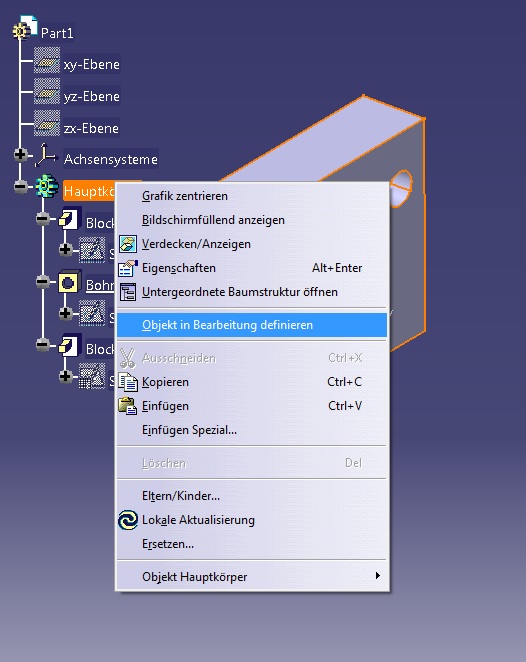

hast du in deinem Baum einenen Block der da nicht hingehört?
Warscheinlich hast du ein Falsches Objekt in bearbeitung.
Du must den Hauptkörber wieder in bearbeitung setzten, dann stellt Catia den kompletten Baum im 3D wieder dar.

Danke für eure schnelle Hilfe! Das hat geholfen, hab jetzt gesehen wo der Fehler lag!!!
