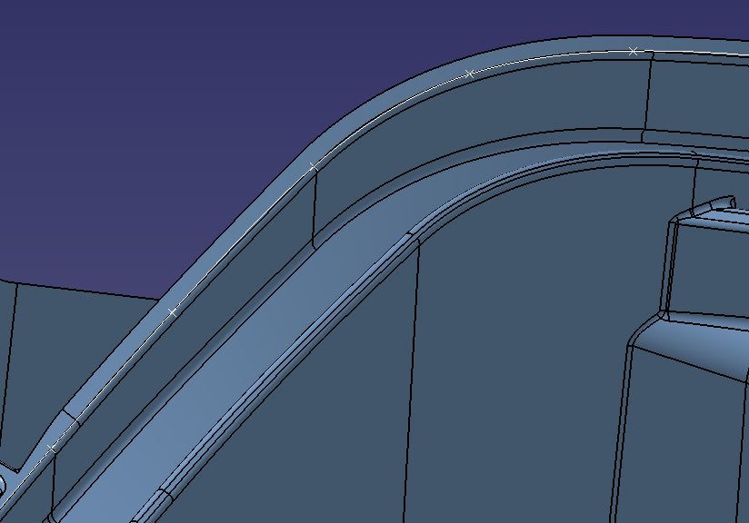

ich habe folgendes Problem und hoffe, dass ihr mir weiterhelfen könnt.
Ich hab eine "Rille" über mehrere Achsen, die einmal ganz rum geht und brauche eine Linie genau zwischen den beiden oberen Kanten.
Ich bin soweit das ich mittels einzelner Punkte und einem Spline schon wenigstens eine Linie an einer dieser Kante projizieren konnte.
Siehe Bild
http://www.directupload.net/file/d/3689/5ii6a6cj_png.htm
Eine Möglichkeit es mittig zu packen konnte ich jedoch nicht finden. Auch nicht hier im Forum.
Hat jemand vielleicht Erfahrungen mit sowas?

Zuerst zu eem Spline: Meines Erachtens spiegelt der die Quellgeometrie nicht korrekt wieder, da dieser Spline intern Krümmungsstetig ist. So wie ich die Eingansgeometrie sehe, wird diese aber nur bestenfalls tangentenstetig sein( Ich mutmaße zwei Linien und ein Kreisboden.
Was spricht denn gegen ein "Extract" oder "Join" der Körperkanten?
Oder: Analysiere die Kurven genauer: Wo sind Linien, wo Kreise. Aus welcher Richtung kann ich Linien und Kreise sehen? (Um diese dann über "Combine" zu einer Kurve zu verschneiden)
Danach gehts weiter mit der Rille (Slot) . Brauchst du dafür unbedingt die Mittellinie? der Slot geht auch mit jeder anderen Verlaufskurve!

Mit geringen Abweichungen könnte ich leben. Ich brauche die Linie, um in der Robotersimulation genau DIESE Linie abzufahren. Deswegen auch mittig.
Problem an meinem Bauteil ist, dass es importiert wurde und ich somit kaum was damit machen kann...
Am besten wäre natürlich eine Funktion bei der man beide Kanten der Linie auswählen könnte und der dann genau mittig eine Linie erzeugt, aber so einfach wird es wohl nicht sein.

Ist die Rille immer gleich breit? Dann könntest du beide umlaufenden Kanten ableiten, dazwischen eine Fläche erzeugen und mit "parallele Kurve" die "Mittellinie" erzeugen (es gibt bestimmt noch andere Lösungen).

Nein die sind unterschiedlich breit.
Ich hab aber eine für mich akzeptable Lösung gefunden.
Ich habe auf einer Kante mehrere Punkte gesetzt, diese mit einem Spline verbunden und zum Schluss ein 3D Kurvenoffset durchgeführt.  So passt das schon.
