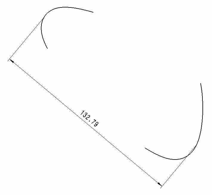

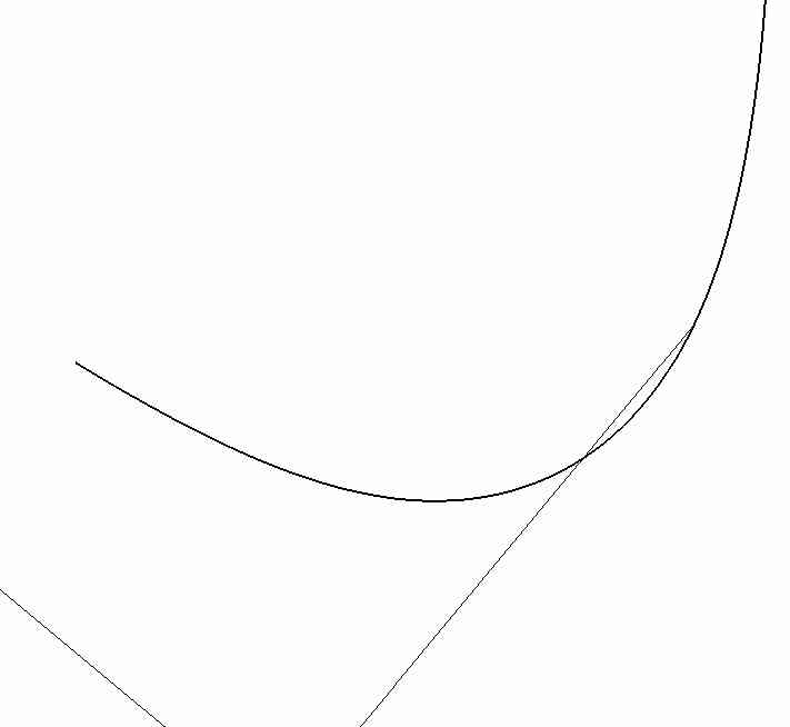

möchte bei dieser Ansicht (s. Anhang hier nur ein Teilausschnitt vom Bauteil) die max. Länge bemaßen.
Beim bemaßen könnte ich Anchorpunkte auswählen, aber Auswahl Punkt 4 nimmt er nicht an. (s. Bild 3)
Selbst dann weiß ich nicht, ob dies der max. Abstand ist.(die Konturen bestehen aus Splines)
Kann mir da jemand bitte weiterhelfen?

Das ist doch ganz einfach.
Ich nenne dir mal die Methode die komplexer ist.
Gehe ins 3D und konstruier dir an diesen zwei Stellen jeweils deinen Punkt. Dann ab in die Ableitung und den 3D Punkt mit in die Zeichnung nehmen. Bei deiner Bemaßung dann, klickst du einfach die Punkte an und TA DA das wars.
Verstanden?
Wenn nicht, mach ich dir schnell ein Beispiel.
Ach ganz übersehen, du hast ja schon deinen Punkt. Warum kannst du ihn nicht anwählen? Hast du die Option "Erkennung über Schnittpunkten" schon ausprobiert?
