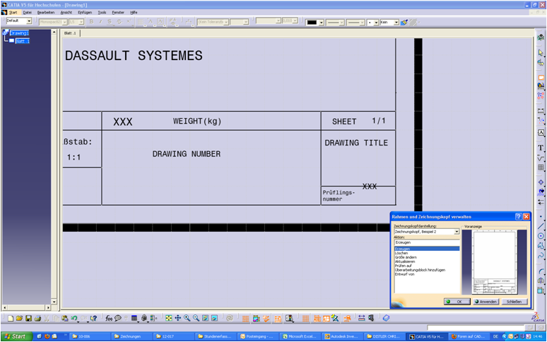

ich hab folgende Frage!. Wie kann ich den Zeichnungskopf bzw. Rahmen ändern?
Ich kann nur die vorgegebenen Vorlagen nehmen, möchte aber den Zeichnungskopf individuell gestalten und den Kopf für weitere Zeichnungsableitungen wiederverwenden(Änderungen abspeichern)! Kann da jemand weiterhelfen!

die Vorlagen sind bei mir unter Einfügen<Zeichnung<Rahmen und Zeichnungskopf.
Dann kommt ein Fenster(siehe Bild).
Ich kann zwar die Linen verändern, möchte dies aber auch irgendwie abspeichern können, sodass ich diese selbserstellt Vorlage für andere Zeichnungen verwenden kann!

Hmm... diese Funktion ist bei mir leider nicht frei geschaltet, aber ich habe mal nachgeschaut
Diese Vorlagen sind CATSkripte (Programm) das wird nicht so leicht.
In deinem Fall würde ich dir den Titelbockeditor von Herrn neukirchen (einfach Googel) empfehlen, oder mit dem CatiaKatalog zu arbeiten (mit dem Katalog kenne ich mich nicht aus)
