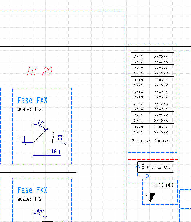

gibt es eine Möglichkeit, Zeichnungseinträge- erzeugt auf dem Arbeitsbereich- in einen Katalog zu bekommen und sie somit für andere Zeichnungen schnell wiederzuverwenden?
Mit Skizzen aus Parts habe ich es hinbekommen...aber hier fehlt mir offensichtlich der entscheidende Tipp.
Ich habe mit sog. Standartzeichnungseinträge erzeugt (siehe Bild). Mit Copy and Paste geht es nicht so einfach, da sich dann bei anderen Blattformaten irgendwie die Darstellung (Strichstäke, Schriftgröße etc.) ändert.
Kann mit da jemand weiterhelfen?

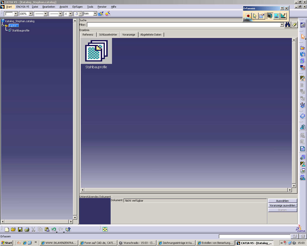

d.h. ich füge dem schon vorhandenen Katalto (siehe Bild) eine "Familie" hinzu.
Das habe ich gerade versucht und es kam die Meldung "Click to terminate".
Kannst Du mir die Schritte bitte etwas detaillierter schreiben?

Hallo Cerog,

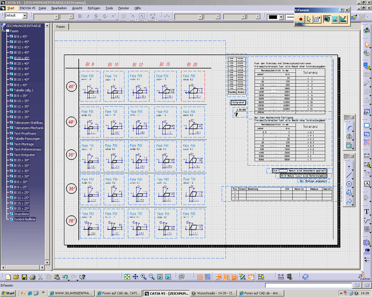

ich habe jetzt die komplette Drawing (Bild) wie empfohlen einfach als .catalog gespeichert.
Bei dem Versuch im Drawing den Catalog aufzurufen über Catalogbrowser findet Catia den zwar, aber er ist leer.
VG Stephan

ist ja auch kein Wunder: Du hast keine 2D-Komponenten in deiner Zeichnung. Also erstellt er den Katalog auch ohne 2D-Komponenten.
du mußt erst in deiner Zeichnung für jeden Text eine 2D-Komponente erzeugen. Ist erst etwas mühsam, bringt dir längerfristig aber eine Ersparnis

Du legst mit Sheet eine Detail-Seite an. Da erstellst du dir für jede 2D-Komponente eine Ansicht. Im Prinzip hat du das ja schon. Du kannst die Ansichten auch aus der Zeichnung ins Detail-Blatt kopieren. Aber besser ist es, die Ansichten da neu zu machen.

ok, detailblatt ist erzeugt.
kann ich da dann direkt zeichnen oder muß ich es im partdesign machen...also auf dem "klassischen weg"?
vg stephan
erstellt am: 19. Jan. 2008 16:52    Editieren oder löschen Sie diesen Beitrag!  <-- editieren / zitieren -->   Antwort mit Zitat in Fett Antwort mit kursivem Zitat
du legst da mit der Funktion View aus dem Interaktive Drafting jeweils die Ansicht an und schreibst den Text rein. So wie du das in der auf dem Zeichnungsblatt auch getan hast.
Du kannst da auch zeichnen, wenn du willst. Die Zeichenfunktionen sind ähnlich denen im Sketcher.

Wow... ich glaube es geht!
Danke für Deine Ausdauer!
Und ein solches Blatt erstelle ich jetzt für jeden Zeichnungseintrag einzeln?
erstellt am: 19. Jan. 2008 17:12    Editieren oder löschen Sie diesen Beitrag!  <-- editieren / zitieren -->   Antwort mit Zitat in Fett Antwort mit kursivem Zitat
Nein. du kannst auf ein Blatt mehrere 2D-Komponenten (=Ansichten) erstellen. Jedes Blatt gibt dann hinterher im Katalog eine Familie.
Das heißt, du erstellst z.B. ein Blatt mit Zeichnungsrahmen, eines mit Tabellen, eines mit Texten und hast hinterher eine Katalog mit 3 Familien.
