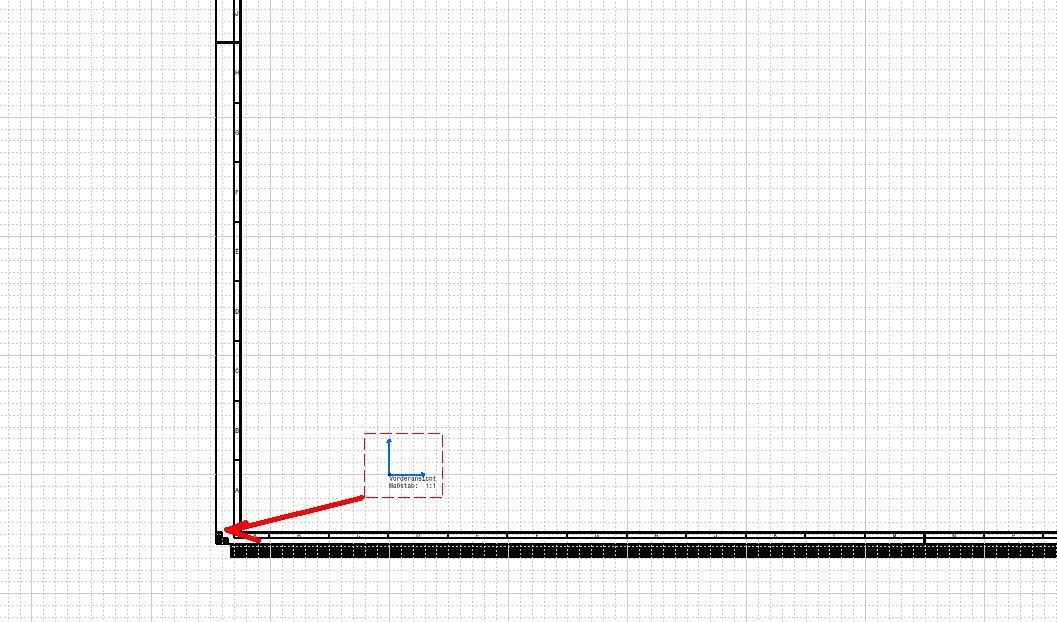

für ein Makro möchte ich die Ansicht auf den Nullpunktes des Blattes festlegen. Ist dies möglich?

Ja klar geht dass. Das Beispiel (CATScript) setze die aktive Ansicht auf 0,0 (Vorsicht keine Fehlerbehandlung integriert):
Code:
Sub CATMain()
Dim drawingDocument1 As Document
Set drawingDocument1 = CATIA.ActiveDocument
Dim drawingSheets1 As DrawingSheets
Set drawingSheets1 = drawingDocument1.Sheets
Dim drawingSheet1 As DrawingSheet
Set drawingSheet1 = drawingSheets1.ActiveSheet
Dim drawingViews1 As DrawingViews
Set drawingViews1 = drawingSheet1.Views
Dim drawingView1 As DrawingView
Set drawingView1 = drawingViews1.ActiveView
drawingView1.x = 0.000000
drawingView1.y = 0.000000
End Sub

Eine Frage noch. Zu meinem Vorhaben. Ich möchte die Textfelder des Schriftfeldes über ein Makro abfragen und beschriften. Mit meiner Vorlage klappt dies auch einwandfrei, aber eben nur über einer "Ansicht". Im Blatthintergrund ist dies leider nicht möglich eine Ansicht einzufügen. Weiß du, was man im Code umprogrammieren muss?

Ich bin leider noch blutiger Anfänger in der Programmierung. Also mein Code funktioniert, aber nur auf einer "neuen Ansicht". Ich möchte die neue Ansicht auf den Blatthintergrund ändern. Könntest du vielleicht nachschauen welche Variabel das in deinem Code ist, da ich meinen gerade so verstehe :-)

AFAIR ist die zweite Ansicht auf einem Blatt immer der Hintergrund:
Set ActiveView = DrawingSheet1.Views.Item(2)
Dann solltest du die Texte "normal" ansprechen können. (siehe ach Forensuche und Doku)
