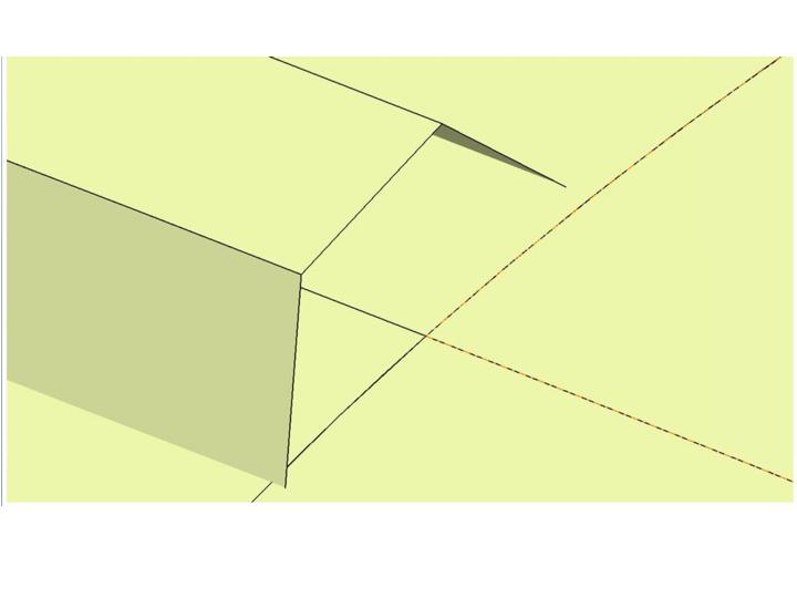

ProblemSchnittkantenerstellung.pdf
Ich habe das Problen, dass ich eine Schnittkante von aufeinandertreffenden Flächen generieren möchte. Das Problem klingt relativ simpel. Das Omegaprofil ist über eine gekrümmte Fläche gezogen worden (Translation). Jetzt will ich die Aufsatzpunkte der Profile auf der Fläche als Kante definieren.Leider sind die Kanten des profiles unterschiedlich lang und sollten bis zur ersichtlichen Linie gehen.
Über den Befehl "Fläche oder Kurve aufbrechen" bin ich fast ans Ziel gekommen, jeoch löscht er hier auch Teile der Fläche die ich halten möchte.
Was tun?

Vielleicht habe ich es nicht ganz verstanden oder auch nur falsch gesehen.
Du könntest deine kleine Fläche mit der Grossen splitten und einfach die Kanten der neu erzeugten Flache mit Boundary bzw. Extract einzeln ableiten. Dann hast du doch auch was du möchtest, oder?
