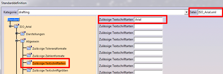

Hallo cad.de-User,
ich komme mit den Drafting-Standards nicht weiter und bin so langsam aber sicher am Verzweifeln.
Ich schaffe es nicht, eine Standard-Schriftart zu definieren.

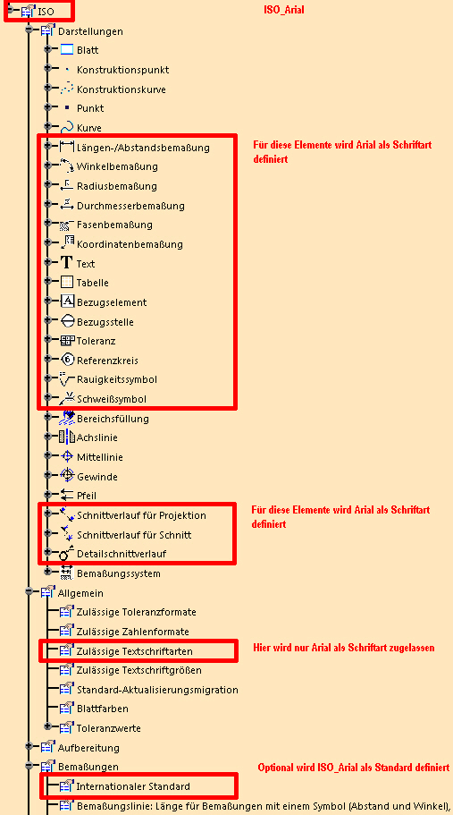

Meine Vorgehensweise war bisher folgende:
- CATIA im Admin-Modus starten
- Standards über Menüleiste Tools > Standards aufrufen
- Vorhandenen Standard (z.B. ISO) unter einem neuen Namen im zuvor definierten CATCollectionStandardPath speichern
- Gewünschte Schriftart überall definieren, z.B. Arial (siehe Bild)
- OPTIONAL Drawing auf die Schriftart beschränken, z.B. Arial (siehe Bild)
- OPTIONAL den neu definierten Standard (ISO_Arial) als Internationalen Standard (Bemaßungen) definieren (siehe Bild)
Ich habe es sowohl mit R16 als auch R19 versucht. In keinem der beiden Releases komme ich zu einer Lösung.
So langsam bin ich ziemlich am Ende mit meinem Latein.
Habe ich irgendetwas vergessen? Eine Einstellung vielleicht?
Könnt Ihr mir hier weiterhelfen?
Ein bereits im Forum zur Verfübung gestelltes *xml-File habe ich bereits getestet. Es funktioniert. Die dort definierte Standard-Schriftart wird bei mit standardmäßig angezeigt. (Beitrag: http://ww3.cad.de/foren/ubb/Forum134/HTML/003246.shtml#000001)

erstellt am: 16. Mai. 2011 13:40    Editieren oder löschen Sie diesen Beitrag!  <-- editieren / zitieren -->   Antwort mit Zitat in Fett Antwort mit kursivem Zitat    Unities abgeben: 1 Unity (wenig hilfreich, aber dennoch)2 Unities3 Unities4 Unities5 Unities6 Unities7 Unities8 Unities9 Unities10 Unities Nur für CATIA-V5-User 10 Unities + Antwort hilfreich
da gibt es noch eine Einstellung, daß man den Textfont überhaupt zuläßt.
Im XML-File unter Punkt General steht noch Allowed TextFonts, dort muß noch Arial eingegeben werden. Wenn das euer Hauptschriftart ist, dann auch an erster Stelle.

erstellt am: 16. Mai. 2011 15:01    Editieren oder löschen Sie diesen Beitrag!  <-- editieren / zitieren -->   Antwort mit Zitat in Fett Antwort mit kursivem Zitat    Unities abgeben: 1 Unity (wenig hilfreich, aber dennoch)2 Unities3 Unities4 Unities5 Unities6 Unities7 Unities8 Unities9 Unities10 Unities
Hallo Beate,
diese Einstellung habe ich ebenfalls vorgenommen.
Das ist ja das Kuriose an der Geschichte.

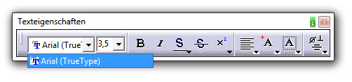

erstellt am: 16. Mai. 2011 15:58    Editieren oder löschen Sie diesen Beitrag!  <-- editieren / zitieren -->   Antwort mit Zitat in Fett Antwort mit kursivem Zitat    Unities abgeben: 1 Unity (wenig hilfreich, aber dennoch)2 Unities3 Unities4 Unities5 Unities6 Unities7 Unities8 Unities9 Unities10 Unities Nur für CATIA-V5-User 10 Unities + Antwort hilfreich
Das Problem hatte ich vor langer Zeit auch schon mal.
Trage mal statt "Arial" "Arial (TrueType)" ein, dann wird es vermutlich klappen.
Jochen

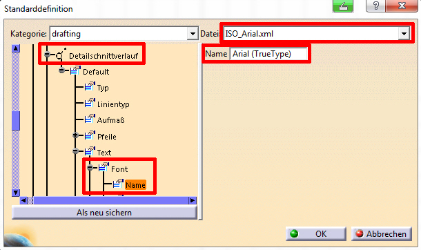

erstellt am: 16. Mai. 2011 18:13    Editieren oder löschen Sie diesen Beitrag!  <-- editieren / zitieren -->   Antwort mit Zitat in Fett Antwort mit kursivem Zitat    Unities abgeben: 1 Unity (wenig hilfreich, aber dennoch)2 Unities3 Unities4 Unities5 Unities6 Unities7 Unities8 Unities9 Unities10 Unities
Super Danke, genau das war es.
Möchte man eine TrueType-Schriftart als Standard-Schriftart definieren, muss das auch in den Tools|Standards angegeben werden.
Weiterhin muss man dort den Namen genau so angeben, wie er in der CATIA-Symbolleiste "Texteigenschaften" angezeigt wird.
z.B.
Arial (TrueType)
