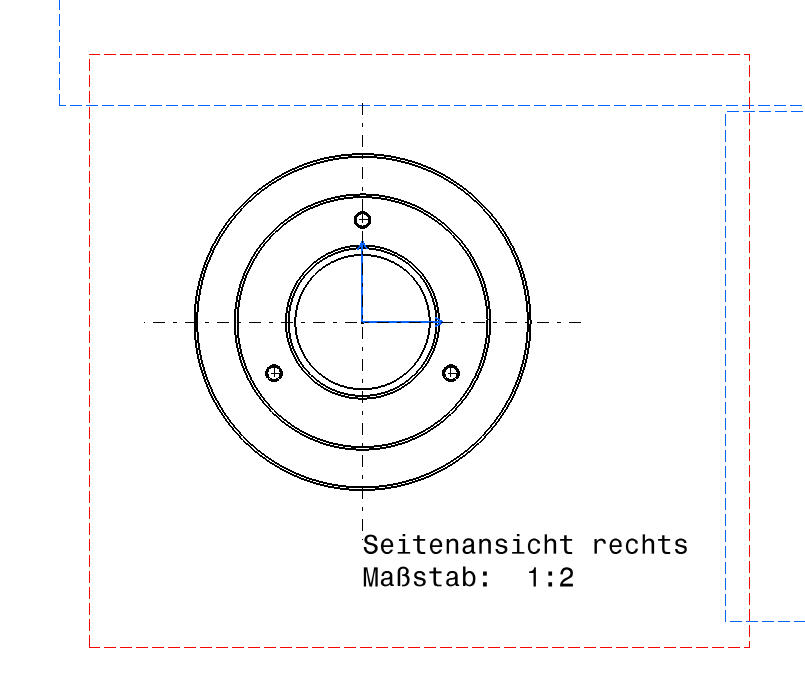

Hallöchen,
stehe vor folgendem Problem. Habe  eine Teilung auf einer Umlenkwelle und möchte die Gewindebohrungen mit Mittellinien ausgehend vom Wellenmittelpunkt über den Bohrlochmittelpunkt bis über die Aussenkante erzeugen damit ich anschliessend mein Teilungswinkel anziehen kann. Ich kenn es von Inventor, dort geht sowas, kann ich es auch im Catia erzeugen? In der Symbolleiste Aufbereiten im Drafting bin ich nicht weitergekommen.

Servus,
erzeug dir eine Linie die vom Mittelpunkt des Bauteils anfängt und durch den Mittelpunkt deiner Bohrung verläuft. Mit dem Befehl "Copy Object Format" (Pinsel) wählst du zuerst die erzeugte Linie aus und dann die Referenz (Mittelkreuz). Somit hat die Linie die gleichen visuellen Eigenschaften wie eine Mittellinie.

Gewindebohrungen markieren -> Einfügen -> Aufbereitung -> Achse und Gewinde -> Gewinde mit Referenz
-> den Äußeren Durchmesser der Welle selektieren
Somit werden ausgerichtete Gewinde erzeuge, bei diesen kannst du die Mittellinien verlängern (STRG dabei drücken)

Ok,dankeschön, soweit sogut.
Würd mich interessieren, ob ich in den Opionseinstellungen so einstellen kann, damit Mittellinien von Bohrungen, die über ein kreismuster oder Benutzermuster erzeugt wurden automatisch von der Wellenmittellinie erzeugt werden können, um sich die Arbeit künftig zu ersparen.

Servus Bob81
AFAIKAs far as i know (So viel ich weiss) gibt es leider kein Möglichkeit dies einzustellen.
