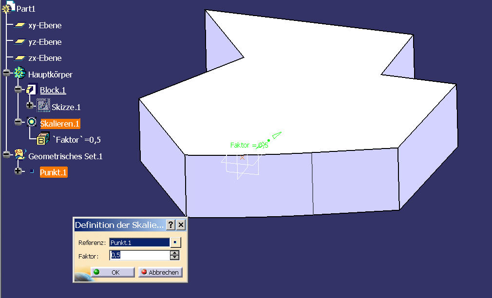

Habe es nun über den Weg mit dem Generative Shape Design gemacht. Hat soweit auch funktioniert. Allerdings wird dann ja nur neben dem eigentlich Block der gleiche Block mit dem Skalierungsfaktor und in Bezug auf den Punkt neu erstellt. Der alte Block bleib erhalten. Auch wenn ich den ursprünglichen Block ausblende, verschwindet auch das "geometrische Set", also der skalierte, neue Block. Gibt es auch eine Möglichkeit, dass das Originalding einfach kleiner wird?
Bertel, kannst Du mir kurz erklären, wie ich den Block skaliere?

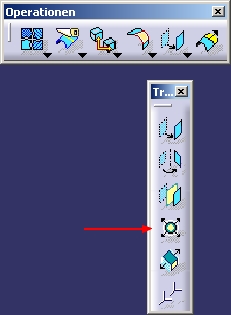

Hallo Andi,
im Partdesign mit "Skalieren"
Block oder entstr. Körper  muß "Ojekt in Bearbeitung" sein.
Je nach gewählter Referenz kann das Ergebnis verschieden sein:
- Punkt --> Skalierung in alle Richtungen gleich
- Ebene --> Skallieung senkrecht zur Ebene
Mörchen

erstellt am: 08. Sep. 2010 15:48    Editieren oder löschen Sie diesen Beitrag!  <-- editieren / zitieren -->   Antwort mit Zitat in Fett Antwort mit kursivem Zitat    Unities abgeben: 1 Unity (wenig hilfreich, aber dennoch)2 Unities3 Unities4 Unities5 Unities6 Unities7 Unities8 Unities9 Unities10 Unities Nur für Tambourine 10 Unities + Antwort hilfreich
entweder Du skalierst den Block im Part. Dann hast du aber das Problem, dass die Höhe des ursprünglichen Blocks mit dem gleichen Faktor größer sein muss als das gewünschte Ergebnis, wie die Skizze auch.
Ansonsten machst du erstmal keinen Block. Gehst ins GSD, Skalierst die Skizze und machst dann einen Block mit der Skalierung. (Nicht mit der Skizze, die bleibt erhalten).
