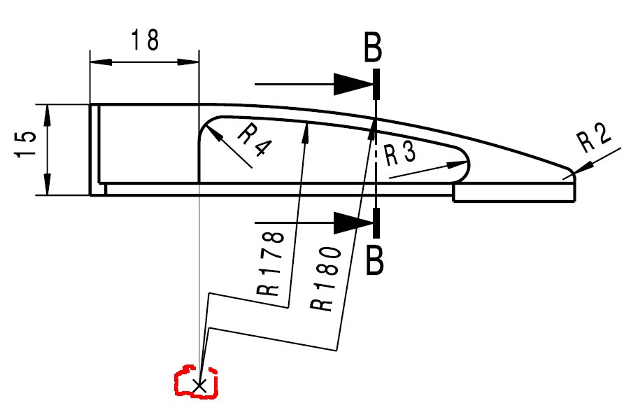

ich habe eine frage bezüglich verkürzten Maßlinien bei Radienbemaßungen in Catia (R19), ich möchte wie auf dem Bild im Anhang hinbekommen, dass 2 verkürzte Radienbemaßungen vom selben Punkt ausgehen (welcher im Lot zu eigentlichen Mittelpunkt beider Radien liegt, rot eingekreist) so das ich diesen Punkt ebenfalls bemaßen kann. Ich habe jetzt über 2 stunden herumprobiert aber es irgendwie nicht hinbekommen, dass die beiden Ausganspunkte übereinstimmen.
Es handelt sich um eine Belegarbeit und im Grunde muß ich den Zeichnungsteil der im Anhang gezeigt ist 'nur' kopieren.
falls es keine Lösung in R19 gibt, dann könnte ich auf R20 ausweichen, ansonsten wäre ich auch für einen work-around tip dankbar
grüße und dank im vorraus

AFAIKAs far as i know (So viel ich weiss) geht dass mit CATIA nicht. Du kannst höchsten die Bemaßung normal erstellen und die fehlenden Linien in der Zeichnung "von Hand" erstellen.

Hallo, das geht schon.
Ist allerdings Abhängig vom verwendeten Drafting Standard.
1. Maß selektieren und Kontext Menue öffnen. Dimension.Object/Extend to Center auswählen.
2. Properties aufrufen und dann unter dem Reiter Dimension Line Foreshortened aktivieren. Dann kannst Du entweder mit dem Ratio Wert spielen oder noch die Option "Position extremity point manually" aktivieren und den Punkt von Hand ziehen.
Du kannst das natürlich auch zu Fuß irgendwie hintürken.
