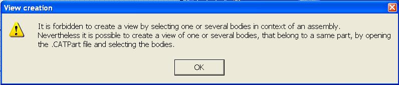

erstellt am: 22. Jul. 2010 09:50    Editieren oder löschen Sie diesen Beitrag!  <-- editieren / zitieren -->   Antwort mit Zitat in Fett Antwort mit kursivem Zitat    Unities abgeben: 1 Unity (wenig hilfreich, aber dennoch)2 Unities3 Unities4 Unities5 Unities6 Unities7 Unities8 Unities9 Unities10 Unities Nur für tezeva 10 Unities + Antwort hilfreich
Habs gerade mal probiert. Geht nicht, du musst das Part einzeln öffnen,um Bodies abzuleiten. Sagt aber auch die Fehlermeldung. (siehe Anhang)
gruß, Tom

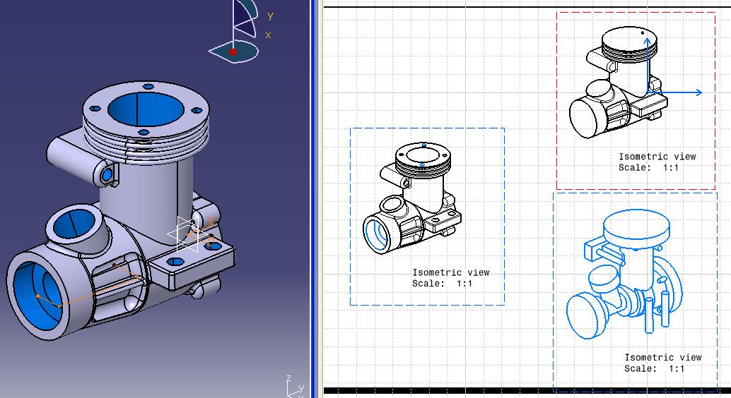

@ Christian: dann haste aber ein weiteres Part, was verwaltet werden möchte.
@ Kristina: Das klappt mit dem Ableiten der Bodies! So mache ich das immer, wenn ich Roteil und Fertigteil darstellen möchte. Musst halt das Part nur einzeln öffnen! Ist doch nicht schlimm und tut nicht weh!
gruß, Tom

erstellt am: 22. Jul. 2010 12:17    Editieren oder löschen Sie diesen Beitrag!  <-- editieren / zitieren -->   Antwort mit Zitat in Fett Antwort mit kursivem Zitat    Unities abgeben: 1 Unity (wenig hilfreich, aber dennoch)2 Unities3 Unities4 Unities5 Unities6 Unities7 Unities8 Unities9 Unities10 Unities Nur für tezeva 10 Unities + Antwort hilfreich
Hier nochmal ein Bild...
gruß, Tom

Man kann beim Ableiten einer Zeichnung aus einem Product die Körper im Bau selektieren.
Dazu muss unter: Tools -> Optionen -> Mech Konstruktion -> Drafting -> Ansicht -> Ansichtsgenerierung -> "Körper in Baugruppe auswählen" aktiviert sein.
Allerdings bin ich ein strenger Gegner dieser Vorgehensweise (viel Spass beim ändern der Selektion im nach hinein)
