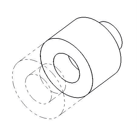

Diese Baugruppe wird an ein Gehäuse montiert. Das Gehäuse soll in der Zeichnungsableitung als angrenzendes Bauteil in Strichzweipunktlinie dargestellt werden. Das bekomme ich zwar hin mit Eigenschaften überlagern, jedoch verdeckt das Gehäuse dann noch die restliche Geometrie.
Gibt es eine Möglichkeit, dass dieses Bauteil keine anderen verdeckt und was am bessten auch in Isometrischer Ansicht funktioniert?

Leider komme ich mit der Ausbruchfunktion nicht weiter, da werden dann alle ursprünglichen Kanten, die sich im Ausbruch befanden, entfernt. Außerdem bräuchte ich dann überall einen Ausbruch.
Im angehängten Bild habe ich skizziert, worauf ich eigentlich hinaus möchte.

Das habe ich im Drafting per Hand skizziert

die Schnitte sind ohne Frage eine saubere Lösung,
nur leider gehen dabei die Umrisse des geschnittenen bauteils verloren.
Daher interessiert es mich ob eine Darstellung angrenzender Bauteile in Strich-Zweipunkt-Linie nach Norm möglich ist.

Erzeuge Dir zwei identische iso-Ansichten. Bei der Einen blendest du über "Overload properties" die Umgebung aus. Bei der Anderen lässt du genau diese stehen und veränderst die Darstellung auf Phantomlinie. Anschliessend kannst Du beide Views mit "View positioning" "Superpose" ("Ansichtspositionierung" "Überlagern")deckungsgleich (Achsenkreuz auf Achsenkreuz) ausrichten. Alternativ zum ausblenden kannst du natürlich auch Szenen erstellen.

super, das funktioniert! Danke für den Tip.
