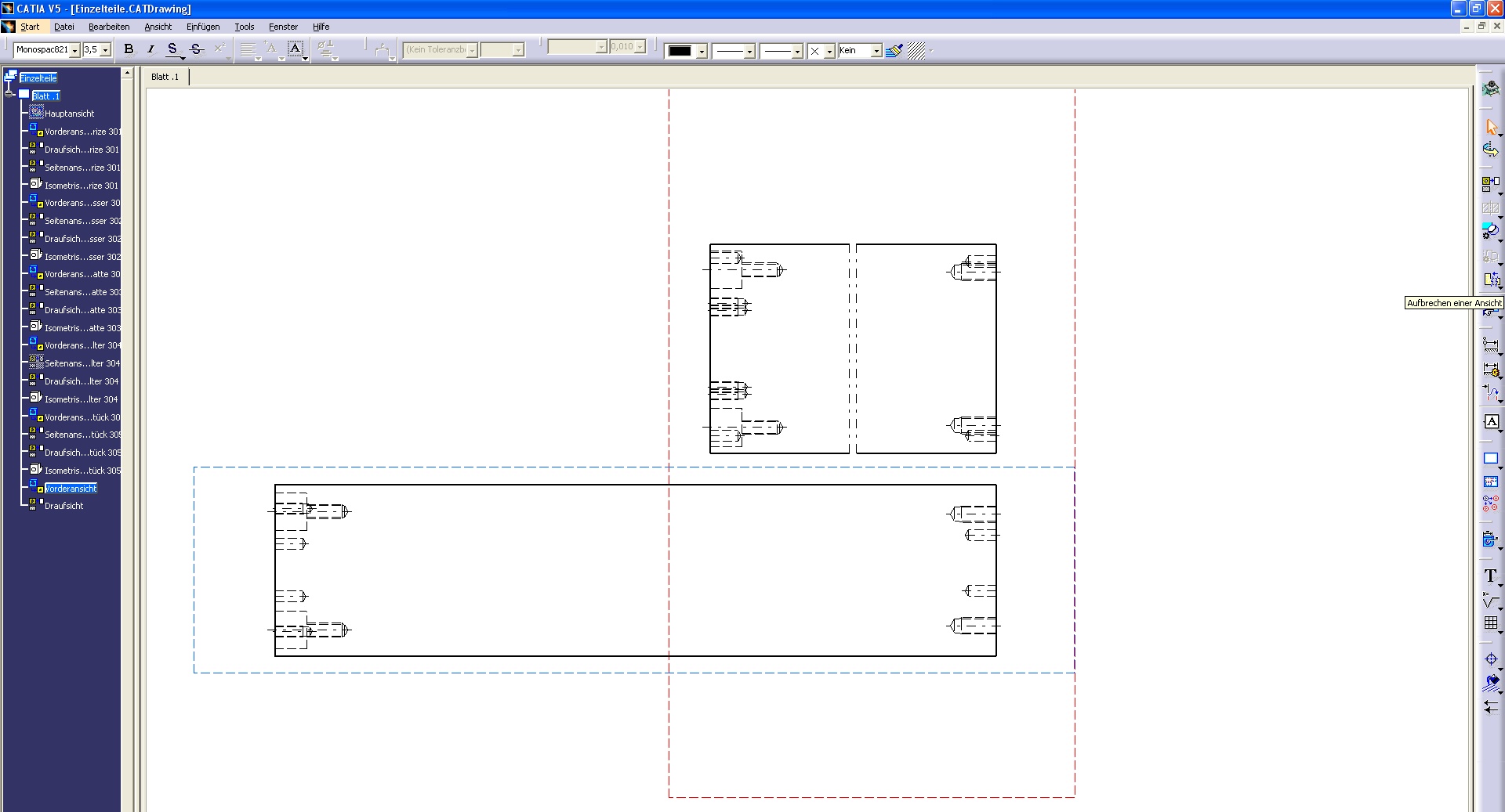

ich habe einen Schieber der ziemlich lang ist (ca. 500mm). In meiner Zeichnungsableitung möchte ich diesen Schieber mit dem Befehl Aufbrechen einer Ansicht "kürzen". Dies funktioniert auch ohne Probleme. Wenn ich jedoch die 2. Ansicht prejezieren möchte, erhalte ich wieder den Schieber in Originallänge.
Wäre es also möglich dieses aufbrechen definiert (z.B. 100mm von den jeweiligen Seiten) zu machen damit ich in meiner Vorderansicht und in meiner Draufsicht identisch lange Schieber habe?

Unter 'Tools>Optioins>Mechanical Design>Drafting>Layout' der Schalter 'Propagation of broken and breakout specifications' aktivieren
- Robert

Danke schön.
Hat funktioniert.
