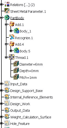

erstellt am: 21. Apr. 2010 09:52    Editieren oder löschen Sie diesen Beitrag!  <-- editieren / zitieren -->   Antwort mit Zitat in Fett Antwort mit kursivem Zitat    Unities abgeben: 1 Unity (wenig hilfreich, aber dennoch)2 Unities3 Unities4 Unities5 Unities6 Unities7 Unities8 Unities9 Unities10 Unities
hallo,
das Part ist mit CATDUAV5 bereinigt, die Referenzflächen habe ich auch schon gewechselt.
Im Anhang befindet sich der Baum des Parts
Sabine
viele Grüße
Sabine.R
Mörchen
CAD-Trainerin (CATIA V5)
Beiträge: 3830
Registriert: 14.03.2007
Release 19 SP2
erstellt am: 21. Apr. 2010 09:58    Editieren oder löschen Sie diesen Beitrag!  <-- editieren / zitieren -->   Antwort mit Zitat in Fett Antwort mit kursivem Zitat    Unities abgeben: 1 Unity (wenig hilfreich, aber dennoch)2 Unities3 Unities4 Unities5 Unities6 Unities7 Unities8 Unities9 Unities10 Unities Nur für Sabine.R 10 Unities + Antwort hilfreich
Hallo Sabine,
wie kommst Du auf die Aussage, dass nur ein Körper im Part ist? Ich seh 2...
Mörchen

AFAIKAs far as i know (So viel ich weiss) gehen boolesche Operationen in Blechteilen nicht. Wenn du verschieden (Blech)Körper hast musst du diese mit einer Biegung zusammenfügen

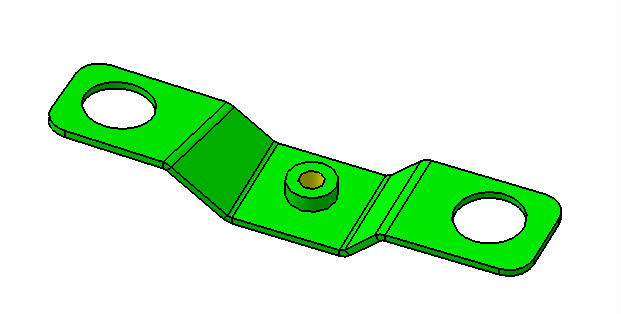

erstellt am: 21. Apr. 2010 10:18    Editieren oder löschen Sie diesen Beitrag!  <-- editieren / zitieren -->   Antwort mit Zitat in Fett Antwort mit kursivem Zitat    Unities abgeben: 1 Unity (wenig hilfreich, aber dennoch)2 Unities3 Unities4 Unities5 Unities6 Unities7 Unities8 Unities9 Unities10 Unities
mein 2.Körper ist ein sogenannter Gewindedurchzug. Da dabei die Materialstärke unterschiedlich ist, wird der erst nach der Abwicklung aufgebracht. Wir haben schon viele, viele solcher Teile abgewickelt (die den gleichen Baumaufbau haben) und ins Drawing gebracht. Nur bei diesem geht das nicht.

erstellt am: 28. Apr. 2010 09:25    Editieren oder löschen Sie diesen Beitrag!  <-- editieren / zitieren -->   Antwort mit Zitat in Fett Antwort mit kursivem Zitat    Unities abgeben: 1 Unity (wenig hilfreich, aber dennoch)2 Unities3 Unities4 Unities5 Unities6 Unities7 Unities8 Unities9 Unities10 Unities Nur für Sabine.R 10 Unities + Antwort hilfreich
am besten den Halter mit Kernloch für den Durchzug im GSMD konstruieren und anschließend den Durchzug im Part Design hinzufügen. Das hat den Vorteil das in der Abwicklung dann auch nur das Kernloch dargestellt wird. In normalen Ansichten hast Du dagegen den Halter mit Durchzug und Gewinde.
