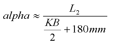

Hallo, wir haben hier ein kleines Problem. Wie kann man komplexe Gleichungen mit Variablen und Bruchstrichen (siehe Anhang), ähnlich dem Formeleditor von MICROSOFT im drafting von CATIA darstellen??? Haben bis jetzt keine praktikable/ einfache Lösung gefunden!!! Vielen Dank schonmal für alle Vorschläge. gruß aus dem Süden...

@Ute: Ich denke MaFJoL will nur die Formel als Text erstellen. Die Formel soll nur auf der Zeichnung visualisiert werden und keine Funktion besitzen
@MaFJoL: Ich hoffe das ist so richtig. Wenn ja dann kannst du doch ein Objekt hinzufügen. D.h. die Formel in einem neuen Word Dokument erstellen -> Speichern -> CATIA -> Insert -> Object. Ich habe das hier gerade mal getestet und es funktioniert. Das Problem ist die sehr schlechte Darstellung. Eventuell reicht es dir so aber. Ein weitere Vorteil beim einfügen von Objekte ist die Parameterik. D.h. es entsteht durch das einfügen eines Objekts auf der Zeichnung ein Link zum Word Dokument.

JAWOHL...danke DanielFr. genau das habe ich gemeint! wenn man die Objekte in MSWord vergrössert kommt die Qualität besser. DANKE!! Also Einfügen-Objekt klappt. gruß aus Filderstadt
