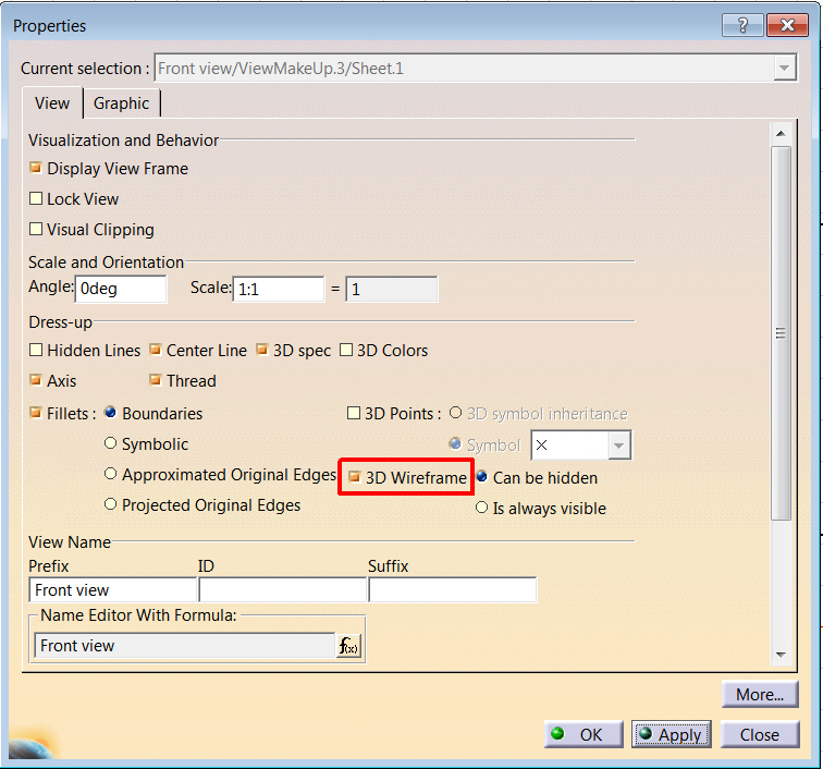

-ich habe eine Steuerskizze, die keine Geometrie erzeugt, sondern nur zum Steuern von Geometrie dient (normale Linien und keine Konstruktionslinien).
Diese Skizze möchte ich gerne in der Zeichnungsableitung anzeigen lassen. Wie geht das?

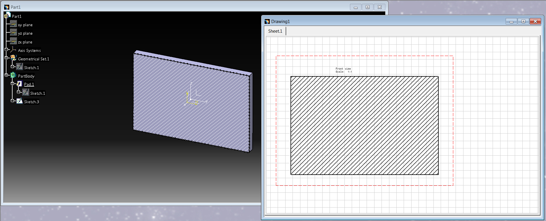

-Kann ich einen Solid im Draft auch so definieren, dass er Schrafiert angezeigt wird, ohne dass ich ihn im Schnitt darstelle?

Servus,
zu 1: RMT auf die erstellen Ansicht -> Registerkarte View -> 3D Wirefram aktivieren. (siehe Bild)
zu 2: du brauchst doch nur die Geometrie mit dem Befehl "Area Fill Creation" schrafieren. Oder hab ich das Problem nicht verstanden?

hallo,
Punkt 1. Funktioniert: Herzlichsten Dank.
zu 2.
Hab das anfangs auch so gemacht... einmal mit Profilauswahl manuell und einmal automatisch.
Problem-> Beim Zeichnungsupdate wird der schraffierte Bereich nicht mitgezogen sondern verharrt in alter Geometrie.
Idee?

Servus,
mit RMT auf die Schraffur -> Area Fill Modification -> wieder in die Fläche klicken. Die Schraffur richtet sich dann wieder aus. Ist halt aufwendig.
Aber warum willst du Bauteile die nicht geschnitten werden schraffieren?

Hab einen Punkt wie -"Area Fill Modification" nicht. (Hab die Sprache auf Englisch umgestellt)
Kann nur Properties wählen.
Dieses Feld ist Relevant für eine Untersuchung und sollte somit schaffiert werden. (Kundennorm)
Da es sich bei dieser Untersuchung um viele einzelsheets handelt und auf jedem Sheet mehrere Ansichten sind, möchte ich gerne dies ohne Nachbearbeitung realisieren.
gibt es keine möglichkeit, im 3D die Flächen so zu definieren, dass diese in der Ableitung dann schaffiert werden? bzw. Andere Möglichkeiten?

Servus,
eine etwas außergewöhnliche Vorgehensweise wäre auf jede Seite (deines Bauteiles) eine Skizze mit Linien erstellen, die dann wie eine Schraffur aussieht. Im Draftingbereich musst du dann nur mehr "3D Wireframe" aktivieren. (siehe Bild)

ok, in der Tat eine außergewöhnliche Vorgehensweise  funktioniert aber.
Falls ich auf keine "bessere" Lösung stoße, werd ich das so machen. Besten Dank jedenfalls für deine Mühe.
