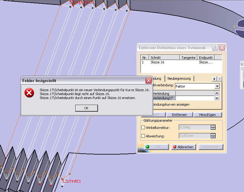

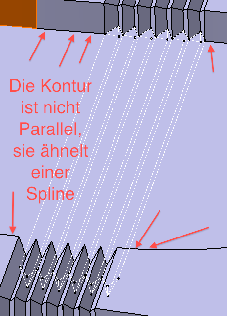

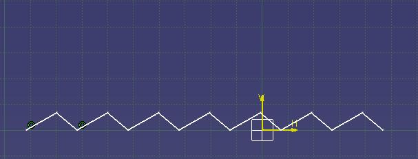

Hallo Ihr Lieben
ich habe seit tagen ein und das selbe Problem und komme auch nach etlichen lese Stunden nicht weiter. Und
hoffe auf euren Rat.
Wie man aus dem Bild entnehmen kann, muss ich eine Flexbindung erstellen, die ähnelt das Prinzip vom Trinkhalm, es ist aber etwas komplizierter. Da ich eine Kontur und einen Absatz (Tasche) habe.
Ich habe es auch schon im Generative Shape Design versucht aber ebenfalls ohne Erfolg.
Was mache ich verkehrt?

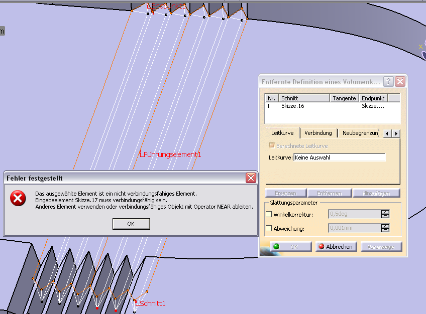

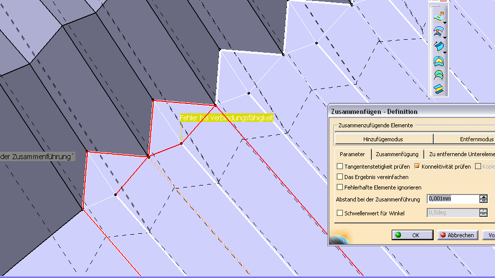

Habe alle Punkt mit den Linien verbunden, anbei auch ein weiteres Bild mit der Fehlermedlung.
Möchte aus der Skizze ein Tasche erstellen, damit die Flexverbindung vollständig flexibel ist.
Hoffe ich bekomme Hilfe

Hi diyex.
So richtig kann ichs nicht erkennen. Aber schliesse deine beiden Skizzenprofile mal irgendwie! Würdest du eine Fläche bauen, würde es so klappen, aber nicht mit einem Solid.
P.S. Was hat dieses Problem mit "Drafting" zu tun??
gruß, Tom

upps, ich bin wohl in der Falschen Kategorie gelandet, am besten lösche ich den beitrag und erstelle ihn in der richtigen Kategorie ein.

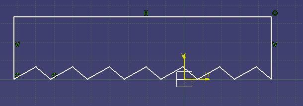

Wie soll das mit dem skizzen schließen funtkionieren, ich kann ja schlecht im skizzen Modus 3d Zeichnen.
Ich kann doch nur jeweils auf einer ebene die Kontur zeichnen und Sie danm miteinander verbinden oder etwa nicht?

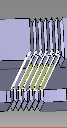

Deine Schnitte beinhalten bestimmt offene Geometrie!
Schließe sie mal entsprechend meiner Bilder und teste es dann mal!
gruß, Tom

Die Skizze ist geschlossen, dass ist das Minimum was man wissen sollte

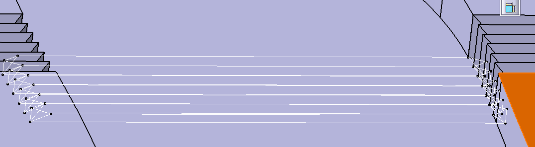

Das Rechteckmuster ist mir bekannt aber leider wie du aus den Foto entnehmen kannst muss ich exakt an der Außenkontur heran, diese ist nicht Parallel zu der gegenüberliegende.
Was nun?

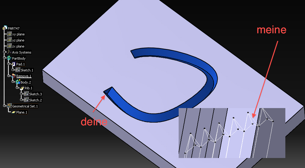

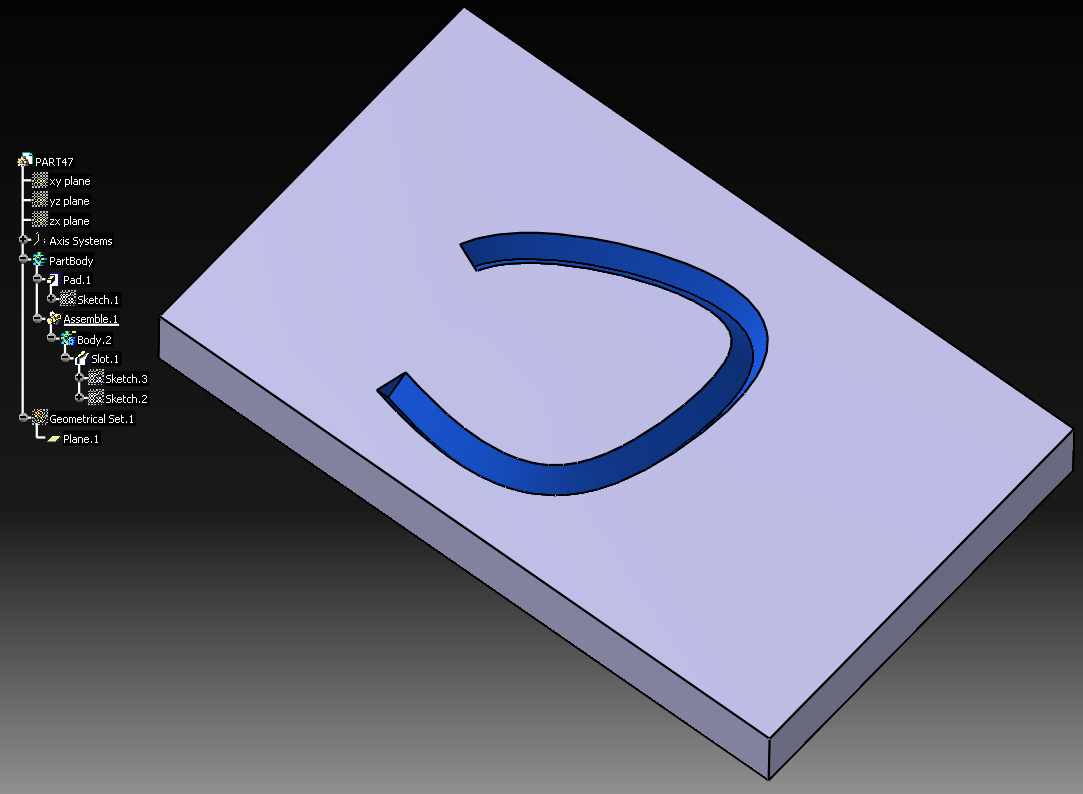

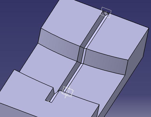

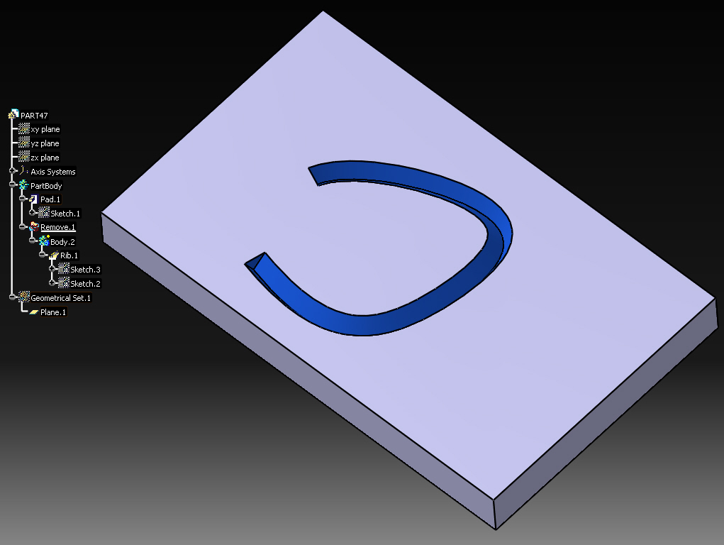

Ok, dann lassen wir eben die Fase/Tasche weg und erzeugen uns eine Rille (im engl. Slot genannt). Wir erstellen dazu eine Ableitung der Spline im GSD (Generative Shape Design) Umgebung oder wir erstellen eine Skizze und projezieren diese "Spline". Diese Skizze dient dann als Leitkurve für die Schräge. Zum besseren Verständis wieder ein Bild.
Edit: Sorry, ich hab jetzt eine Rippe erstellt. Funktionsweise ist aber die gleiche. Bei der Rille musst den Befehl "Zusammenbauen" verwenden, damit die Rille abgezogen wird.
Edit: Bild mit der Rille angehängt.

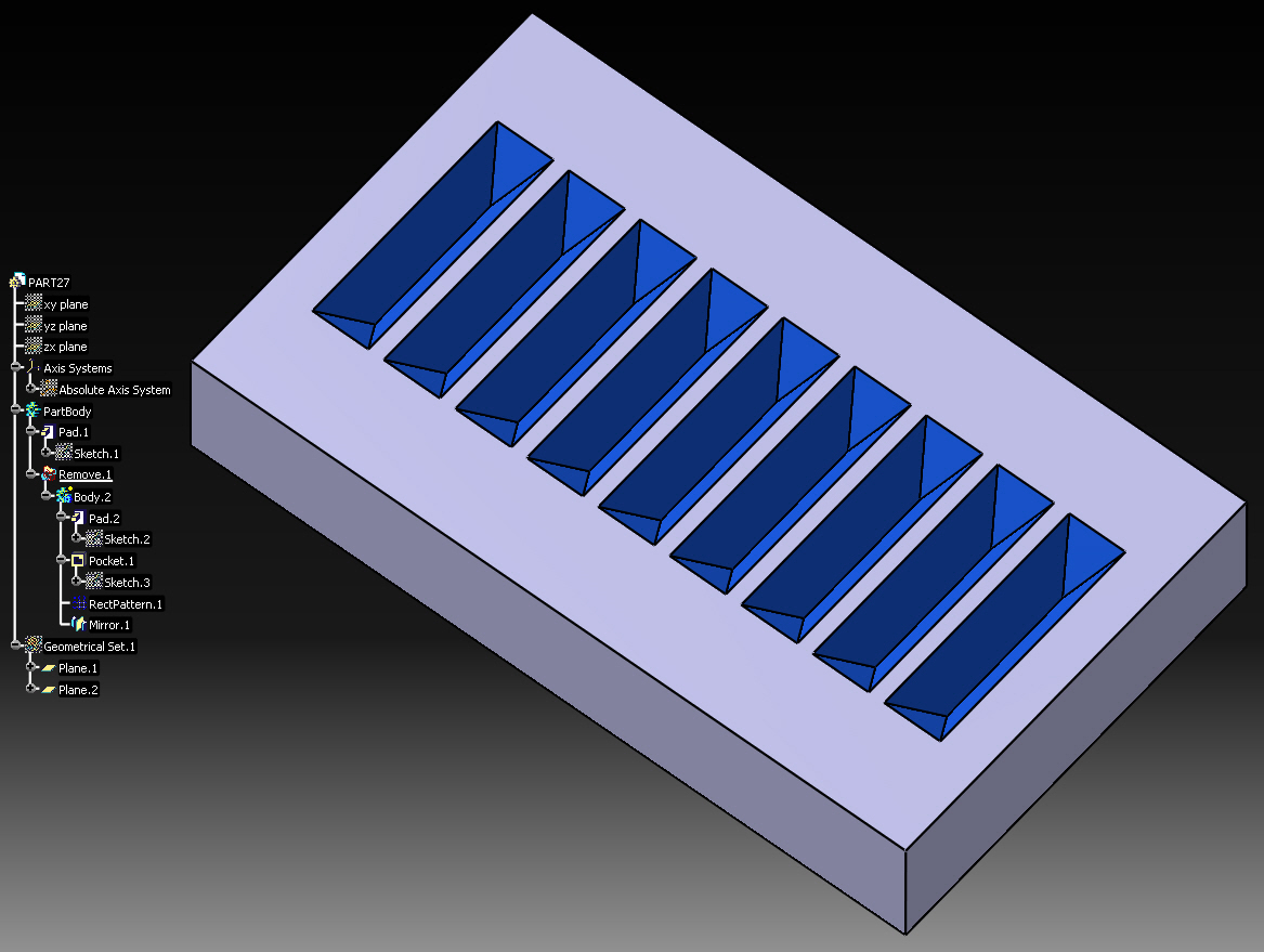

[Diese Nachricht wurde von Christian.O am 18. Mrz. 2010 editiert.]
diyex
Sehen Sie sich das Profil von diyex an!   Senden Sie eine Private Message an diyex  Schreiben Sie einen Gästebucheintrag für diyex
Beiträge: 92
Registriert: 18.03.2009
Catia V5 R16
erstellt am: 18. Mrz. 2010 17:07    Editieren oder löschen Sie diesen Beitrag!  <-- editieren / zitieren -->   Antwort mit Zitat in Fett Antwort mit kursivem Zitat    Unities abgeben: 1 Unity (wenig hilfreich, aber dennoch)2 Unities3 Unities4 Unities5 Unities6 Unities7 Unities8 Unities9 Unities10 Unities
Hallo Christian,
soweit war ich auch aber siehe bitte das Foto, dann siehst du den unterschied zwischen deinen und meinen Ecken. Die Tool kann ja nur eine Zentralkurve und ein Profil erkennen
weitere Idee?

erstellt am: 18. Mrz. 2010 17:25    Editieren oder löschen Sie diesen Beitrag!  <-- editieren / zitieren -->   Antwort mit Zitat in Fett Antwort mit kursivem Zitat    Unities abgeben: 1 Unity (wenig hilfreich, aber dennoch)2 Unities3 Unities4 Unities5 Unities6 Unities7 Unities8 Unities9 Unities10 Unities Nur für diyex 10 Unities + Antwort hilfreich
Servus,
das sollte ja nur eine Anregung für dich sein. Hab ja nie gesagt, dass ich deine Geometrie 1:1 übernohmen hab.
Wenn ich dein Bild näher betrachte könntest du die Verbingungslinien mit dem Befehl "Fill = Füllen" im GSD auffüllen und alle mit einem "Join = Zusammenfügen" verbinden und mit "Close Surface = Fläche schließen" einen Solid erzeugen und diesen dann abziehen.
Christian Obholzer

erstellt am: 18. Mrz. 2010 19:32    Editieren oder löschen Sie diesen Beitrag!  <-- editieren / zitieren -->   Antwort mit Zitat in Fett Antwort mit kursivem Zitat    Unities abgeben: 1 Unity (wenig hilfreich, aber dennoch)2 Unities3 Unities4 Unities5 Unities6 Unities7 Unities8 Unities9 Unities10 Unities Nur für diyex 10 Unities + Antwort hilfreich
Hallo Daniel.
Ich hab das nun mit einer Rille gelöst. vielleicht gibts da auch was anderes, aber zumindest schonmal etwas ;-)
Ist das so wie du es dir dachtest?
gruß, Tom
Christian.O
Beiträge: 1212
Registriert: 17.07.2009
erstellt am: 18. Mrz. 2010 19:38    Editieren oder löschen Sie diesen Beitrag!  <-- editieren / zitieren -->   Antwort mit Zitat in Fett Antwort mit kursivem Zitat    Unities abgeben: 1 Unity (wenig hilfreich, aber dennoch)2 Unities3 Unities4 Unities5 Unities6 Unities7 Unities8 Unities9 Unities10 Unities Nur für diyex 10 Unities + Antwort hilfreich
Servus Tom,
ich will ja jetzt nicht unhöfflich sein, aber da sehen die Enden genau so aus wie bei mir (gerade). Er will die irgendwie anders haben. Durch die Linien von Ihm bin ich aber noch nicht ganz dahinter gekommen wie das am Ende aussehn soll. Deshalb mein Vorschlag an Daniel: noch ein paar Bilder von anderen Ansichten zu erzeugen, damit man sieht wie das aussehen soll. Vielleicht mal von der Seite.
Christian Obholzer
bgrittmann
Beiträge: 12211
CATIA V5R19
erstellt am: 18. Mrz. 2010 19:48    Editieren oder löschen Sie diesen Beitrag!  <-- editieren / zitieren -->   Antwort mit Zitat in Fett Antwort mit kursivem Zitat    Unities abgeben: 1 Unity (wenig hilfreich, aber dennoch)2 Unities3 Unities4 Unities5 Unities6 Unities7 Unities8 Unities9 Unities10 Unities Nur für diyex 10 Unities + Antwort hilfreich
Wenn man entweder am Ende der Rille die Fläche abschrägt oder einfach eine "gerade" Rille macht und dieses dann mit der Ausformschräge (bzw Fase) nach bearbeitet sollte es passen.

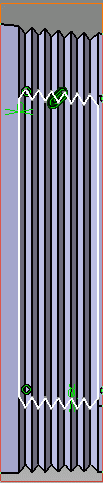

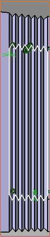

ich denke er meint ein besonderes Faltsystem, welches ich schon mal bei komplexeren Faltenbälgen und alten Kameras gesehen habe. kanns mir aber gerade nicht so richtig vorstellen. Bin mal gespannt, welche Bilder noch kommen...
P.S. vielleicht sowas?

ich musste jetzt mal ein paar tage Pause machen und werde jetzt mal versuchen nach einem Ratschlag zu handeln, ich hoffe es gelingt mir.
@ Christian danke für den Tipp
@ Bernd Fase geht gar-nicht, da ich mehrere unterschiedliche Winkel habe.
@ Tom du bist auf dem richtigem weg, genau so ein Prinzip muss ich machen.
Anbei das gewünschte Bild.
Daniel

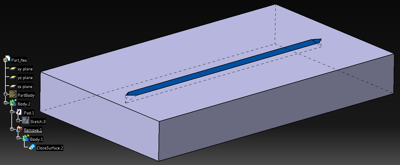

Part_flex.CATPart.zip

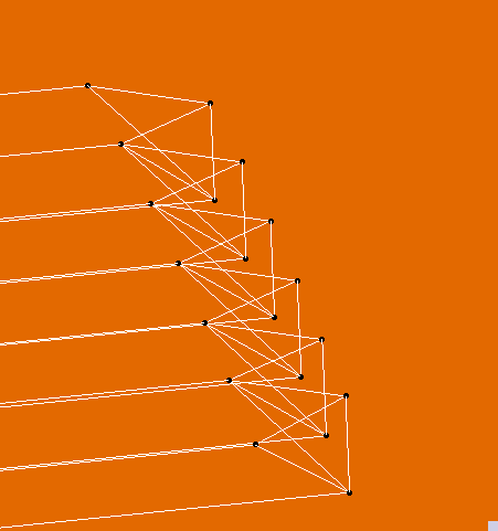

Hallo Christian,

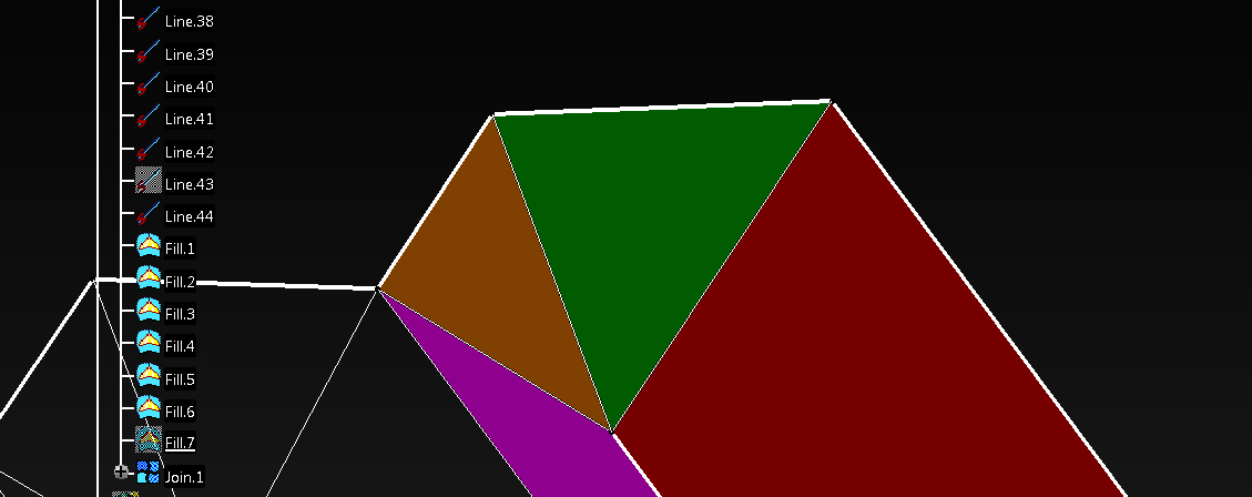

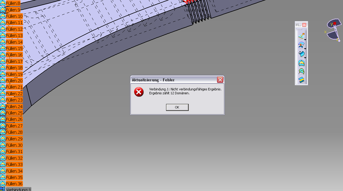

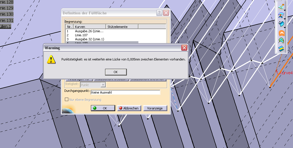

ich verzweifel nun vollkommen, habe es im GSD versucht bekommen aber dauernd eine Fehlermeldung  .
Vielleicht wäre es sinnvoller wenn du es auf der angehängten Datei vor machst.
Damit wäre ich dir sehr dankbar, allerdings haben wir hier in der UNI nur R16, wie ich sehe hast du R19, damit könnte ich die Datei nicht öffnen!!

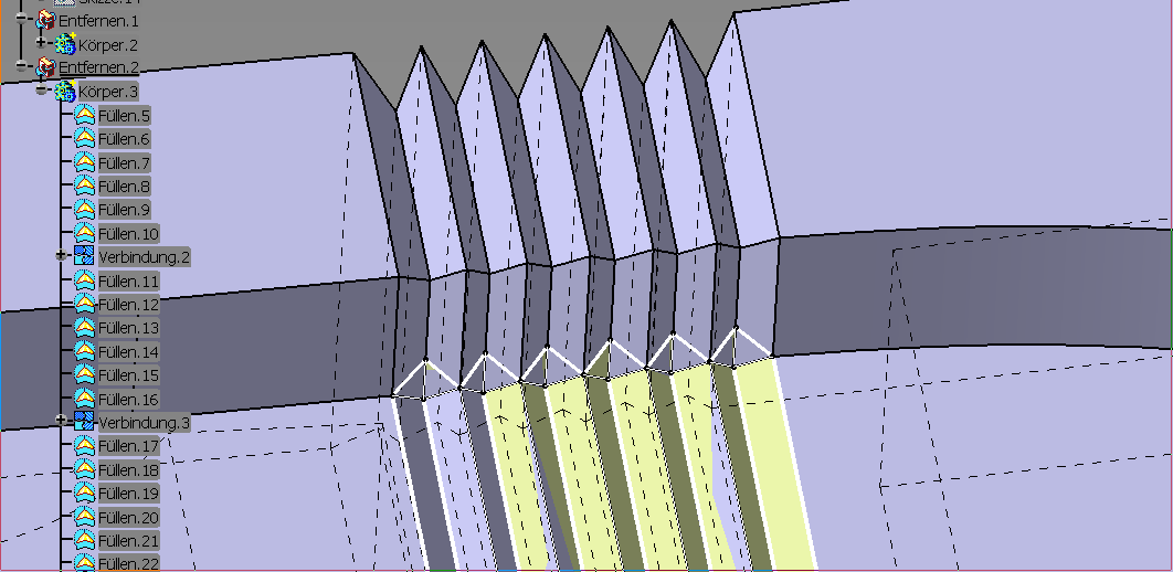

erstellt am: 22. Mrz. 2010 13:02    Editieren oder löschen Sie diesen Beitrag!  <-- editieren / zitieren -->   Antwort mit Zitat in Fett Antwort mit kursivem Zitat    Unities abgeben: 1 Unity (wenig hilfreich, aber dennoch)2 Unities3 Unities4 Unities5 Unities6 Unities7 Unities8 Unities9 Unities10 Unities Nur für diyex 10 Unities + Antwort hilfreich
Servus,
ich hab mir das Part mal auf die schnelle angesehn. Ist klar das du eine Fehlermeldung beim "Fill" bekommst, weil  die ganze Skizze verwendet wird und nicht nur die eine Linie die du benötigst. Deshalb musst du alle Linien als "Output feature" (siehe Bild) deklarieren. Anzuwenden ist dieser Befehl bei beiden Skizzen. Danach lassen sich die Linien auswählen und der Befehl "Fill" funktioniert auch.
Edit: Bild (Flex_001) hinzugefügt. Ich hoffe es ist alles erkenntlich.

Christian,
besten dank, dass hat mir schon-mal weiter geholfen allerdings bekomme ich es nicht vollständig zu.
Muss ich die Linien, mit den ich die Skizzen verbunden haben Isolieren? oder einfach verbinden und fertig?
Diese kann ich ja nicht in der Skizze pre Output feature" deklarieren.
Bekomme immer die selbe Fehlermeldung entweder Lücke von Linie X nach Linie Y, diese Elemente Prüfen aber ich sehe keine Lücke.
Oder: siehe Bild 2
Habe schon alle undenklichen Varianten ausprobiert.
Hilfe....
Christian.O
Beiträge: 1212
erstellt am: 22. Mrz. 2010 15:37    Editieren oder löschen Sie diesen Beitrag!  <-- editieren / zitieren -->   Antwort mit Zitat in Fett Antwort mit kursivem Zitat    Unities abgeben: 1 Unity (wenig hilfreich, aber dennoch)2 Unities3 Unities4 Unities5 Unities6 Unities7 Unities8 Unities9 Unities10 Unities Nur für diyex 10 Unities + Antwort hilfreich
Servus,
du darfst nicht alle Linien unter einmal auswählen. Sobald eine Fläche geschlossen ist (die Schräge an den Enden hat 3 Linien) klickst du auf den Button "Ok". Für einen kompletten Ausbruch (siehe Bild im vorderen Beitrag) habe ich 7 Fills erzeugt. Falls du immer noch Probleme hast kannst du mal in der Online Hilfe von Catia nachschaun. Ich kann dir sonst auch noch ein paar Bilder von den Fills hochladen.
Edit: Bild (Flex_002) hinzugefügt. Die verschiedenen Farben stehen jeweils für ein Fill im Strukturbaum.

Was habe ich nun falsch gemacht?
Hat er bei dir auch immer Repariert? da immer eine Lücke von 0,0X war?
So langsam verlangt es meine ganzen nerven:-(

So habe nun alles neu versucht zu füllen aber ohne Erfolg, wenn ich nur ein Rippe fühle funktioniert es
schon mal.
Woran kann das Liegen?

Christian.O
Beiträge: 1212
erstellt am: 23. Mrz. 2010 09:44    Editieren oder löschen Sie diesen Beitrag!  <-- editieren / zitieren -->   Antwort mit Zitat in Fett Antwort mit kursivem Zitat    Unities abgeben: 1 Unity (wenig hilfreich, aber dennoch)2 Unities3 Unities4 Unities5 Unities6 Unities7 Unities8 Unities9 Unities10 Unities Nur für diyex 10 Unities + Antwort hilfreich
Servus,
du musst pro Aussparung ein Join erstellen und dieses Join dann in einem seperaten Körper mit dem Befehl "Close Surface" schließen. Danach ziehst du den Körper mit der Aussparung vom Körper mit der Restgeometrie ab.
d.h. wenn du 12 Aussparungen erzeugen willst benötigst du 12 Joins und 12 Körper die du dann vom anderen Abziehst.
Edit: du kannst natürlich auch die 12 Joins alle in einem Körper mit "Close Surface" schließen und diesen einen dann abziehen. Ist dann deutlich wenig arbeit.
Christian Obholzer
[Diese Nachricht wurde von Christian.O am 23. Mrz. 2010 editiert.]
diyex
Beiträge: 92
Catia V5 R16
erstellt am: 23. Mrz. 2010 15:53    Editieren oder löschen Sie diesen Beitrag!  <-- editieren / zitieren -->   Antwort mit Zitat in Fett Antwort mit kursivem Zitat    Unities abgeben: 1 Unity (wenig hilfreich, aber dennoch)2 Unities3 Unities4 Unities5 Unities6 Unities7 Unities8 Unities9 Unities10 Unities
Christian
ich habs endlich
Vielen lieben dank für die ausführliche Hilfe.
Jetzt habe ich wieder ein Teil dazu gelernt.
Hätte aber noch zwei Fragen, wie würdest du jetzt vorgehen, wenn ich die Innenfläche bis zur Außenfläche auf 1mm abtragen möchte, über das Schalenelement?Damit das Bauteil dann auch wirklich Flexibel wird.
Auf dem Foto siehst gelbe Flächen, ist dies ein Fehler von mir oder liegt es wohl an der Grafikkarte?
Danke Christian und den anderen
Christian.O
Beiträge: 1212
erstellt am: 23. Mrz. 2010 16:12    Editieren oder löschen Sie diesen Beitrag!  <-- editieren / zitieren -->   Antwort mit Zitat in Fett Antwort mit kursivem Zitat    Unities abgeben: 1 Unity (wenig hilfreich, aber dennoch)2 Unities3 Unities4 Unities5 Unities6 Unities7 Unities8 Unities9 Unities10 Unities Nur für diyex 10 Unities + Antwort hilfreich
Servus,
Original erstellt von diyex:
Würde auch das Schalenelement verwenden, weil es den wenigsten Aufwand darstellt.
wenn du alle Fills und Joins ausblendest verschwinden auch die gelben Flächen.
Christian Obholzer
diyex
