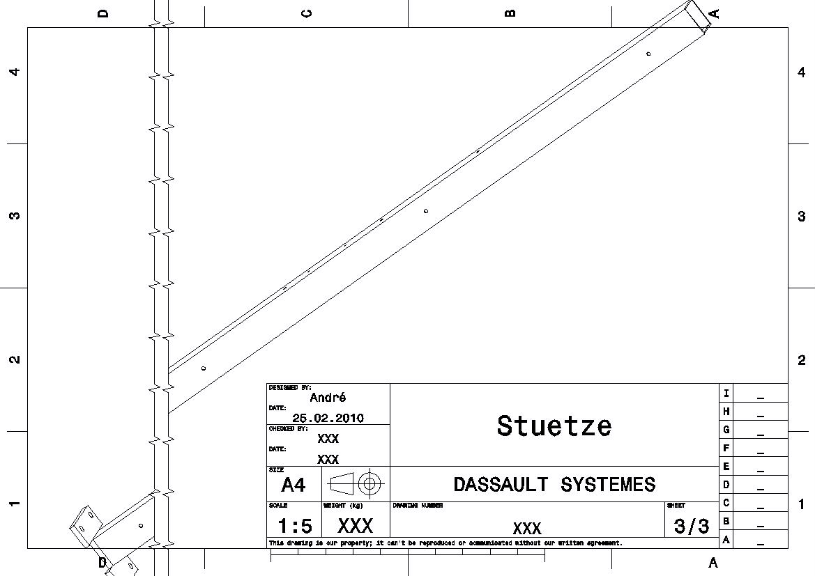

nachdem mir hier geholfen wurde beim Aufbrechen einer projezierten Ansicht, stelle ich mir nun die Frage ob ich auch eine isometrische Zeichnung aufbrechen kann? Habe das Problem dass sich mein Teil nach dem Schnitt versetzt anordnet (siehe Bild).

das Aufbrechen selbst, geht nur vertikal oder horizontal. Da jedoch deine isometrische Ansicht nicht derart ausgerichtet ist, wird es versetzt dargestellt.

wenn du keinen Versatz der Geometrie haben willst kopierst du die Iso Ansicht. Mit dem Befehl "Clipping View Profil"  schneidest du deine Ansicht zusammen. Die Geometrie die im Rahmen drinnen ist bleibt bestehen. Bei der kopierten Iso Ansicht machst du das gleiche. Zum Ausrichten der beiden Ansichten RMT auf eine Ansicht -> View Positioning -> Align Views Using Elements -> jetzt wählst du die beiben Kanten (z.B.: du Unterkante) aus. Die Ansichten haben sich jetzt ausgerichtet.
Wichtig: Ansichten haben keine Verbindung untereinander. d.h. wenn du eine von den beiden ausgerichteten Ansicht verschiebst geht die 2te Ansicht nicht mit. Deshalb immer beide Ansichten auswählen wenn sie neu positioniert werden soll.

danke dir für die Antwort. Leider bin ich noch Anfänger und finde die Befehle bei mir nicht wieder u.a. weil es bei mir deutschsprachig ist. Den Schlussteil, mit dem abgleichen, habe ich gefunden. Gibt es die Möglichkeit dass ich dir die Zeichnung mal zuschicken könnte?

Hallo, ???
Genau aus diesem Grund wird immer empfohlen auf Englisch umzuschalten ;-)
Aber davon Abgesehen, heißt es in der deutschen Version genauso ;-) (siehe Bild)
