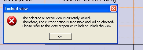

Hallo Zusammen,
weiß jemand von Euch, wie man eine Backroundview locken kann (ohne makro)? Wäre sehr dankbar über eine Antwort.

Hallo  ,
locken im herkömmlichen Sinn (wie Views) kannst du sie IMHO gar nicht händisch da diese Eigenschaft nicht existiert. Du kannst CATIA lediglich so einstellen das der Anwender nicht in die BackgroundView wechseln darf, was einem locken ja schon mal nahe kommt.
Für was willst du sie den locken? Willst du ein Update der BOM unterdrücken?

da muss ich Daniel leider wiedersprechen bzw. kommt es darauf an, was du vor hast. Du kannst ohne Probleme eine Ansicht, Element oder Liste "locken", wenn das bedeutet, dass der "normale" Anwender dieses nicht editieren soll. Hierfür brauchst du lediglich in den Background wechseln > rechte Maustaste auf das "Objekt" > Eigenschaften > Profilkarte "Grafik" > den Haken "pickable"/"Auswählbar" entfernen. Dann kann das Element nicht mehr angewählt werden und somit auch nicht verändert werden. Rückgängig kannst du dass dann allerdings nur machen, indem du danach suchst.

ich will sie nicht locken. Wir haben hier das Problem, dass wir eine Lieferantenzeichnung mit gelockter backgroundview bekommen haben. Also wir können in die backgroundview wechseln, aber dürfen dort nichts verändern. Es erscheint eine Fehlermeldung (siehe Bild). Da der Lieferant meint, er habe nix wissentlich gelockt, wollen wir herausbekommen, wie das dann passieren konnte, um es in der Zukunft zu vermeiden. Mit makro können wir die backgroundview unlocken und locken, käme ja aber net in Frage, weil nicht wissentlich gelockt wurde. Jetzt dachte ich, es gibt eine Funktion, bestimmte option oder eine Umgebungsvariable, um die backgroundview zu locken.
Als workaround haben wir den Inhalt des Blattes und des Hintergrundes in ein neues Blatt eingefügt und dann gehts auch wieder.

versuch mal Rechte Maustaste > Eigenschaften > Ansicht > Ansicht sperren deaktivieren.
Das Verhalten selbst finde ich sehr Merkwürdig, da es jedoch eine definiert Fehlermeldung hat, scheint es eine vorhandene Aktion zu sein. Von welchem Release sprechen wir?

Es sind keine Ansichten gelocked. Die Zeichnung wurde in R16 erzeugt und wird in R19 geöffnet.

Gecleant hast du auch schon mal? (dumm gefragt)

Ja habe ich, aber bringt auch nix.

In den Sheet-Background wechseln
Element selektieren, Properties (ALT&ENTER) - Graphic Pickable anklicken & Eigenschaften verlassen.
Das Element ist nun nicht mehr anselektierbar.
Nun selektiert man im Baum die betreffende Sheet(alles wird gehighlightet, auch die nicht selektierbaren),
RMT Force Pick Mode anklicken (c:force pick mode - für Eingabezeilen-Puristen).
Nun sollte alles wieder auswählbar sein.

tut mir Leid. Der Force Pick mode ist nicht das Problem. Ich kann ja alle Elemente im Sheet background selektieren, darf aber nix neues hinzufügen oder was löschen oder z.B. eine Zelle einer vorhandenen Tabelle ändern. Wie gesagt es kommt immer die Fehlermeldung siehe oben.
Es war ja ein Versuch wert

wie wurde die Zeichnung an euch versendet? Via OpenDXM? Dort gibt es Schutzeinstellungen die das KnowHow schützen sollen. Eventuell wurde das direkt beim Versand per Batch automatisch vom OpenDXM erledigt. Der Anwender bekommt somit kein Feedback. Das würde das Verhalten erlären

das weiß ich leider auch nicht so genau. Ich weiß nur, dass wir die Daten über Swan erhalten. Ich weiß aber nicht, ob OpenDXM eine Swanschnittstelle hat, d.h. ob der Zulieferer von OpenDXM an Swan schicken kann.

die Background-View läßt sich meines Wissens nur per Skript locken. Es kann also durchaus sein, dass dies durch ein Makro passiert ist ohne dass dies so gewünscht war (möglicherweise ein Fehler in einer Programmierung). Wenn z.B. in einer Schleife alle Views durchlaufen werden und diese dabei gelocked werden, dann ist da z.B. auch die Background view mit dabei. In diesem Fall sollte aber auch die Main view mit dabei sein.

Hallo Landskronbier,
ich habe mal versucht, Dein Szenario nachzustellen und bin auf folgenden Bug gekommen:
In früheren CATIA-Versionen konnte man die Background-View mit einem "Lock" versehen, z.B. wenn man per Suche alle Views gesucht und gelockt hat. Das hatte allerdings keinen Einfluss auf das Handling. In R19 lässt sich die Background-View nicht mehr locken (bzw. ent-locken). Dafür hat das Lock aus früheren Versionen einen Einfluss auf das Handling, d.h. es kommt das von Dir beschriebene Verhalten.
Fazit: Ich gehe mal davon aus, dass ihr R16-Daten habt und diese unter R19 bearbeitet. Wenn ihr die Daten mit R16 öffnet und die Background-Views ent-lockt, sollte das Problem gelöst sein.
