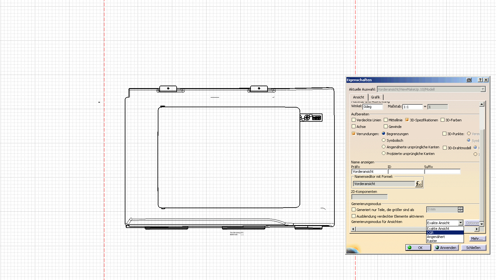

Guten Morgen,
ich arbeite in einer R19 Umgebung SP3 Bulid 19 Hotfix 19
Wenn ich dort von einer bestimmten Baugruppe eine Ableitung mache, werden keine Radiuskanten übernommen. Ich habe schon alle möglichen Einstellungen ausprobiert - einzig, wenn ich den "Generierungsmodus für Ansichten" auf "CGR" schalte, bekomme ich eine exakte Ansicht (mit falschen Strichstärken).
Das würde mir schon ausreichen, allerdings habe ich danach massive Performanceprobleme (Ansichtsupdate dauert ca. 2 std)
Hat jmd von Euch nen Tipp für mich in dieser Sache?

Hallo Jeti79 versuche mal die 3D Spezifikation zu deaktivieren, das sollte ein wenig Performance bringen.
Die Einstellung beim Verrunden ist normalerweise Symbolic.
Prüfe mal deine Settings nach unter:
General/Display/Performance/3D Accuracy kannst Du die Genauigkeit des CGR beeinflussen. Je kleiner der Wert dort ist, desto länger dauert der Update.
Zum Thema "exact" kann ich nur sagen VORSICHT!
Ich habe diverse Beispiele, bei dem der "exacte" Projektionsmodus definitiv falsche Kantenverläufe darstellt. Das richtige Ergebnis habe ich dann über den Projektionsmodus Approximate bzw. CGR bekommen. Das Ganze ist reproduzierbar in R16, R17 und R18. Für die R19 kann ich jetzt keine Aussage treffen, da ich hier noch keine Tests gemacht habe.
Gruß Michael B.

Ich hab jetzt versucht, mit den Ansichten zu arbeiten, allerings kann ich dort keine Punkte zum bemaßen greifen (zB Bohrlöcher).
Klingt auch logisch, da CGR.
Gibt es Einstellungen, die mir eine "normale" Radiusdarstellung wiedergeben?

Was für Daten sind in der Baugruppe?
Nur mit nativen V5-Daten funktioniert die richtige Darstellung der Radien. Bei Importgeometrie weiß CATIA natürlich nicht, was Fillets sind und was nicht.

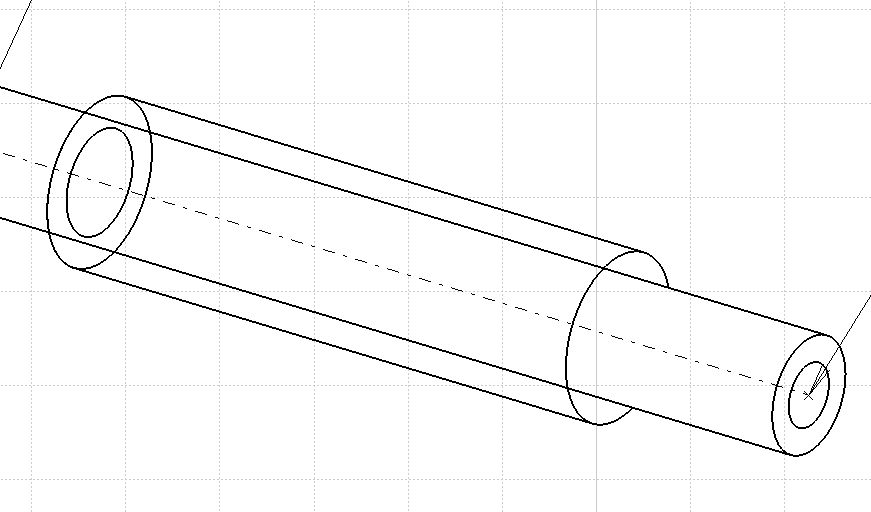

Jetzt habe ich noch einmal einen ähnlichen Fehler ganz aktuell in der R19.
2 Körper durchdringen sich. Dabei werden verdeckte Kanten ganz normal dargestellt. Teilweise fehlen auch Kanten die vorhanden sein müssten.
Wieder der Effekt, dass die Ansicht unter dem Projektionsmodus approximate besser dargestellt wird als im "exaktem Projektionsmodus".
So lange sich die beiden Körper nicht durchdringen ist die abgeleitete Ansicht OK. Sobald sich die Körper jedoch durchdringen gibt es das Problem.
Siehe angehängtes Bild.

Ja, da hätte ich mal besser die Doku gelesen.
Das macht halt CATIA so.
Hier die Antwort von Dassault (ich Dummerchen):
This problem can be reproduced here at DS on the all CATIA levels.
This problem can be clsoed as "User Error" because there is a clash in the 3D Design between the component
named ‘Body_abrasion_protection’ and the component named ‘Body_pressure_hose’.
The clash between the two components lead to incorrect representation in the Drawing.
The presence of a clash is a restriction of the projection algorithm that is documented (see below).
If there is an incorrect representation in the drawing because of a ‘clash’ between the two components, then
it is a restriction in Drafting
If there is an incorrect representation in the drawing and a ‘contact’ (not a clash) is detected between the
two components, then it is a bug in Drafting.
The 'Exact view' projection mode in projection views and section views uses a projection algorithm that has
the following restriction:
In case of clash (intersection) between bodies to be projected, the result of the projection may contain
incorrect results, some edges of these bodies may appear even if they should be hidden, or disappear even if
they are not hidden (see apar HD20197 - BR10000019949 for example).
It is written in the V5R19 Generative Drafting documentation - User Tasks - View Creation - About the View
Generation Mode - 'Exact view' paragraph : " When generating exact views for assemblies containing clashing
bodies, some geometrical elements may not be generated" (or other hidden elements can be incorrectly
generated).
The user has to avoid the clashes in the 3D Design during the creation.
