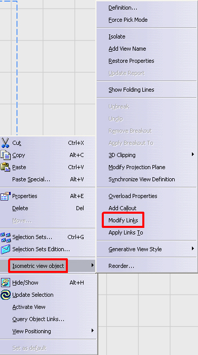

ich bekomme kein Fenster, wo ich den Link modifizieren kann! Das ist das Problem! Ich bekomme mit der rechten Maustaste nur die Möglichkeit "Query Object links...". Ändern kann ich da nichts!
ASZ
Christian.O
Beiträge: 1212
Registriert: 17.07.2009
erstellt am: 25. Nov. 2009 16:50    Editieren oder löschen Sie diesen Beitrag!  <-- editieren / zitieren -->   Antwort mit Zitat in Fett Antwort mit kursivem Zitat    Unities abgeben: 1 Unity (wenig hilfreich, aber dennoch)2 Unities3 Unities4 Unities5 Unities6 Unities7 Unities8 Unities9 Unities10 Unities Nur für as02011961 10 Unities + Antwort hilfreich
Servus,
RMT auf den Ansichtsrahmen -> *object -> Modify Links (siehe Bild)
Den Rest kennst du dann eh schon.

Vielen Dank an alle! Jetzt haben wir es gefunden!
