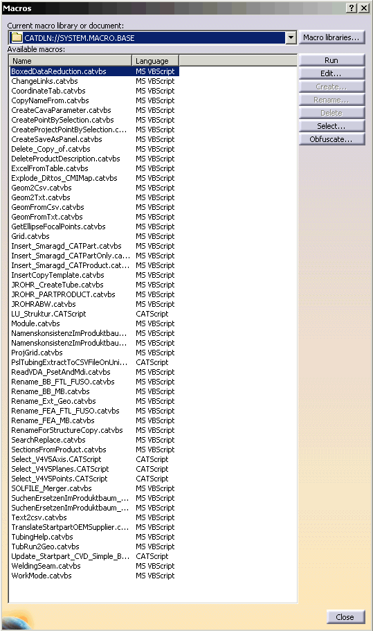

changelinks.pdf
leider kann ich das Makro nicht finden. Suche ich am richtigen Ort? Siehe angehängt pdf
verschneite Grüße vom Bodensee
Michael

erstellt am: 30. Nov. 2009 13:47    Editieren oder löschen Sie diesen Beitrag!  <-- editieren / zitieren -->   Antwort mit Zitat in Fett Antwort mit kursivem Zitat    Unities abgeben: 1 Unity (wenig hilfreich, aber dennoch)2 Unities3 Unities4 Unities5 Unities6 Unities7 Unities8 Unities9 Unities10 Unities Nur für michael_schloegl 10 Unities + Antwort hilfreich
hmmm, bei mir ist es ein bisserl mehr...
aber würde Daniels Makro http://ww3.cad.de/foren/ubb/Forum134/HTML/002619.shtml#000024  nicht auch gehen?
[Diese Nachricht wurde von Thomas Harmening am 30. Nov. 2009 editiert.]

erstellt am: 30. Nov. 2009 14:59    Editieren oder löschen Sie diesen Beitrag!  <-- editieren / zitieren -->   Antwort mit Zitat in Fett Antwort mit kursivem Zitat    Unities abgeben: 1 Unity (wenig hilfreich, aber dennoch)2 Unities3 Unities4 Unities5 Unities6 Unities7 Unities8 Unities9 Unities10 Unities Nur für michael_schloegl 10 Unities + Antwort hilfreich
Hallo  ,
na aber sicher geht das Thomas. Hier mal der Link zum damaligen Beitrag. Damit man nicht mehr suchen muss
Zeichnungslink umbiegen
Hier ist die aktuelle Version die Version 3 des Skriptes. Hilfedtei ist auch mit integriert falls es zu Problemen kommen kann. Ein nettes Gimick für die Version 4 wäre auch noch ein Batch-Lauf des ganzen
MFG Daniel

erstellt am: 30. Nov. 2009 15:42    Editieren oder löschen Sie diesen Beitrag!  <-- editieren / zitieren -->   Antwort mit Zitat in Fett Antwort mit kursivem Zitat    Unities abgeben: 1 Unity (wenig hilfreich, aber dennoch)2 Unities3 Unities4 Unities5 Unities6 Unities7 Unities8 Unities9 Unities10 Unities Nur für michael_schloegl 10 Unities + Antwort hilfreich
du hast schon am richtigen Ort gesucht, aber es kann sein, dass die Zulieferer nicht das gesamte Makropaket vom Daimler bekommen (aus was für Gründen auch immer).
MfG Martin
