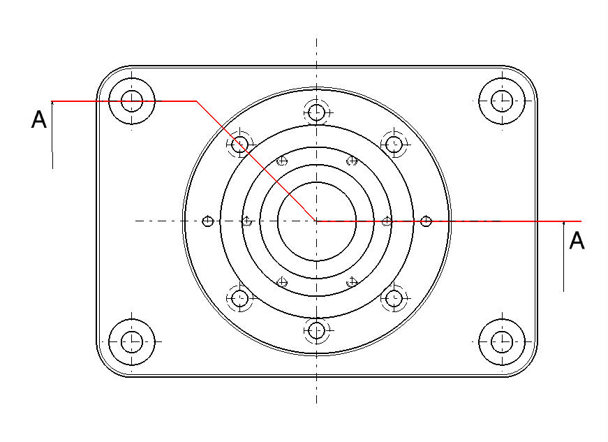

Hallo liebe Gemeinde...
Wie lässt sich eine View mit Lochkreis (schräg)schneiden???
Ich meine dass es "früher" mit R16 problemlos möglich war.
Und nun? -sh. Anhang-
Vielen Dank vorab!
strawberry

wo genau ist dein Problem? Normalerweise funktioniert soetwas mit "Aligned section Cut" oder "Aligned section View". Anscheinend scheinst du aber einen Fehler zu haben oder nicht? Wie stellt sich das denn dar? Ist ein generierter Schnitt weg oder lässt er sich nicht updaten oder lässt sich ein neuer nicht generieren? Warum lässt er sich nicht genereieren bzw. kannst du ihn nicht absetzen? etc. Du musst schon etwas mehr preisgeben von deiner eigentlichen Problematik.

Also, mein Problem liegt darin, dass der Schnittverlauf so nicht möglich ist, sondern nur mit rechtwinkligen Sprüngen. Ich möchte aber schräg durch den Teilkreis schneiden und auch so das Ergebnis haben.
Die Schnittansicht entspricht so nicht dem Schnittverlauf.
Gibt es eine Möglichkeit den Schnitt nach "Norm" darzustellen?

Bist du dir sicher, dass du die richtige Funktion nutzt? (siehe Anhang) Das hört sich für mich eher so an, als würdest du auf die "normale" "Offset Section ..." zurückgreifen.

ja, bin mir sicher. Habe den Schnitt mit Aligned Section Cut gemacht.
Das Ergebnis mit Aligned Section View sieht ähnlich aus,
und mit Offset Section View schneidet Catia immer rechwinklig.
Die Schwierigkeit besteht darin das die Bohrung im Teilkreis richtig dargestellt werden soll.

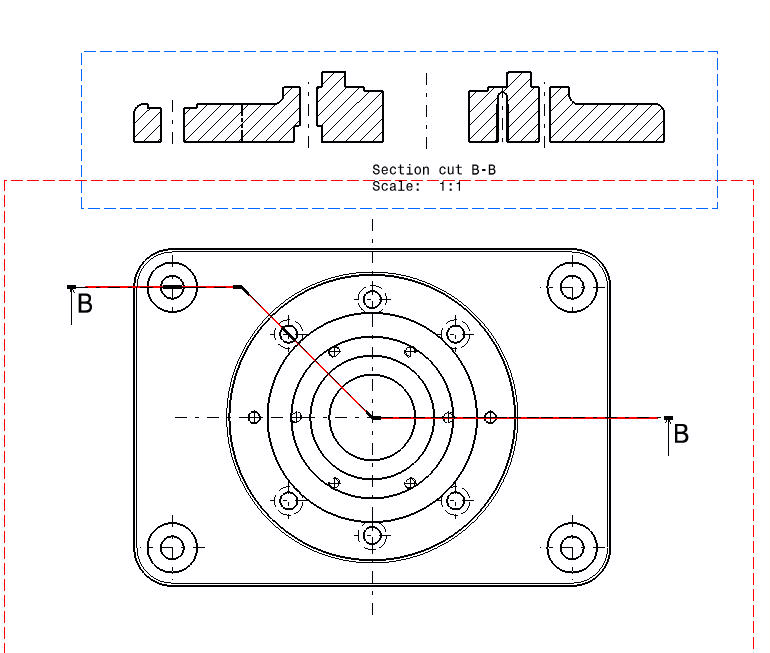

Hallo Strawberry,
was ist deiner Meinung nach an deinem Schnitt falsch?
Beim Aligned Section Cut bzw. der Aligned Section View wird der Schnitt aufgefaltet - auch schon in der R16, das habe ich gerade nochmal versucht.
Offset Section View bzw. Offset Section Cut haben auch in der R16 nur rechtwinklige Verkröpfungen gekonnt - auch das habe ich gerade getestet.
Falls es dir darum geht, die beiden Bohrungen genau zu treffen: Ich arbeite dabei mit einer Hilfslinie, deren Punkte ich konzentrisch zu dem Bohrungen setze (->RMT). Bei der großen Bohrung wird der Schnittverlauf dann auch mit concentric (RMT) in den Kreis gezwungen...
Edit: Bild hinzu

Ich kann mir vorstellen, dass der Schnitt nicht gerade angefangen werden soll.
Man kann beim Aligned View auch schraeg beginnen. Einfach: Kreis 1 anklicken, Kreis 2 anklicken --> CATIA verbindet die beiden Mittelpunkte der Kreise auf dem kuerzsten Weg. Von da aus kannst Du den weiteren Verlauf dann wie gewohnt definieren.
Ist der Schnitt nicht lang genug, ueber einen Doppelklick auf das Schnittprofil in den Editor wechseln und die Linie entsprechend verlaengern.
