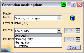

Hallo Christian,
danke für deine Antwort. Ich bekomme alles hin außer die Farbgebung.
Muss ich in den View-Optionen noch was anderes auswählen als in deinem Bild gezeigt?
Ich bekomme immer folgende Fehlermeldung:
The image cannot be built.
Try to reduce the scale of the view and/or the level of detail in the view's properties.
Beides habe ich schon probiert - ohne Erfolg.

Servus Elkos,
diese Fehlermeldung bekomm ich auch wenn ich eine hohe Qualität für die Darstellung (For visu) wähle. Ich würden den Detailierungsgrad auf "Normal quality bzw. Low quality" stellen. Sollte das auch nicht funktionieren kannst du immer noch unter dem Punkt "Customize" den Wert gegen 0 herunterdrehen. Natürlich leidet die Qualtität der Ansicht darunter. Hier musst du dann einfach ein Mittelmaß finden.

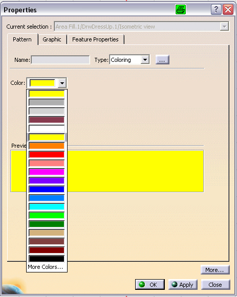

Servus,
eine etwas "unschöne" Variante hätte ich da noch.
Du kannst einen Bereich mit dem Befehl "Area Fill Creation" schraffieren. Danach mit der rechten Maustaste die Schraffur anklicken und "Properties" auswählen. In diesem Fenster kannst du statt der Schraffur den gesamten Bereich mit einer Farbe füllen. (siehe Bild) Diese Variante würde ich aber nur für sehr kleine Baugruppen bzw. für sehr einfache Teile verwenden.
Mit freundlichen Grüßen
Christian Obholzer

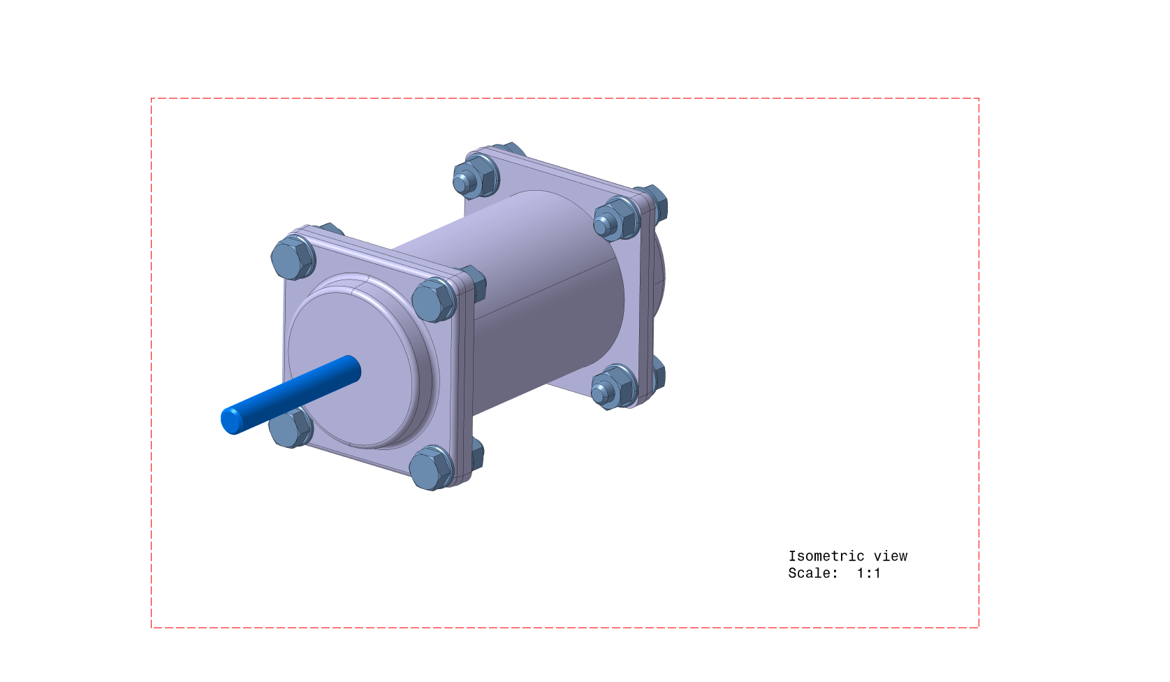

Wenn es nicht funktioniert hat, was war denn falsch? Kannst du das mal erläutern?
Irgendwie bin ich in dieser Hinsicht von Catia etwas entäuscht. Das kann doch nicht so aufwendig sein eine isometrische Ansicht in Farbe darzustellen.
Das Problem liegt entweder an der Hardware, was hier keiner erkennen kann, weil du die Informationen zu Hardware, Betriebssystem und CATIA-Release/Servicepack und Hotfix zurückhältst, oder sitzt vor dem Schirm....
Eine farbige Iso-Ansicht im Drafting kostet keine 2 Minuten- mit den Einstellungen, die Christian gepostet hat. Siehe Beispiel.
