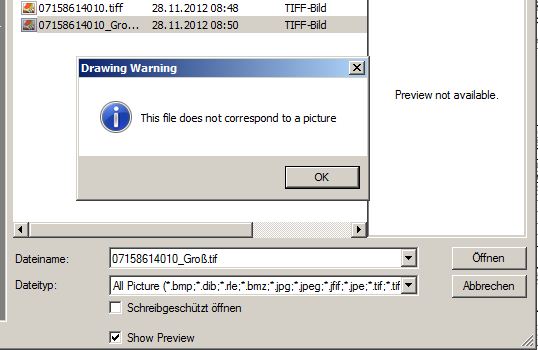

ich bekomme beim Versuch ein TIFF über "INSERT --> PICTURE" in die Zeichnung einzufügen immer die Fehlermeldung im Anhang. Kann mir jemand sagen, was zu tun ist?

Konvertiere mal das Bild in ein anders Format (bzw andere Einstellungen der tiff-Datei).
AFAIR ist eine tiff-Datei nur ein Container im dem Bilder mit verschieden Kompressionsalgorithmen eingebettet werden können.

erstellt am: 28. Nov. 2012 09:46    Editieren oder löschen Sie diesen Beitrag!  <-- editieren / zitieren -->   Antwort mit Zitat in Fett Antwort mit kursivem Zitat    Unities abgeben: 1 Unity (wenig hilfreich, aber dennoch)2 Unities3 Unities4 Unities5 Unities6 Unities7 Unities8 Unities9 Unities10 Unities Nur für funkstille 10 Unities + Antwort hilfreich
Hallo Bernd,
TIFF ist als Format vorgegeben, bzw. eine Bilddatei, die auch bei Vergrößerung noch eine gute Auflösung bietet und die Dateigröße nicht sprengt.
Mit anderen Einstellungen hat es nicht funktioniert.

Original erstellt von CescPel:
(...) eine Bilddatei, die auch bei Vergrößerung noch eine gute Auflösung bietet und die Dateigröße nicht sprengt. (...)
Offensichtlich verwendest Du tiff mit G4 Kompression monochrom 1-bit s/w (das einzige mir bekannte tiff, das keine Monsterdateien liefert) - stattdessen kannst Du aber auch png verwenden.
Dass das tiff-Einfuegen nicht funktioniert, kommt gelegentlich vor.
LG ... Wolfi
