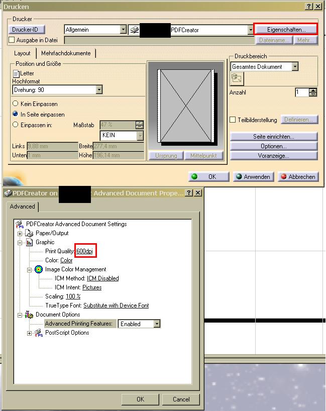

Beim PDF-Creator geht das Einstellen der DPI wie im Bild.
Ich selbst nutze den gar nicht, ich nutze immer die Sicherung als PDF, nicht das Drucken.

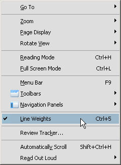

Servus,
mal ein anderer Weg: die Einstellungen im PDF Creator lassen wie sie sind, die Zeichnung mit Save as speichern und dann beim anschauen auf "Drahtgeometrie" umschalten. Beim Adobe Reader 8 ist die Option unter "View" zu finden.
