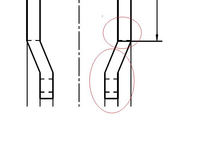

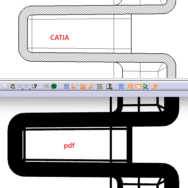

Hallo Leute,
das ist mein erster Beitrag und ich brauch schon ganz dringend Hilfe!
Bin schier vorm verzweifeln... In 3 Tagen ist Plotabgabe auf DIN A1
und ich bekomms einfach nicht hin.
Wenn ich meine Fertige Zeichnung mit V5 R17 als PDF abspeichere (Datei Speichern unter -> pdf)und dieses öffne erkennt man bei genauem hinsehen das nahezu alle symmetrie,unsichtbare kanten- linien komplett anderst aussehen - ich habe den Eindruck die auflösung stimmt irgendwie nicht. Aus einer Strichpunktlinie wird quasi eine durchgezogene mit 1-2 unterbrechungen!?
Wie kann ich das beheben!?
Please Help, Danke!

Sind unter Tools -> Optionen -> Allgemein -> Anzeige -> Stärke & Schriftart die richtigen Strichstärken eingetragen?
Sind im Zeichungsstandard die Strichstärken richtig definiert?

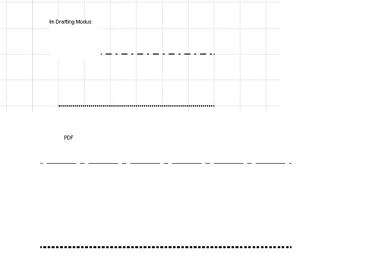

Hi
danke für die schnelle Antwort!
Ehrlich gesagt weiß ich das nicht, kenn mich kaum aus mit dem Programm, was muss ich denn da einstellen - ich möchte eine Strichstärke von 0,2500
vllt hilft das bild was ich angehängt habe.
wie gesagt im drafting modus sieht das alles perfekt aus schnittpunkte von symmetrielinien aber im PDF file wenn ich mir das da angucke kommt mir das Grausen..

wie sieht das Ergebnis aus wenn Du die Zeichnung als Tiff speicherst?
ACHTUNG:
Tools/Options/Compability/Grafic Formats/Export (save as) - Raster
Configuration: Kompression auf Fax Group 4 stellen (sonst entstehen gigantisch große Tiff-Dateien) und DPI wählen.

könnte es sein, dass da Schraffuren ohne Inhalt liegen?
Catia umrandet diese Schraffuren unsichtbar!
Unter
Print - Options - Print white vektors as black
das Häkchen entfernen und nochmal versuchen.

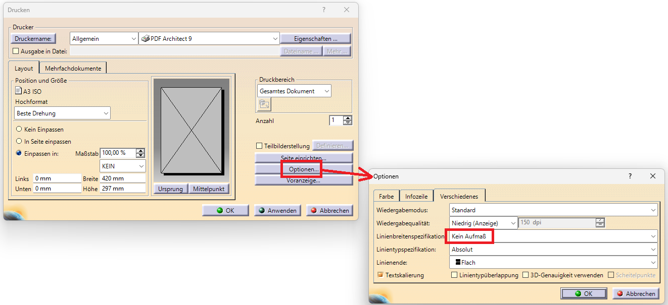

ich möchte das Thema mal wieder zum Vorschein bringen.
Folgendes Problem - siehe Bilder:
Wenn ich eine Zeichnung als pdf-Datei abspeichere sind einige Linien viel zu dick.
Wenn ich mittels einem pdf-Drucker die Zeichnung ausdrucke, so kann ich das Problem dadurch lösen, dass ich unter Optionen bei "Linienbreitenspezifikation" auf "Kein Aufmaß" umstelle.
Wenn ich aber mit "Datei - Sichern unter" arbeite funktioniert das nicht.
Anbei auch noch ein Bild was bei mir in den Optionen bei Linienstärke eingestellt ist. (ist der Standard)
Frage also: Was muss ich einstellen, damit die Zeichnung standardmäßig die Linien korrekt ins pdf-Format ausgibt?
Weiterhin: Ich gebe die meisten Zeichnungen mittels Makro ins pdf-Format aus. Wie lautet dort der benötigte Befehl falls es keine Optionen-Einstellung geben sollte?
Danke schon mal im voraus!

Servus Martin
Nicht_OK ist in dem Sinn, dass bei einem (unskalierten) Ausdruck des PDF auf ein Orignal-Blattformat die Linien (normgerecht) in der eingestellten Linienstärke erscheinen (Druckvorstufe? Mikroverfilmung?), richtig. Beim skalierten Druck/Ansicht bleiben die Proportionen der Linien/Texte bestehen.
OK verhält sich so, dass die Linien unabhängig von der Skalierung beim Drucken immer die gleiche Dicke haben (also so wie in der Ansicht in Catia selbst).
Falls der zweite Fall gewünscht ist, geht dass wohl nur über die Einstellungen bei einem PDF-Drucker. (ggf per Makro dann auch über drucken mit definiertem Druckprofil)
