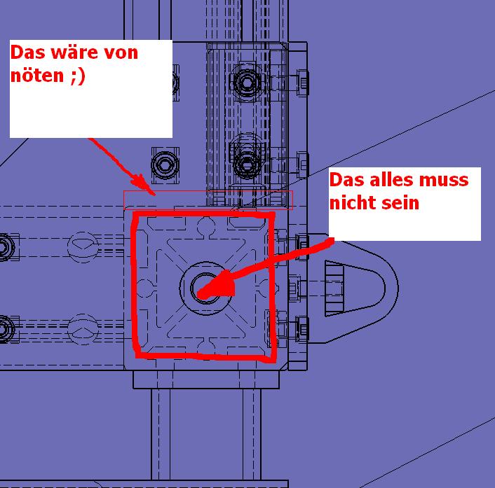

Hallo V5' ler,
ich habe das Problem, dass zu viele verdeckte Kanten einer Konstruktion von Bosch Profilen angezeigt werden. Ich und mein Kollege haben uns dann gedacht,  dass es Zeit wäre, statt jede einzelne Linie zu löschen, einen Post ins Forum zu stellen.
Wie könnte man sich die Arbeit ersparen, wenn  man nur die Äußersten Kanten sprich grobe Konturen der Profile darstellen will...

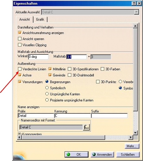

Hallo Natascha,
einfach in den Eigenschaften (Properties) der Ansicht (RM auf Rahmen) im Register "Ansicht" die versteckten Linien deaktivieren.

Hallo Natascha.
Wenn du nur einige, aber nicht alle verdeckte Linien brauchst, kannst du das über die "Overload properties"(Eigenschaften überlagern) für jedes Part einzeln einstellen. Was Du aber NICHT kannst, ist von einem Part einige Linien sichtbar, andere nicht sichtbar zu gestalten. Dann mssut du wirklich die Dinger ins noshow setzen oder löschen.

Servus,
dis Sketch Analysis fürs Drafting gibt es erst ab R18! Hatte Thomas aber auch geschrieben.
Für dein Problem fällt mir auch keine richtige Lösung ein. Die Löscherei bringt wirklich nichts! Ein Update und alles ist wieder da. Catia ist eben dafür gemacht alles oder nichts anzuzeigen. Die Funktion nur Umrandung zeigen kommt vielleicht mit der R32   .
Da fällt mir gerade doch noch was ein. Du könntest versuchen eine Boundary im GSD zu erzeugen (natürlich nicht im Part des Profils!) und dann mit den Overloadproperties das Profil ausblenden. Das sollte funktionieren. Ach ja, nicht vergessen in der View die Option 3D-Wireframe einzuschalten.

Hallo Natascha,
evtl. ein workaround:
der "unerwünschten" Geometrie die Farbe "weiß" (255,255,255) zuweisen.
Am Bildschirm ist diese Geometrie nicht mehr sichtbar und sollte auch bei einem Update so bleiben.
Abhängig von den Druckeinstellungen unter:
Drucken->Optionen->(Echte Farbe/Graustufe/Monochrom) und "Weiße Verktoren schwarz drucken"
kann man die entsprechende Geometrie mitdrucken oder weglassen.
Vielleicht hilft es Dir ja.

Hallo Natascha,
immer diese deutschen Umgebungen  .
Den Befehl Boundary (Begrenzung) findest Du im GSD (Generative Shape Design).
Also mal ganz von vorne: In der Baugruppe ein neues, leeres Part (Teil) erstellen. Dann das Part aktivieren und ins GSD wechseln (Start> Flächen> Generative Shape Design). Dort zuerst den Befehl "Ableitung" (Unter "Einfügen> Optionen" zu finden) benutzen und nur die Mantelfläche des Profils Ableiten. Ob Du die Verlinkung behalten willst bleibt dir überlassen. Jetzt das neue Part in einem Neuen Fenster öffnen (der Einfachheit halber...). Danach die Begrenzungen der Fläche mit Begrenzung ableiten und die abgeleitete Fläche ausblenden. Jetzt sollten nur noch zwei Kurven zu sehen sein. In die Zeichnung wechseln und in der View „Drahtgeometrie“ einschalten und mit den Überlastungseigenschaften einstellen dass das Profil nicht verwendet wird. Nach der Aktualisierung sollte das Profil weg sein und nur noch die Kontur zu sehen sein.
Farbe auf weiß stellen würde ich nicht machen. Die sind nach dem Aktualisieren wieder Schwarz. Das kann man erst ab der R17 einstellen. Frisst aber gerade bei großen Baugruppen Performance!
